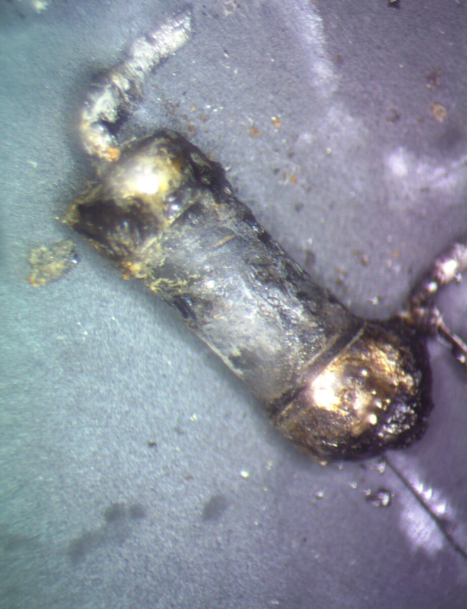

Habe eine defekte Steuerung für einen Radlader bei mir.
Zwei Bauteile darauf sind verbrannt beide waren in Klebstoff
eingegossen.
Nach Entfernung des Klebstoffes kommt eine Diode und ein weiteres
Bauteil zum Vorschein. Die beiden Bauteile sind in den
Versorgungsleitungen der Ausgangsrelais und dort ist auch noch ein Elko.
Das Bauteil misst aktuell 10 Ohm, mit einem LCR Meter gemessen.Im Modus
ergeben sich unklare Werte um 1uH herum..
Hat jemand eine Idee was das genau sein könnte?
Leistungswiderstand?
Induktivität?
Sonstiges?
Vielen Dank für eure Inputs :)

Das ist ein 10 Ohm Widerstand ohne Lack ;-) Spule sieht anders aus.
1µH ist aber ziemlich viel für einen Widerstand dieser Größe. Bei
welcher Frequenz gemessen? Vielleicht doch eine 1µH-Drossel?

Bei 1kHz -> ca. 1uH
Bei 10kHz -> ca. 0.6uH
Könnte gut sein, dass dort einfach der ganze Lack abgebrannt ist und das
ein normaler Leistungswiderstand ist :D

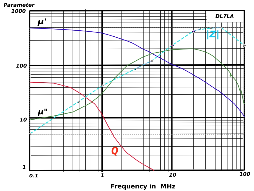

Na, davon träumt jeder HFler... Und die vielen Firmen, die
unterschiedliche Ferritsorten herstellen, sind auch alles %&@!>#?

Beim Vergleich von 1 kHz zu 10 kHz gibt es keinen nennenswerten
Unterschied. Bei Frequenzen darüber hinaus, lässt sich natürlich weiter
ausdiskutieren (siehe Diagramm von Günter).
von Stefan M. (derwisch)
@Hans W.
Wie groß ist das abgebildete Bauteil?
> aus.
Würde ich auch so sehen. Zum Vergleich:

Hochfrequenz und µH-Spulen in einem Radlader???
Wohl eher ein Kohlewiderstand als Schutz für die Diode. Wie oben schon
erwähnt.
