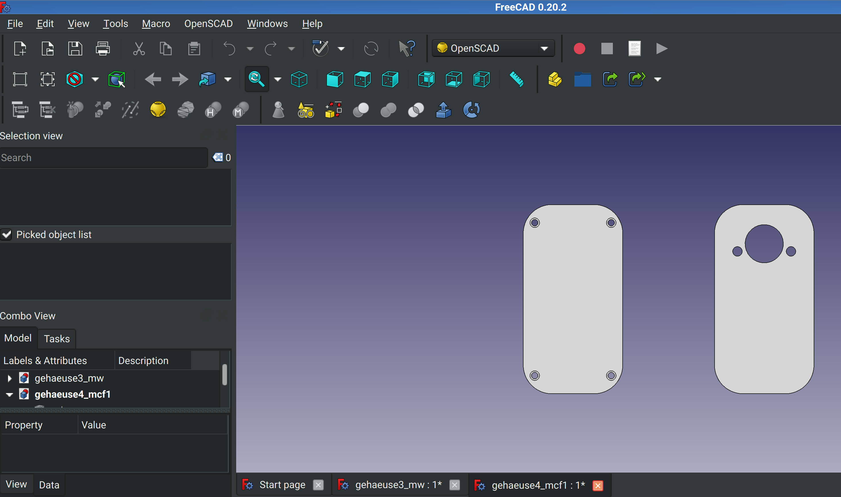

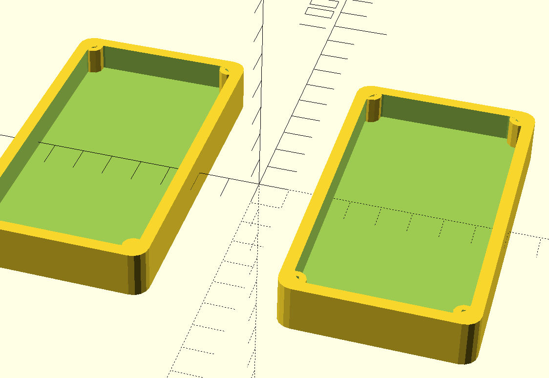

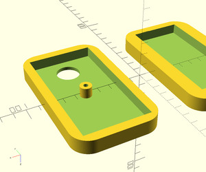

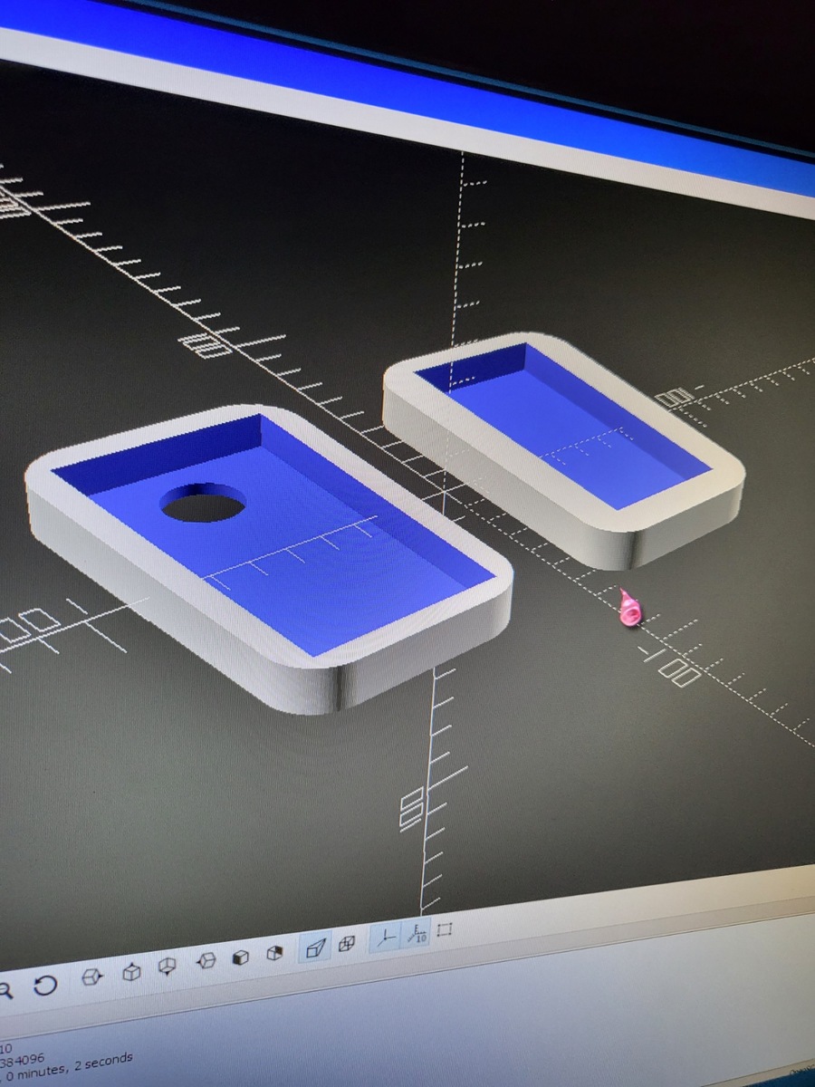

ich möchte gerne ein kleines Handgehäuse entwerfen und benötige etwas Hilfe:
Das Gehäuse sieht bislang so aus:
// Notrufsender Gehäuse
$fn=100;
    translate([50,0,0])
difference()
    minkowski()
      cube([40, 90, 12], center=true);
      cylinder(r=15,h=0.1,center=true);
    translate([0,0,-2])
    cube([55, 105, 10], center=true);
// 20mm Bohrung für Taster
    translate([0,35,5])
    rotate([0, 0, 3]) cylinder(h=5, d=20, center=true);
    translate([28,80,5])
    rotate([0, 0, 3]) cylinder(h=12, d=7, center=true);
    translate([-50,0,0])
22
difference()
23
24
    minkowski()
25
26
27
28
29
    translate([0,3,-2])
30
    cube([45, 100, 10], center=true);
31
Nun möchte ich, daß die Kanten des Gehäuses ebenfalls abgerundet werden und es sollen jeweils 4 Stehbolzen in die Ecken um die beiden Teile zusammenzuschrauben.
Mit Difference kann man ja nur Dinge in einem Objekt entfernen, aber wie füge ich die Stehbolzen ein?

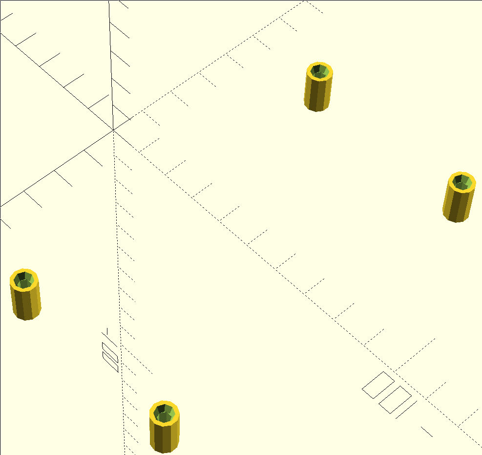

Mein Versuch mit Bolzen in den Ecken.
LG Markus

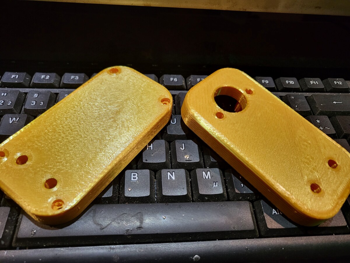

OP #7367663
Markus W. schrieb:
Würde ich bohren und senken.
Nein, das soll auf dem §D-Drucker gleich fertig gedruckt werden.
Den Trichter zu designen ist wohl schwieriger, zumindest mit meiner Erfahrung.
Es sollen keine Trichter für Senkkopfschrauben sondern nur Zylinder für Inbusschrauben werden.
Was sind die Kommandos der einzelnen Körper in OpenSCAD?
LG Markus
Hier mein Code, angepasst für M3 Schrauben:

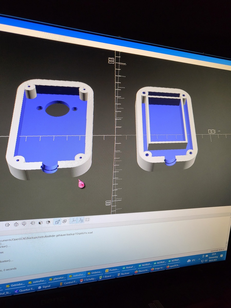

#7367671

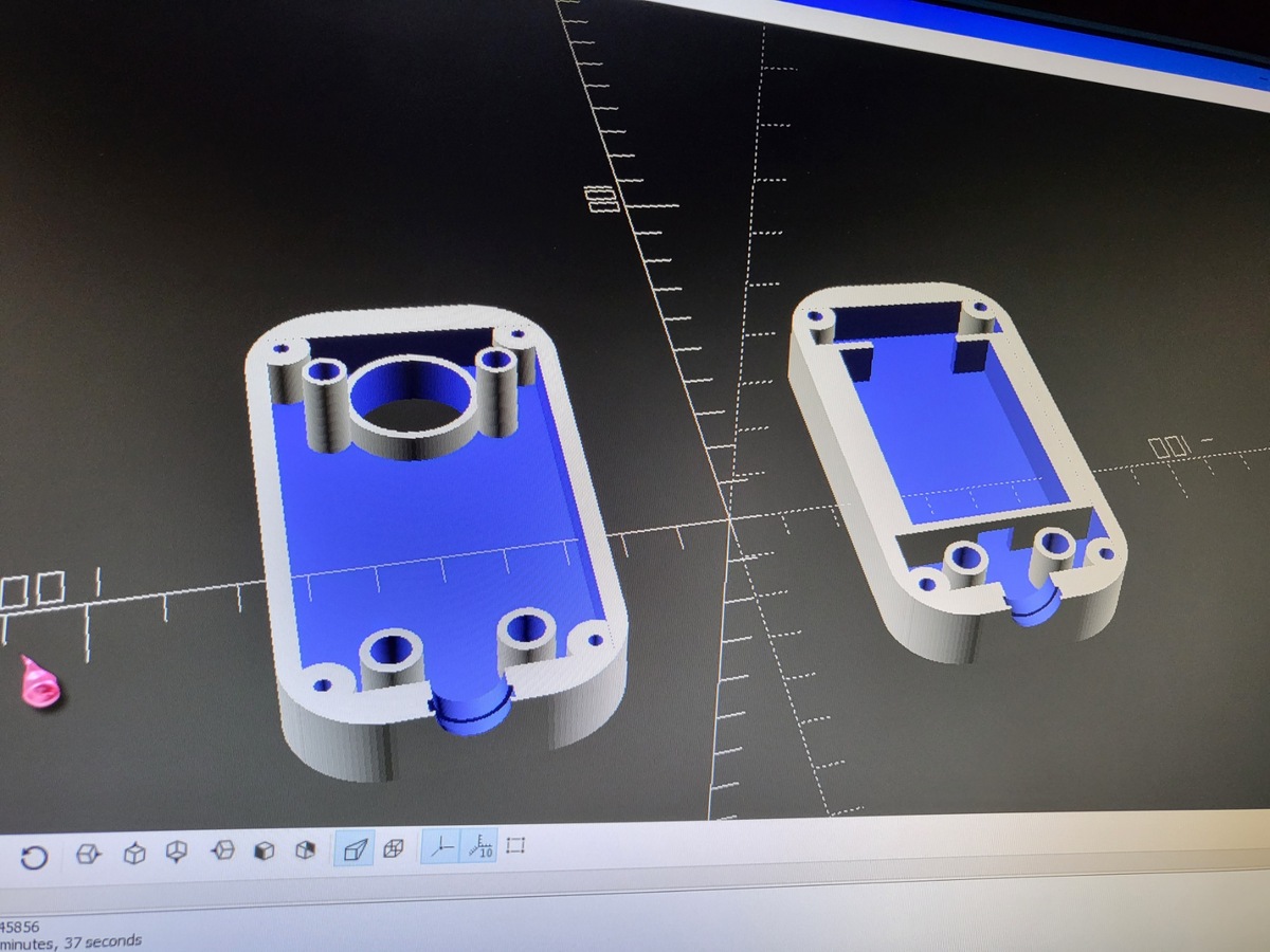

Mein zwischenyeitliches Ergebnis.

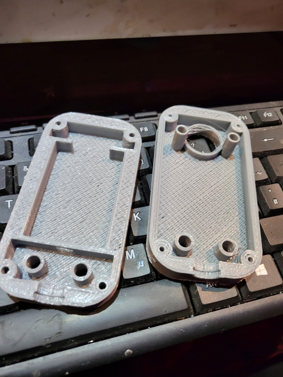

#7367688

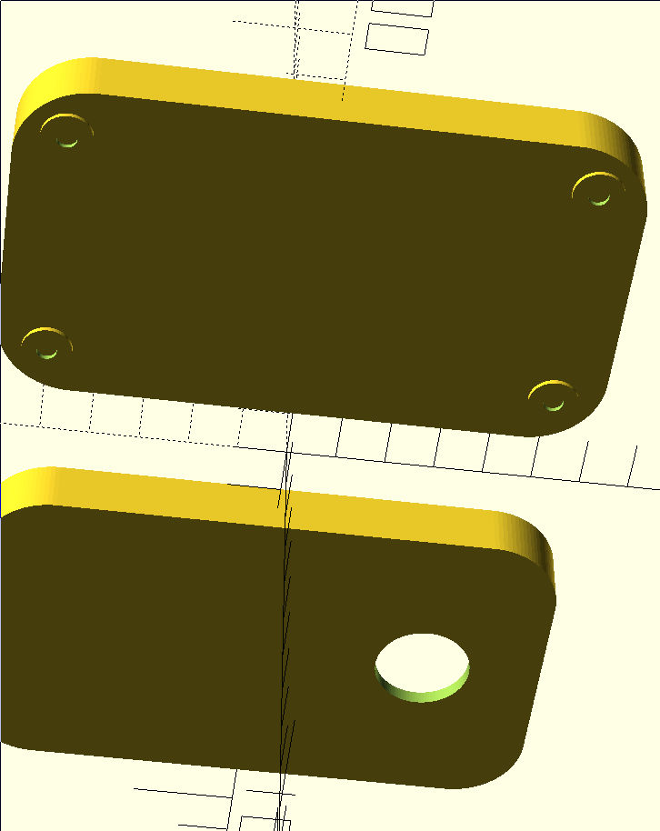

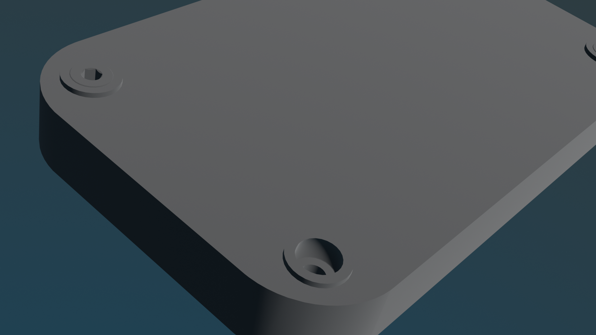

Noch die Variante mit Senkkopf.
LG Markus

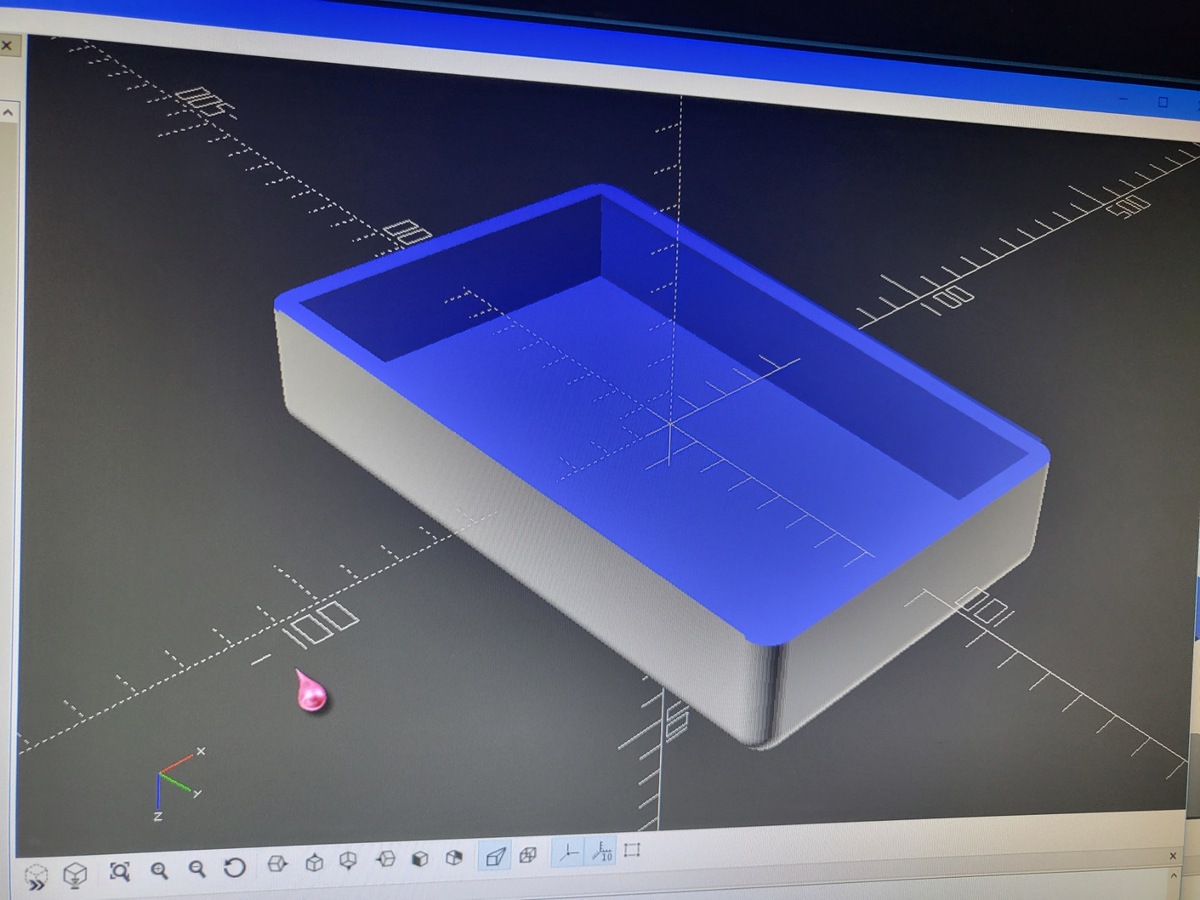

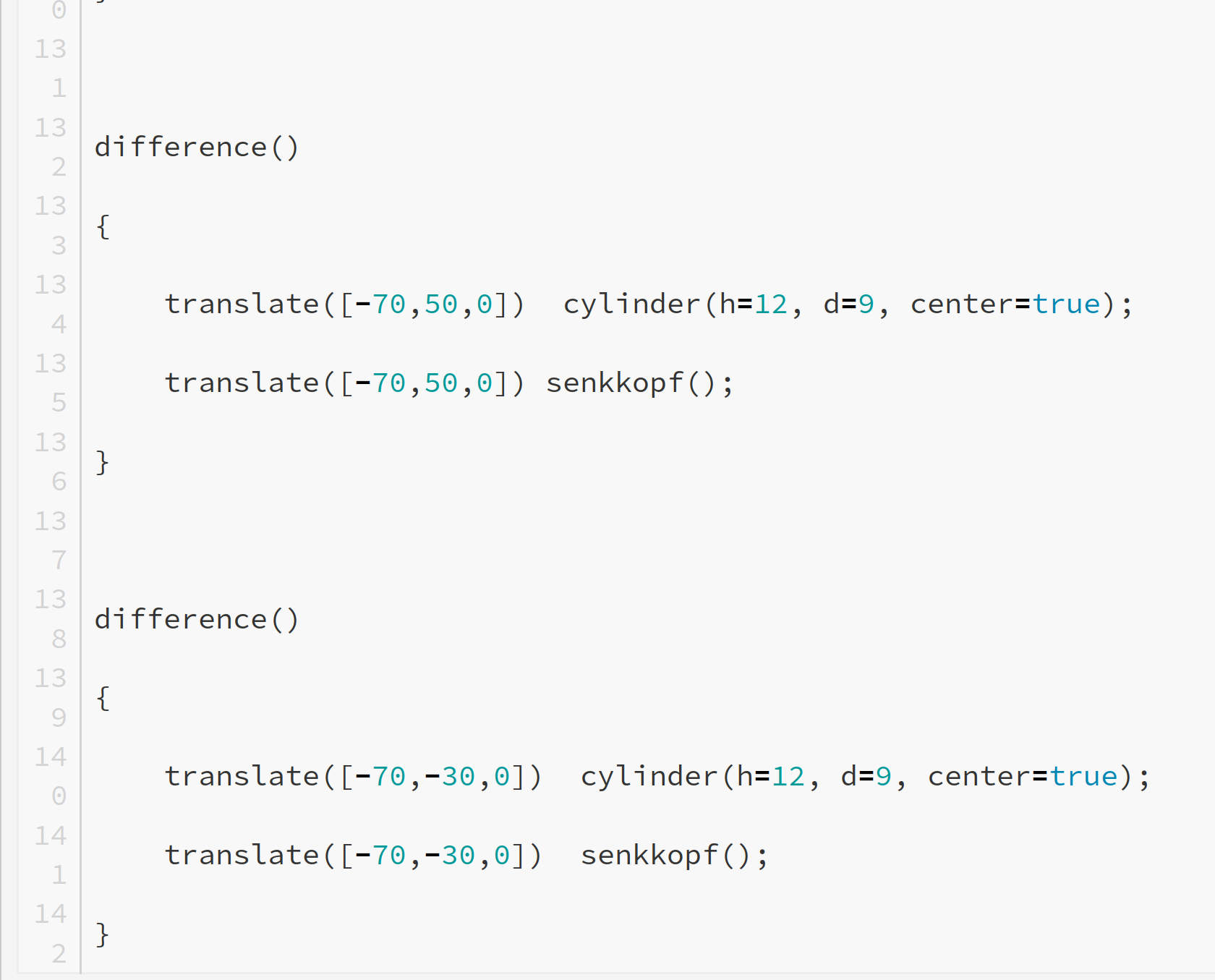

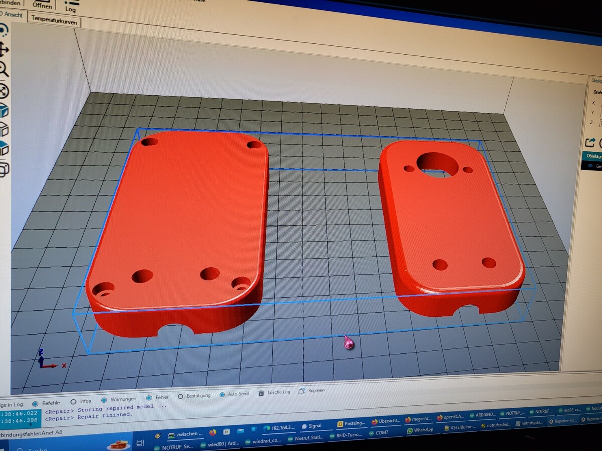

#7367701
Geht mir ähnlich, deshalb habe ich noch nicht das ganze Gehäuse geposted.
$fn=100;
module senkkopf() {
       translate([0,0,4]) cylinder(h=3, d1=3.4, d2=5, center=true);
       cylinder(h=12, d=3.4, center=true);
translate([50,0,0])
difference()
    minkowski()
    translate([0,0,-2])

31
32
    minkowski()
33
34
35
36
37
    translate([0,0,-2])
38
39
40
41
42
// Stehbolzen mit Loch für Schraube mit SK.
43
// Schale ohne Loch.
44
45
difference() {
46
    translate([-25,50,0]) cylinder(h=12.5, d=7, center=true);
47
    translate([-25,50,0]) senkkopf();
48
49
50
difference() {
51
    translate([-25,-50,0]) cylinder(h=12.5, d=7, center=true);
52
    translate([-25,-50,0]) senkkopf();
53
54
55
difference() {
56
    translate([-75,50,0])  cylinder(h=12.5, d=7, center=true);
57
    translate([-75,50,0]) senkkopf();
58
59
60
difference() {
61
    translate([-75,-50,0])  cylinder(h=12.5, d=7, center=true);
62
    translate([-75,-50,0])  senkkopf();
63
64
65
66
67
// Schale mit Loch.
68
difference() {
69
    translate([25,50,0])
70
    cylinder(h=12, r=5, center=true);
71
72
    cylinder(h=12, r=2, center=true);
73
74
75
difference() {
76
    translate([25,-50,0])
77
78
79
80
81
82
difference() {
83
    translate([75,50,0])
84
85
86
87
88
89
difference() {
90
    translate([75,-50,0])
91
92
93
94

habs hinbekommen:
$fn=100;

fehlt nur noch das die Kanten auch etwas runder werden. Natürlich nur die äusseren Kanten!
OP #7367729
Markus W. schrieb:
Sieht gut aus.
Hat Spaß gemacht etwas mit OpenSCAD zu spielen.
Hatte es auf dem Rechner, aber noch nicht oft benützt.
Habe mir Anregungen aus der Wiki geholt. s.u.
https://en.wikibooks.org/wiki/OpenSCAD_User_Manual/Primitive_Solids https://en.wikibooks.org/wiki/OpenSCAD_User_Manual/undersized_circular_objects
LG Markus
Jo, danke den bislang helfenden für die Tips!
Hab nun noch eine Mulde eingebaut in die die PCB und der Akku reinkommen, fehlt noch am unteren Rand eine Bohrung für eine DC-Buchse, dann das Gehäuse soweit kleiner machen wie notwendig bzw. so anzupassen, daß es gut in der Hand liegt.
aktueller code:

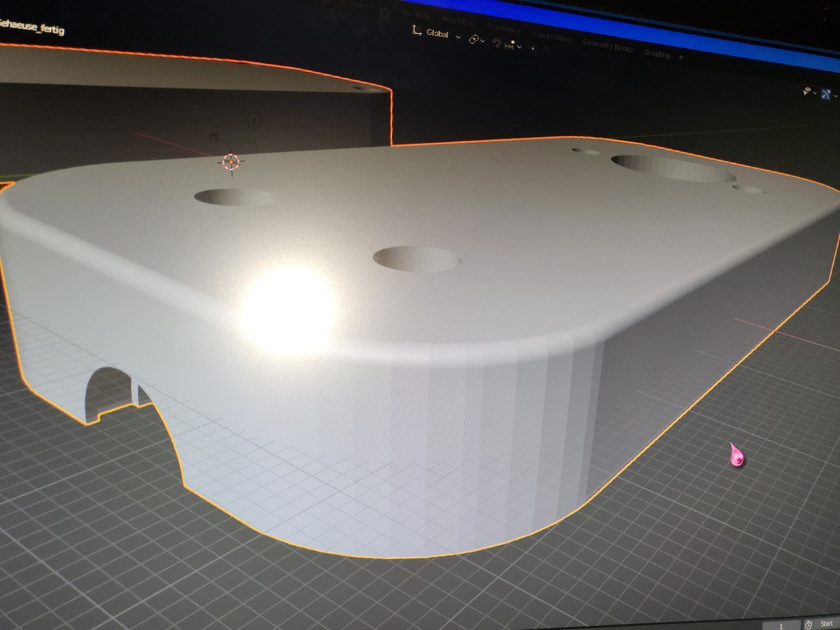

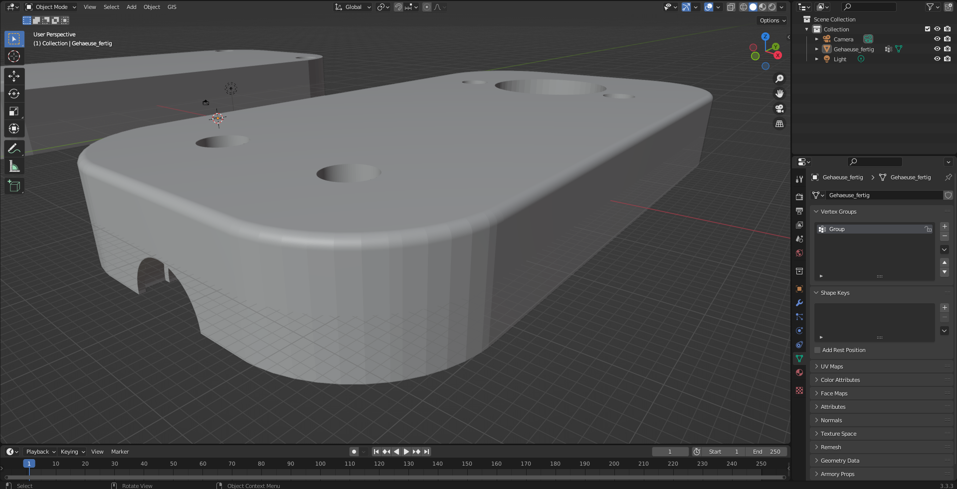

OP #7367760
Joachim L. schrieb:
Moin,
Mit Blender, Freecad oder Solvespace macht das eher Spass. Hier die Blender Version inkl. Quelldatei.
Ich weiss, die Möglichkeiten sind mit solchen Programmen erheblich größer, ich habe es aber bis heute nicht geschafft, mich mit CAD Programmen zu beschäftigen. Einziges CorelDraw, welches aber nur 2D ist.
Das müsstest Du mit dem Minkowski hinbekommen können; ersetze mal den cylinder durch sphere ...
Oha :-) dann bekomme ich eine Tupper-Dose :-) kann man sphere auch so einstellen, daß es nur an einer Seite abrundet?

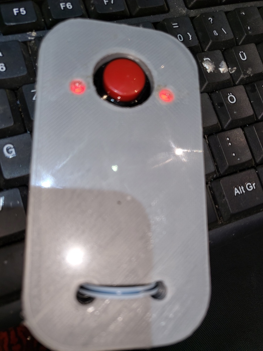

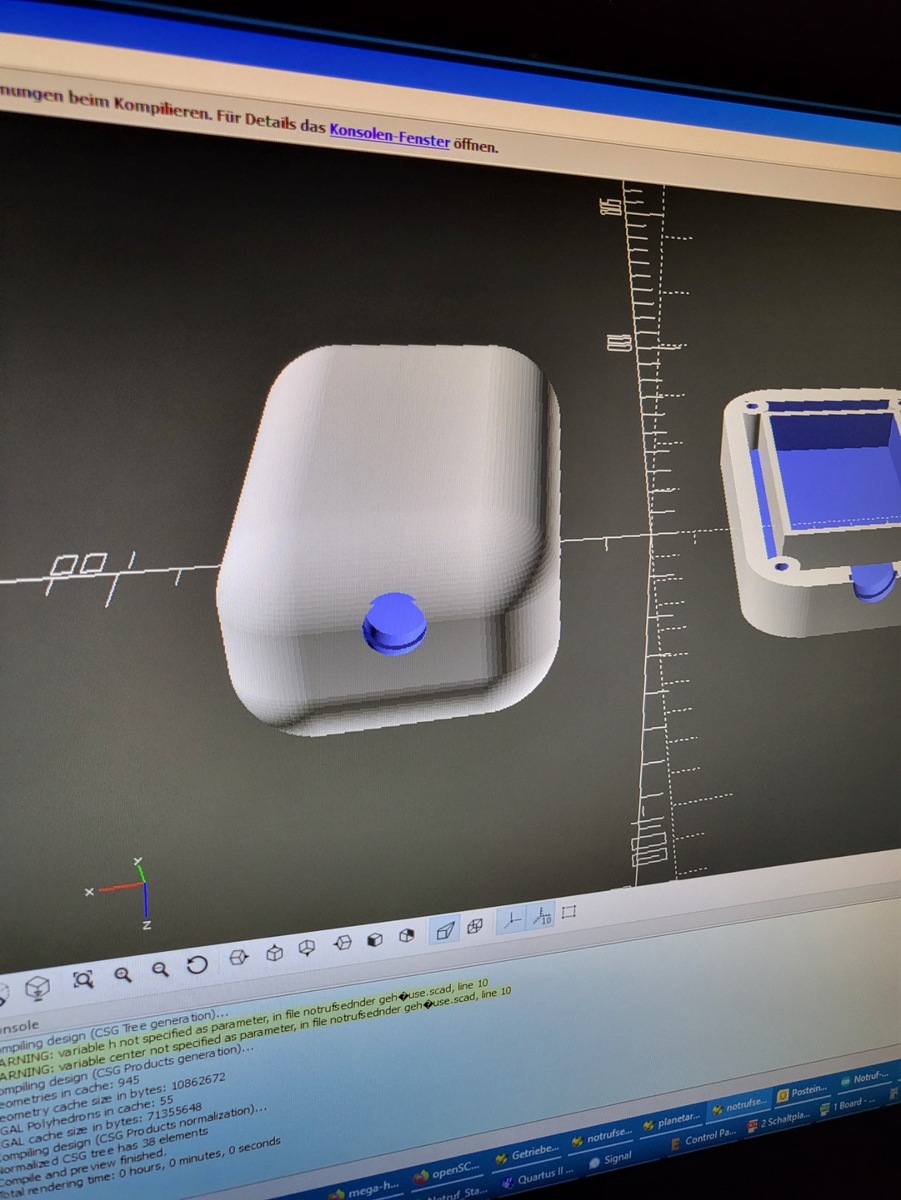

@Markus: COOL! wenn auch noch die Bohrungen und Stehbolzen reinkommen, ist es ja ein ziemlich universelles Skript für Gehäuse!
Ich habe -bis auf die Kantenrundungen- das Gehäuse nun fertig! Im innenbereich ist ein Rechteck zur PCB Aufnahme sowie am unteren Rand eine Aussparung für die DC Buchse hinzugekommen.
Anbei auch ein Bild von der Platine.
73
// Schale mit Loch.
74
difference()
75
76
    translate([28,50,0])
77
    cylinder(h=12, d=9, center=true);
78
79
    cylinder(h=17, d=2, center=true);
80
81
82
difference()
83
84
    translate([28,-30,0])
85

// Stehbolzen mit Loch für Schraube mit Senkkopf.
108
109
110
module senkkopf()
111
112
       translate([0,0,5.5]) cylinder(h=2.1, d1=3.4, d2=6, center=true);
113
       translate([0,0,-2])        cylinder(h=13, d=3.4, center=true);
114
115
116
difference()
117
118
    translate([-28,50,0]) cylinder(h=12, d=9, center=true);
119
    translate([-28,50,0]) senkkopf();

Übrigens, wenn d1 und d2 beim Senkkopf-Modul gleich sind, ergibt es eine Vertiefung passend für Inbus-Schrauben!
module senkkopf()
       translate([0,0,5.5]) cylinder(h=3.1, d1=5.7, d2=5.7, center=true);

// Gehaeuse mit  Parametern
$LG=100;              // Laenge Gehaeuse
$BG=50;               // Breite Gehaeuse
$HG=15;               // Hoehe Gehaeuse
$RG=5;                // Radius Ecken
$WG=4;                // Wandstaerke Gehaeuse
$TG=$HG-$WG;          // Tiefe Gehaeuse
$DS=7;                // Durchmesser Stütze
$HS=$HG;              // Hoeche Stuetze
module gehaeuse(l,b,h,r)
  minkowski()
      cube([l, b, h], center=true);
      cylinder(r=r,h=0.1,center=true);
22
23
module gehaeuse_deckel(l,b,h,r,ws,t)
24
25
    difference() {
26
      gehaeuse(l=l,b=b,h=h,r=r);
27
      translate([0,0,ws])
28
      gehaeuse(l=l-2*ws,b=b-2*ws,h=t,r=r);
29
30
31
32
module gehaeuse_boden(l,b,h,r,ws,t)
33
34
    difference() {
35
36
       translate([0,0,ws])
37
38
39
40
41
module senkkopf(d1,h1,d2,h2)
42
43
       translate([0,0,h1/2+h2]) cylinder(h=h1, d1=d2, d2=d1, center=true);
44
       translate([0,0,h2/2])  cylinder(h=h2, d=d2, center=true);
45
46
47
module stehbolzen(d,h,d1,h1,d2,h2)
48
49
        difference()
50
51
          cylinder(h=h,d=d);
52
          senkkopf(d1=d1,h1=h1,d2=d2,h2=h2);
53
54
55
56
57
translate([0,$BG,0])
58
gehaeuse_deckel(l=$LG,b=$BG,h=$HG,r=$RG,ws=$WG,t=$TG);
59
translate([0,-$BG,0])
60
gehaeuse_boden(l=$LG,b=$BG,h=$HG,r=$RG,ws=$WG,t=$TG);
61
62
// Stuetzen mit Senkkopf
63
for (i = [ [$BG,$LG/2+$BG/2,-$HS/2],
64
             [$BG,$LG/2-$BG/2,-$HS/2],
65
             [$BG,-($LG/2+$BG/2),-$HS/2],
66
             [$BG,-($LG/2-$BG/2),-$HS/2],
67
             [-$BG,$LG/2+$BG/2,-$HS/2],
68
             [-$BG,$LG/2-$BG/2,-$HS/2],
69
             [-$BG,-($LG/2+$BG/2),-$HS/2],
70
             [-$BG,-($LG/2-$BG/2),-$HS/2]
71
72
73
74
rotate([0,180,0])
75
translate(i)
76
stehbolzen($DS,$HS+0.1,5,3,3,$HS-3+1);
77
OP #7367799
Joachim L. schrieb:
Notrufsender. Gut. Ist das ein Open Source Projekt, oder zum Geld machen gedacht? Hattu Link?
Weder noch, wir haben eine Senioren-WG. Hierfür gibt es eine Notruf-Station welche beim drücken eines der 8 Notrufsender den Sender-Code empfängt (LoRa 433Mhz) und dann Alarm per LED und Piezo macht. Auf einem kleinen TFT wird die Nummer/Name der Person angezeigt, welche "geklingelt" hat. Ausserdem wachen die Handsender alle 4 Std. auf und senden ihren Akku-Zustand, gehen dann wieder in den Sleep-Modus.
Das System läfuft bereits seit etwa 3 Jahren und nun ist es Zeit für ein Update von Atmega328 auf ESP32 sowie neue Handsender bei denen man nun per Lötjumper die Adresse einstellen kann (war vorher nur im Source-Code festgelegt). Bei den alten Handsendern war noch ein LTC Langzeit-Timer IC drauf, welches den µC aufgeweckt hat. Es hat sich aber herausgestellt, daß der ATMEGA328 im 8S Sleep-Modus und hochzählen eines Zählers weniger Strom verbraucht als mit dem LTC. Ist somit sogar noch günstiger. Die Station hat sowohl ein LoRa 433Mhz Funkmodul mit externer Radio-Antenne als auch ein 433Mhz Sende-Modul für Funksteckdosen. Damit werden ein paar Lampen zu bestimmten Zeiten geschaltet.
Wenn Interesse besteht, kann ich den neuen Code von Station + Sender veröffentlichen, aber noch ist die neue Version noch nicht fertig.
OP #7367800
Markus W. schrieb:
Letzte Version, vor dem zu Bett gehen. Hackt noch, daran, dass sie Senkkopf-Stützen nicht sichtbar sind, obwohl sie da sind.
schreib mal nicht [code] sondern [c], sieht besser aus...
Schau Dir bei meinem Listing das mit den Senkungen mal an, ich hatte zuerst auch das Problem, daß die Senkungen nicht richtig sichtbar waren. Hab dafür einfach 4 weitere Löcher angelegt sowie diese etwas Offset in der Höhe gegeben.
EDIT: das erste Gehäuse wird gerade gderuckt!
OP #7367809
noch ein Update: Gehäuse etwas schmaler gemacht, etwas Feintuning damit die PCB gut sitzt, großes Tasterloch 4mm verschoben.
$fn=100;

Variante #4 mit Rand zum Zusammenfügen.
$NG=$WG/2;       // Nut Gehaeuse
  minkowski()
22
23
24
25
26
    difference() {
27
28
      translate([0,0,ws])
29
30
      translate([0,0,t])
31
      gehaeuse(l=l-ws,b=b-ws,h=t,r=r);
32
33
34
35
36
37
    difference() {
38
39
       translate([0,0,ws])
40
41
42
    difference() {
43
      translate([0,0,0.75*t])
44
      gehaeuse(l=l-ws,b=b-ws,h=0.25*t,r=r);
45
46
      gehaeuse(l=l-2*ws,b=b-2*ws,h=0.25*t,r=r);
47
48
49
50
51
52
53
OP #7368182

OP #7368904
ein Update des Handsender-Gehäuse! Meine Frau hatte mich drauf aufmerksam gemacht, daß ich im unteren Bereich die Bohrungen zum durchziehen eines Bandes vergessen habe. (damit man den Notrufsender sich umhängen kann) dies ist dazu gekommen. Ausserdem habe ich einen Rand im inneren für den Taster hinzugefügt, da der etwas veersenkt ist. Die beiden kleineren "Rohre" neben dem großen Tasterloch sind Lichtführungen für die beiden LEDs, dort werden dann 2 Lichtleiter eingesetzt.
Leider ist der Druck gestern nicht gut geworden, da das transparente Filiment anscheinend zu stramm auf die Rolle gewickelt wurde, es hat sich immerwieder verhakt so daß ein paar Layer fehlten. Nun nehme ich eine andere Farbe und starte den Druck erneut mit den o.g. Änderungen. Foto folgt, wenn irgendwann fertig.

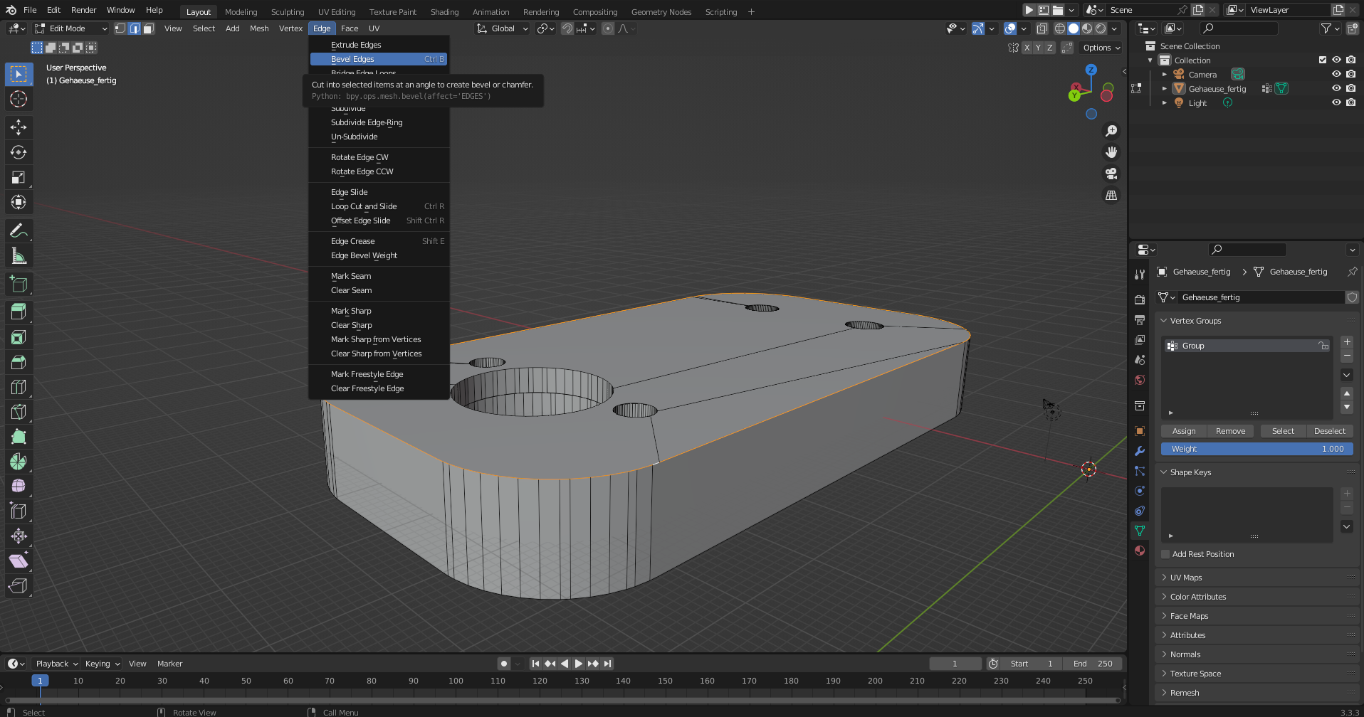

OP #7369284
schön wäre nur noch wenn die Kanten etwas abgerundet wären. Dann müsste nicht die Feile dran. Aber das kann ich irgendwann, wenn ich mal so ein CAD-Programm bedienen kann auch damit machen. So ist es auf jeden Fall erstmal sehr zufriedenstellend. Frau und Mitarbeiterin haben auch ihr ok gegeben! Der WAF ist somit erfüllt :-)
Vielen vielen Dank an alle die mitgeholfen haben! Und ja, auch für mich ist es das erste Mal daß es keioe blöden Kommentare oder so gab! Muss wohl an der Rubrik im Mikrocontroller.net Forum liegen!
Für alle die sich für das Notruf-System interessieren: Ich werde es auf meiner Webseite veröffentlichen. Dort kann man dann auch die Firmwares und Eagle-Dateien runterladen. Ich gebe mir Mühe, alles so gut wie möglich zu dokumentieren. Link folgt bald.
Gast #7370066
Kann ich dir bei helfen. Sage mir genau welche Kanten mit welchem Radius. Kannst Dir ja mal Blender installieren und mein Beispiel anschauen, um einen Eindruck bezueglich des Endergebnisses zu bekommen. In welchem Format haettest du es denn gerne exportiert? Standard ist STL.
OP #7370284
Blender läd gerade runter... war das früher nicht mal kostenpflichtig?
es sollen nur die äusseren 4 Kanten pro Gehäusehälfte mit einem Radius von 5mm abgerundet werden. STL ist perfekt.

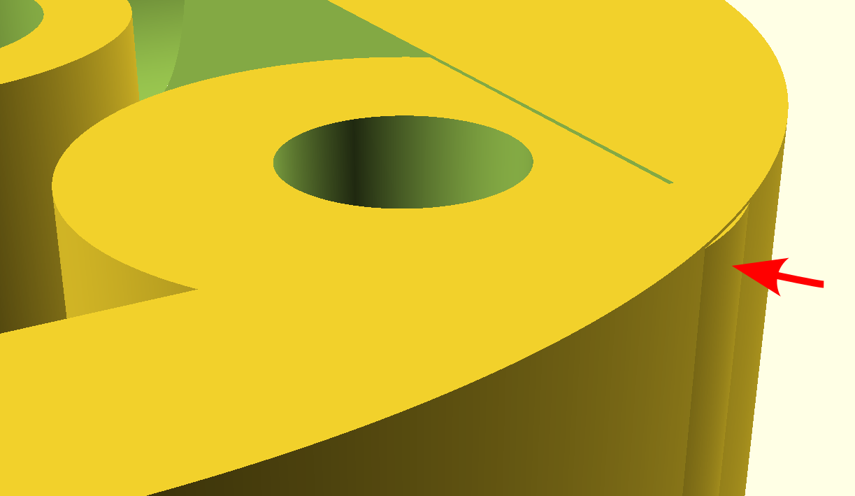

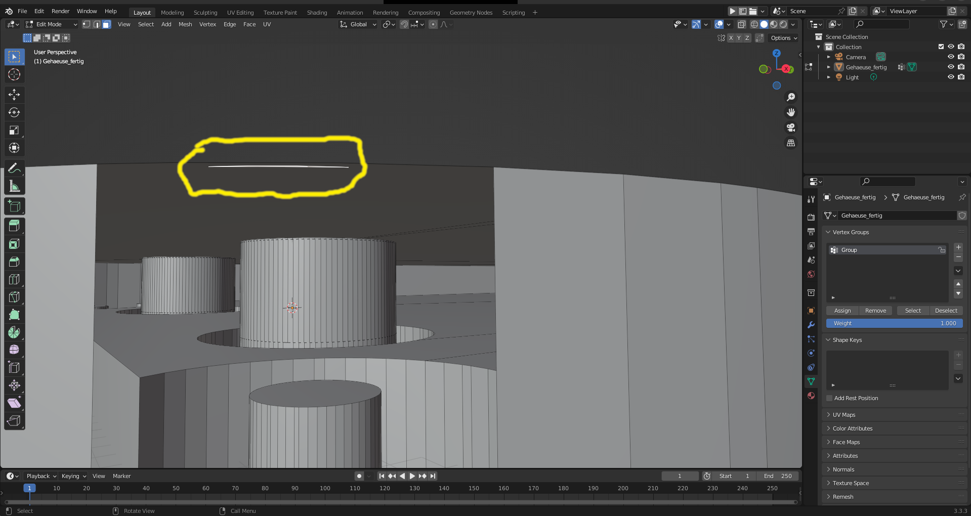

Gast #7371215
Wolfram F. schrieb:
Yalu X. schrieb:
Da steht noch etwas von dem inneren Zylinder über :)
Oh ja, Danke!! konnte man beim drucken alledings nicht sehen.
Habs korregiert, diesmal als Datei Anhang.
Ja super, diese Artefakte habe ich gerade haendisch beseitigt. Waren an allen Seiten. Das schaust du dir bitte erst mal an. Ausserdem weiss ich nicht was du bei dir 5mm sind. Das Ding ist nirgends bemasst und 5 Scad Einheiten sind die Hoehe der grossen Bohrung. Das kann nicht sein. Also guck mal hier in die Blend und sage mir schmaler, breiter, halb so breit oder lass die was einfallen wie wir das kommunizieren. Die Artefakte siehst du in den Bildern. Dann mach ich die andere Seite.

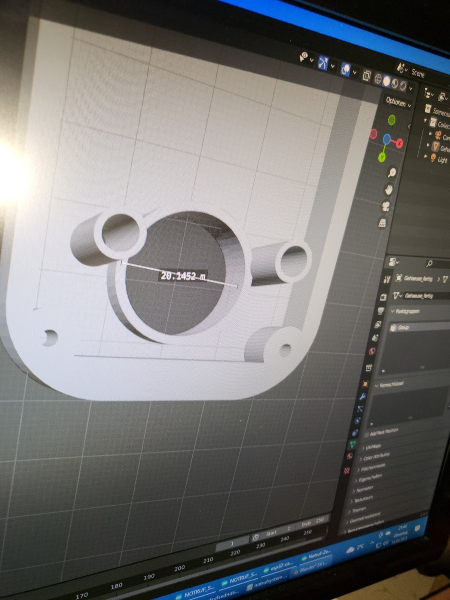

OP #7371243
Joachim L. schrieb:
Das ist schon ueber 20 Jahre her, da war Blender eine kommerzielle
Aha, ja 20 Jahre könnte hinkommen als ich es mal irgendwo runtergeladen hatte..
Danke für die Info!
die 5mm von großen Loch sind hier definiert:
   // 22mm Rand für Taster
    translate([50,38.5,0])
    cylinder(h=5, d=23, center=true);
    cylinder(h=15, d=20, center=true);
Kommt beim drucken auch so hin.
Also ich kann keine Artifakte sehen in Blender, die Kanten-Abrundung hat einen Radius von 5mm jetzt? Dann mach mal bitte 7.5mm und 10mm, mal sehen wie das dann aussieht.
Gast #7371267
Mach bitte einen Screenshot, markiere eine beliebigen Bohrung und sage mir wieviele Millimeter. Blender hat nur Einheiten das koennen mm,m oder km sein. Ohne Bezugsmass kein Realmass.
Das Artefakt habe ich gelb markiert. Es ist hinter der Wandung. Gewesen.

Gast #7371286
Dann stimmt das gerade zufaellig mit meiner Einstellung ueberein. Ein Blender Quadrat ist ein Scad mm. Bei dem Unterteil verhindern die weit aussen sitzenden Bohrungen einen groesseren Bevelradius. Also suche es dir aus. Entweder mache ich sie beide gleich schmal, oder das Oberteil mit dem fetten Bevel und nur das Unterteil schmal. Entscheide dich. Dann exportiere ich die STL.
Gast #7371308
Super, das es passt. Wenn das reparieren sicherstellt, das das Modell "wasserdicht" ist, aendert sich da nichts. Druck' es mal, wenn es Probleme gibt sag' halt "Bescheid". Falls ich zu deiner Website was beitragen kann, ditto.
Nichts zu danken, gern' geschehen.
PS: Mach' sowas beim naechsten Mal am Besten mit Solvespace. Das ist hundert mal leichter als Blender und ein echtes CAD. Ausserdem laesst sich das auf Deutsch umstellen ohne das man den Faden verliert. Kostet auch nix.
https://solvespace.com/index.pl
Werde ich morgen machen, ist nach dem reparieren wasserdicht.

So, heute gedruckt. Sieht prima aus und fühlt sich mit den abgerundeten Kanten auch gut an, liegt gut in der Hand, Perfekt! Nur das Infill sieht nicht so gut aus, aber das muss am goldenen Filament liegen, hab das noch nie benutzt. Wahrscheinlich sind da Füllstoffe mit im Spiel. Egal ob 190,200,220 oder 230 Grad, das Infill sieht immer etwas krisselig aus. Aber das sieht man ja nicht. Aussen ist gut.
Vielen Dank nochmal!Schön wäre jedoch noch, wenn man das in OpenScad auch hinbekommen könnte für später oder andere Projekte.

OP #7372419
Ich habe es hinbekommen in OpenScad die abgerundeten Kanten zu erzeugen:
// Definiere Variablen für die Größe der Box und den Radius der abgerundeten Kanten
box_length = 80;
box_width = 150;
box_height = 14;
corner_radius = 7;
// Auflösung festlegen:
// $fn=50 für Bearbeitung
// $fn=500 für STL drucken
$fn=50;
// Erstelle die abgerundeten Ecken der Box mit der "roundcube" Funktion
module roundcube(size, r)
  difference()
    minkowski()
      sphere(r);
      cube(size + [r*2,r*2,r*2],     center=true);
22
23
24
25
26
// Erstelle die Box mit abgerundeten Ecken
27
28
difference()
29
30
// äussere Box
31
    roundcube([box_length, box_width, box_height], corner_radius);
32
33
// innerer Hohlraum
34
  translate([0,0,-2])
35
  cube([box_length+16, box_width+16, box_height+16], center=true);
36
37
// dummy Box um die oberen Kanten zu entfernen
38
  translate([0,0,-28])
39
  cube([box_length+28, box_width+28, box_height+16], center=true);
40
