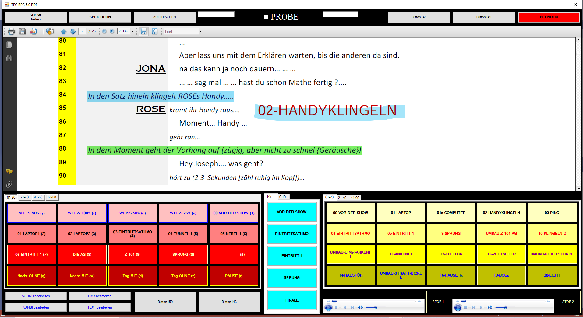

ich bin auf der Suche nach nützlichen Tips zu folgendem Problem:
Ich habe ein Programm in Visual-Studio erstellt, dass ein
Theater-Textbuch scrollt, auf dem sämtliche Technik-Einsätze vermerkt
sind.
Die Programm-Oberfläche hat Buttons für DMX-Szenen (steuere ESA2 mit
simulierten Tasten-Befehlen), Sound-Einspielungen (integrierte
Mediaplayer) und Muten/Entmuten von den Headsets der Darsteller.
Für letzteres möchte ich (über einen Button des Programms) MIDI-Befehle
an ein Behringer XR18 senden.
Wie bekomme ich vom PC am einfachsten (direkt über das VB-Programm, oder
per Ansteuerung einer weiteren Software) MIDI-Befehle gesendet? :/
Kann jemand helfen?
Gruß, edel

Ich denke, es ist gut, wenn ich meine Aufgabe nochmal etwas genauer
schildere:
Aus einem VS2019 (VB)-Programm heraus auf Button-Druck einen MIDI-Befehl
an ein USB=>MIDI-Kabel ausgeben (XR18-Steuerung)
Ich habe eine Oberfläche in VS2019 (VB) programiert, mit der ich die
Technik-Arbeit in kleinen Theatern erleichtern möchte. (Screenshot hängt
dran)
Das Textbuch mit entsprechenden Einträngen wird als PDF-Datei gescrollt.
Die entsprechenden Technik-Aufgaben (Sound, Licht, Nebel, etc) werden
dann über entsprechende Buttons 'abgefahren'.
Bisher geht problemlos das Abspielen von Sound-Dateien (über Mediaplayer
gelöst) und das Steuern eines externen DMX-Programms (ESA2), indem ich
bei einem Buttondruck einen SendKeys-Befehl an das Programm schicke.
Auch Kombi-Buttons, die dann mehrere Sachen gleichzeitig machen
funktionieren bestens.
ABER !!!
Mein größtes Problem ist die Steuerung des digitalen Mischpultes, um die
Headsets der Darsteller zu muten/entmuten.
Ich möchte sog. Stage-Mixer ansteuern, - also welche, die ihre
Bedienoberfläche auf dem Computer haben.
Als Versuch und Beispiel arbeite ch mit einem XR18 von Behringer.
Die Bediensoftware auf dem Computer kann allerdings nicht über
'SendKeys' bedient werden.
Allerdings kann das Mischpult über MIDI-Befehle gesteuert werden. Das
soll mein Ziel sein.
Es soll, wenn möglich so gehen: Meine Oberfläche (Button-Klick) =>
Sendet MIDIBEFEHL (Kanal, Wert, Value) über USB=>MIDI-Kabel an das
Mischpult
Wie bekomme ich nach Butto-Klick den MIDI-Befehl in das Kabel?
Ich bin auch für Teillösungen, die mich der Lösung näher bringen sehr
dankbar.
Danke im Voraus, Gruß, edel

von Edel (edel)
Hallo wieder zusammen,
ich finde es sehr nett, wie ihr euch des Themas annehmt und ich bin in
alle Richtungen gegangen.
Wenn ihr meine gepostete Bedienoberfläche im ursprünglichen Text seht,
könnt ihr sehen, dass es um eher nicht ganz so professionelles geht.
Das ganze soll auf einer mittleren Freilichtbühne (hat nur einen
7"-Container als FOH - also wenig Platz) und auf meiner mobilen Bühnen
(ebenfalls sehr klein) laufen.
Darum also die Idee, möglichst alles von einer Person und von einem
Rechner aus zu steuern.
Licht und Sound bisher kein Problem.
Nur das XR18 anzusteuern klappt bisher nicht.
Mit OSC ist mir die Sache ehrlich gesagt schon wieder zu hoch.
Das XR über MIDI ansteuern wäre schon meine Intention.
Aber ich habe es noch nicht geschafft, die Mute-MIDI-Signale (über ein
USB-MIDI-Interface) an das XR zu bringen.
Am besten wäre einer von folgenden beiden Wegen:
1. Ein möglichst einfaches Programm, dass MIDI-Befehle auf Tastendruck
sendet (das ich dann über meine Anwendung fremd-steuern kann / mach ich
mit der Lichtsteuerung ESA2 auch so)
2. Eine möglichst eifache Programmstruktur zum direkten Senden der
MIDI-Befehle über das MIDI-Interface ans XR. (NUR muten und entmuten)
Es tut mir leid, wenn ich mich nicht so richtig klar ausdrücke, damit
ihr wisst, wass mein Wunsch ist.
Vielleicht ist es jetzt klarer geworden.
Nochmals vielen Dank und Gruß in die nette Runde,
edel

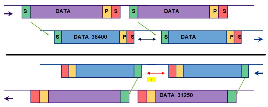

von J. S. (engineer) Benutzerseite
Frank O. schrieb:
> Oder ein ganz anderer Ansatz : erzähle Windows nicht, dass es MIDI ist.
> Nutze einen USB-olle asynchrone serielle Schnittstelle- Wandler. MIDI
> unterscheidet sich ja nur in 2 Dingen vom alten COM-Port :
D.h. du erwartest, dass sich der UART-Adapter auf die Schnittstelle
synchronisiert? Mit welcher Frequenz würdest du operieren wollen?
Ich hatte meinen frühen MIDI-Receivern dieses Interface verpasst.
Übersetzt die gängigen 38400 auf MIDI.
Man nehme ein 24 MHz Quarz und erzeuge sich durch Teilen mit den
Divisoren 625 sowie 768 die zueinander kompatiblen Frequenzen von 38400
und 31250,
sowie zwei downsampler die davon getrieben werden und füttere beide über
ein selbsteinstellendes Flanken-Detektor-Delay mit den eingehenden Bits.
Diese schiebe man in ein FIFO/Register und puste sie mit dem anderen
Takt hinaus. Beim schnellen Eingangstakt kann man sofort nach Erkennen
des Start-Bits loslegen- beim langsamen Takt nach einer Pufferzeit von 3
oder 4 Bits, um  das Ende nicht zu überrennen.
Damit entstehen auf der schnellen Seite beim Weitersenden kleine
Datenpakete mit Lücken und beim Empfangen muss darauf geachtet werden,
dass Lücken im 38400er Takt enthalten sind.
Die Latenz ist bei gutem timing im Bereich 1 Bit -> 50 us
