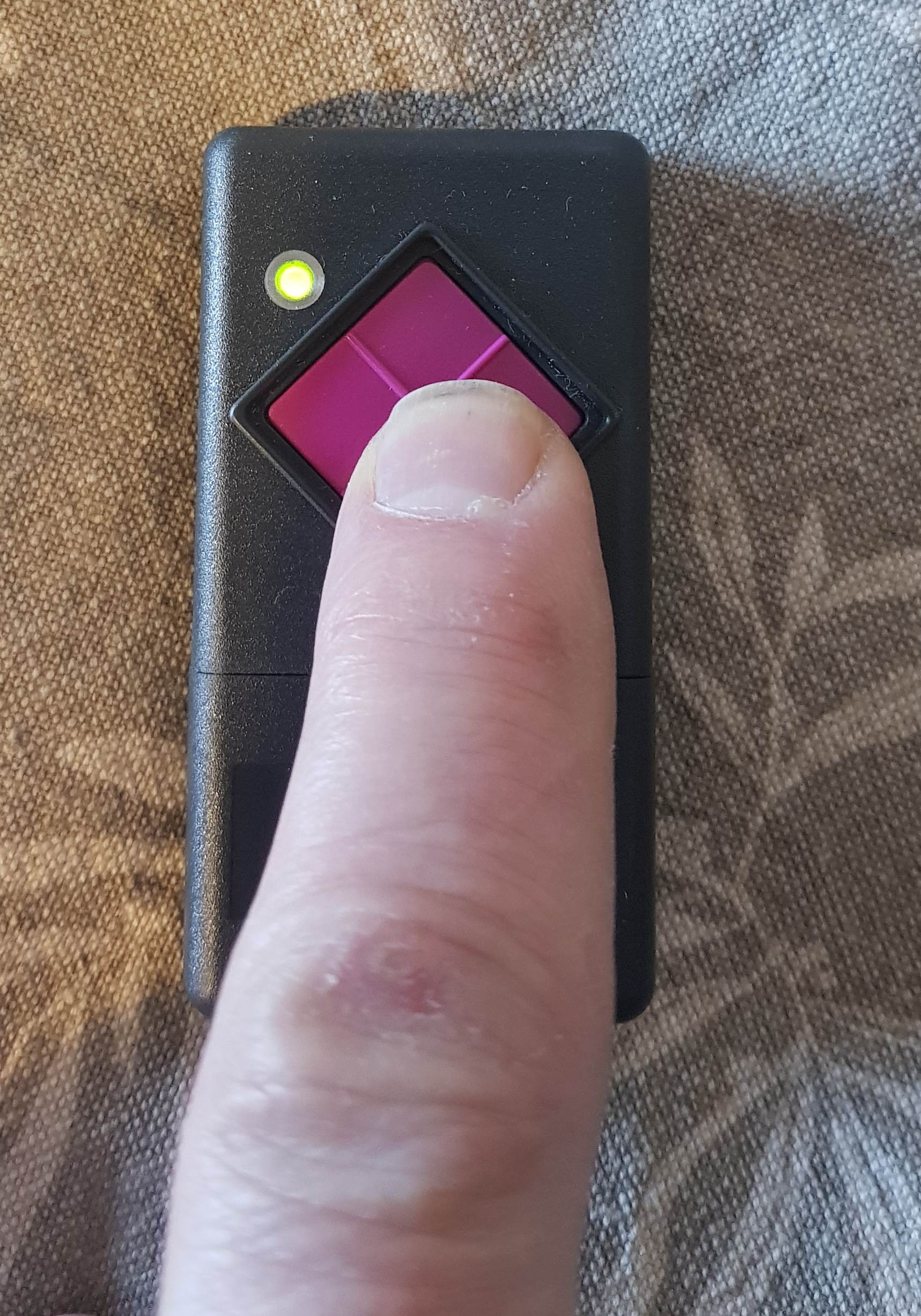

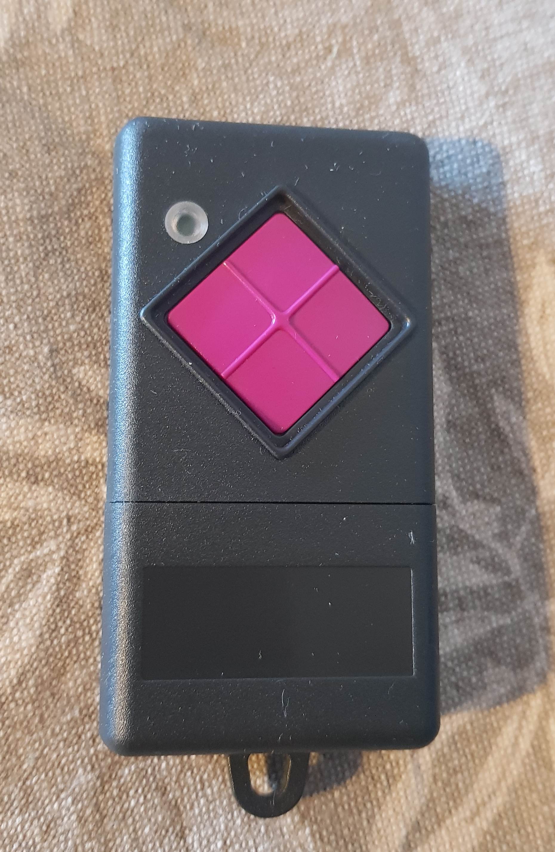

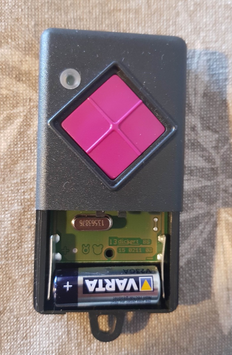

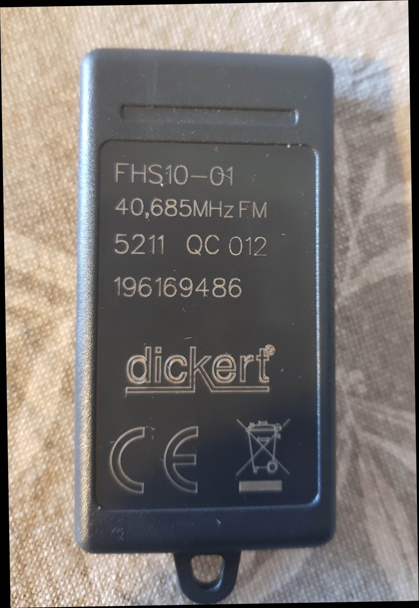

Hallo, Bekannte (ältere Dame) hat sich einen neuen Handsender für ihr Garagentor gekauft. Der alte ist irgendwie zerbrochen, geht aber noch. Der neue Sender hat keine Codierungsmöglichkeit. Den alten Sender bzw den Funkempfänger konnte ich mir noch nicht ansehen. Hab aber irgendwo gelesen, dass, wenn der alte Sender eine rote LED besitzt und der neue eine grüne LED, dann würde das nicht passen. Kann das sein? Oder gibt es noch eine Möglichkeit, den neuen Sender anzulernen?

Ja, viele Garagentorhersteller unterscheiden die Senderversionen mit für Idioten unterscheidbaren Merkmalen wie "Taste rund/eckig", "2/4 Tasten", "Taste blau/rot" und eben auch "LED rot/grün". Weil die Anleitung nach 30 Jahren verloren ist in der steht "Sendertyp 1234ABC", da isses einfacher zu fragen "welchen Antrieb haben sie denn?" - "Ja, so'n silbernen" - "Kette oder Seil" - "Kette" - "Ah ja, Silber und Kette ist der Sender mit der grünen Lampe".
Ist also gut möglich (sogar sehr wahrscheinlich) das der neue Sender nicht geht weil anderes Funksystem.
