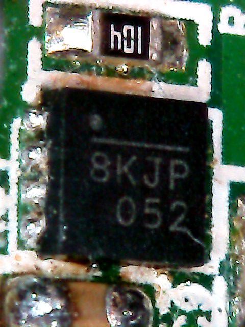

Hallo, aus einen anderen Forum - gesucht Bauteil mit Marking 8KJP könnte ein FET sein ?!
leider nein, kommt vielleicht noch von dem TO dort https://www.repdata.de/wbb2/forum/index.php?thread/84928-pure-elan-ir5-internetradio-zu-hohe-stromaufnahme/
prüfe das, 8Kxx+xxx MP20045DQ MP20045 QFN3x3-8P Low Noise, 1A Linear Regulator https://www.monolithicpower.com/en/documentview/productdocument/index/version/2/document_type/Datasheet/lang/en/sku/MP20045DQ/document_id/1201/
H. O. schrieb: > https://www.monolithicpower.com/en/documentview/productdocument/index/version/2/document_type/Datasheet/lang/en/sku/MP20045DQ/document_id/1201/ Passt! https://de.aliexpress.com/item/1005001335901001.html?gatewayAdapt=glo2deu
