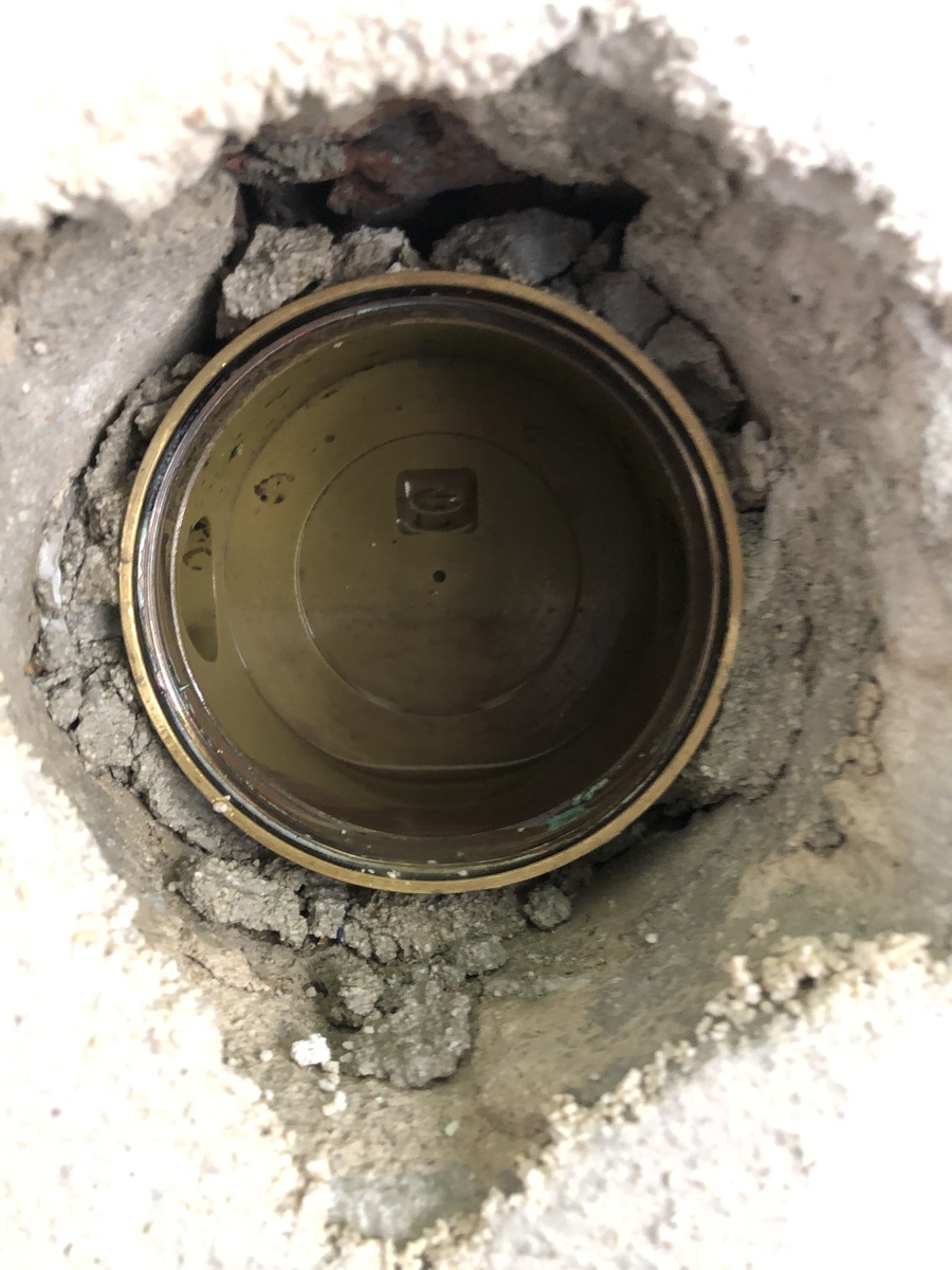

Weis vielleicht jemand von euch welcher Metronazähler hier passen könnte? Es waren bisher immer nur Blinddeckel verbaut! Die Normalen Gängigen passen leider nicht!
vlt. hilft das weiter;
https://www.molline.de/fileadmin/content/content/Bilder/produkte_wasserzaehler/UP_Wasserzaehler_und__Bloecke/Modular_UP_Wasserzaehler/DB0202_Modular-UP-Wasserz%C3%A4hler.pdf
80 mm, UP-Gehäuse Einbau vor 1984:
Metrona M307/1, K2, W2, M66 x 1, Typ HT2, UP-Gehäuse Einbau ca. von 1983 bis 1996
Metrona M307/2, HT3, K3, W3, M64 x 2, Typ MET, UP-Gehäuse Einbau seit ca. 1997
