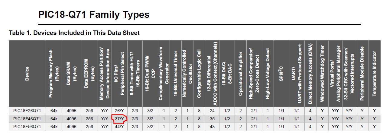

wie kann es sein, dass der PIC18F46Q71  im TQFP44 Gehäuse 37 IOs hat ???
44 - 4 NC - 4 Supply  = 36 IO Pins

Franko P. schrieb:
> ja mei, de ham se hoid verzählt.
An 2 Stellen im Datenblatt ? Kann kein Tippfehler sein.

von Thomas E. (Firma: privat) (iseldur)
Dirk F. schrieb:
> Hallo,
Weil beim PIC18F46Q71 im TQFP44 Gehäuse die Pins 12,13,33 und 34 NC (not
connected) sind.
Steht im Datenblatt auf Seite 12.

von Harald K. (kirnbichler)
Den gibts sogar im 40poligen Gehäuse. Und ja, die 37 ist falsch, es sind
"nur" 36 (RA0-7, RB0-7, RC0-7, RD0-7 und RE0-3).
Statt an der Übersichtstabelle solltest Du Dich an "Table 3-2.
40/44/48-Pin Allocation Table" (im Datenblatt ab S.15 zu finden)
orientieren.
