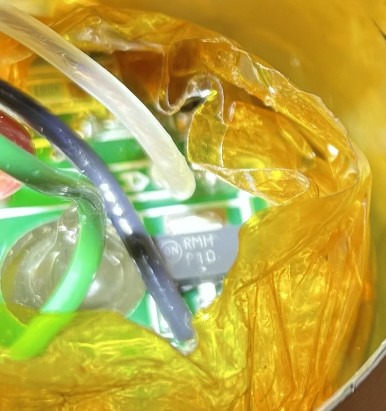

Hallo, kann mir jemand helfen, diesen FET so zu identifizieren, daß ich dazu ein Data Sheet finden kann? Komme nicht weiter, weder bei den üblichen Suchmaschinen, noch beim Hersteller.
Ist ein FET, vermutlich Onsemi. Marker ist:
RMH P10

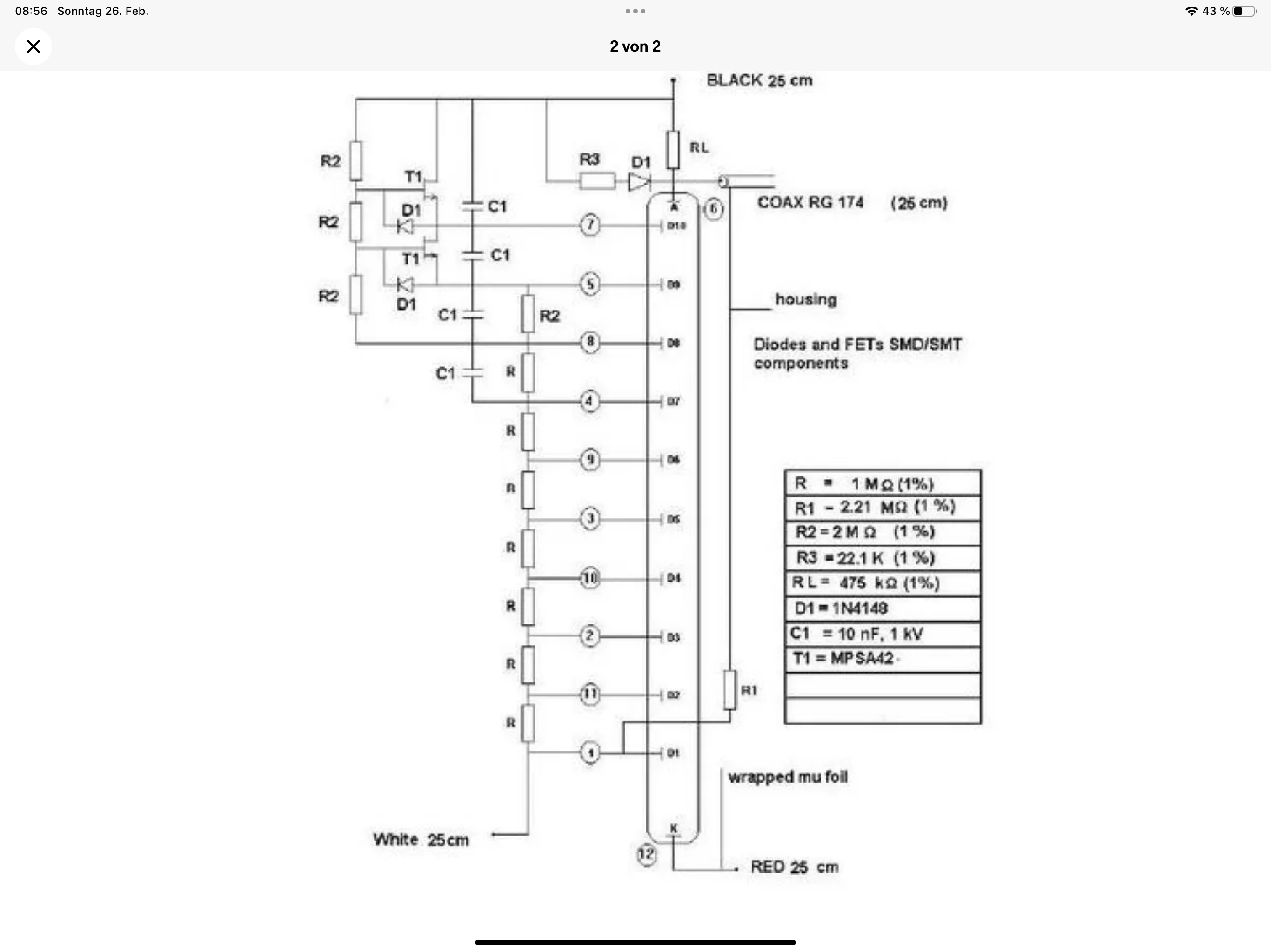

Hat 3 Beinchen und eine Fahne. War leider nicht besser zu Fotografieren. Anwendung ist Stabilisierung der Spannung der obersten zwei Dynoden einer PMT (Photomultiplier).

P1D statt P10 -jetzt fühl ich mich leicht doof. Aber da hätte ich noch 5 mal hinschauen können, da ist man dann blind dafür.
Wobei meine Verwirrung schon vom Schaltplan herrührte (angehängt). Der zeigt FETs. Nennt aber unten den MPSA42 (bipolar), den es aber in dem Gehäuse gar nicht gibt (zumindest bei Onsemi). Daher dachte ich schon, ich hab den falschen Schaltplan.
