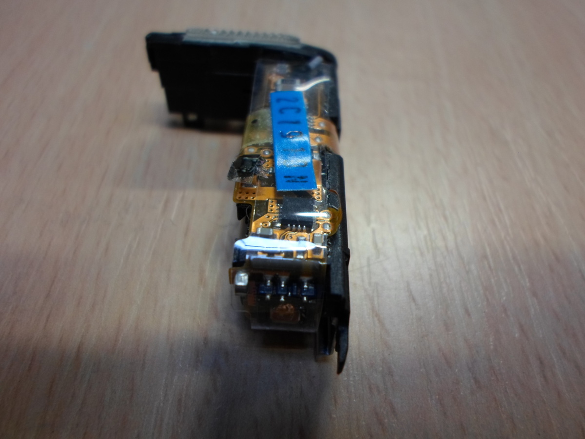

Hi
Das ist der Blitzer aus einer defekten Kamera.
Mich würde intressieren, was das 16-polige Quadrat-IC ist.
Von rechts gehen 2 Leiterbahnen einer (abgerissenen) Flexprint-Leitung
an Pin 9 und 10. Da das scheinbar die einzigen Anschlüsse an dieses
Modul sind, dürfte das die Spannungsversorgung sein.
Möglicherweise ist das IC der Schaltwandler für die Hochspannung der
Blitzröhre.
Aufschrift auf dem IC:
BPR (oder 8PR)
TI 98 (oder T1 9B)
A131 (oder AI3I)

Peter N. schrieb:
> BPR (oder 8PR)
> TI 98 (oder T1 9B)
Dann tippt man halt beim Hersteller TI
das BPR ein
https://www.ti.com/packaging/docs/partlookup.tsp#divline
und nimmt den 16-poligen IC davon:
https://www.ti.com/product/TPS65560
