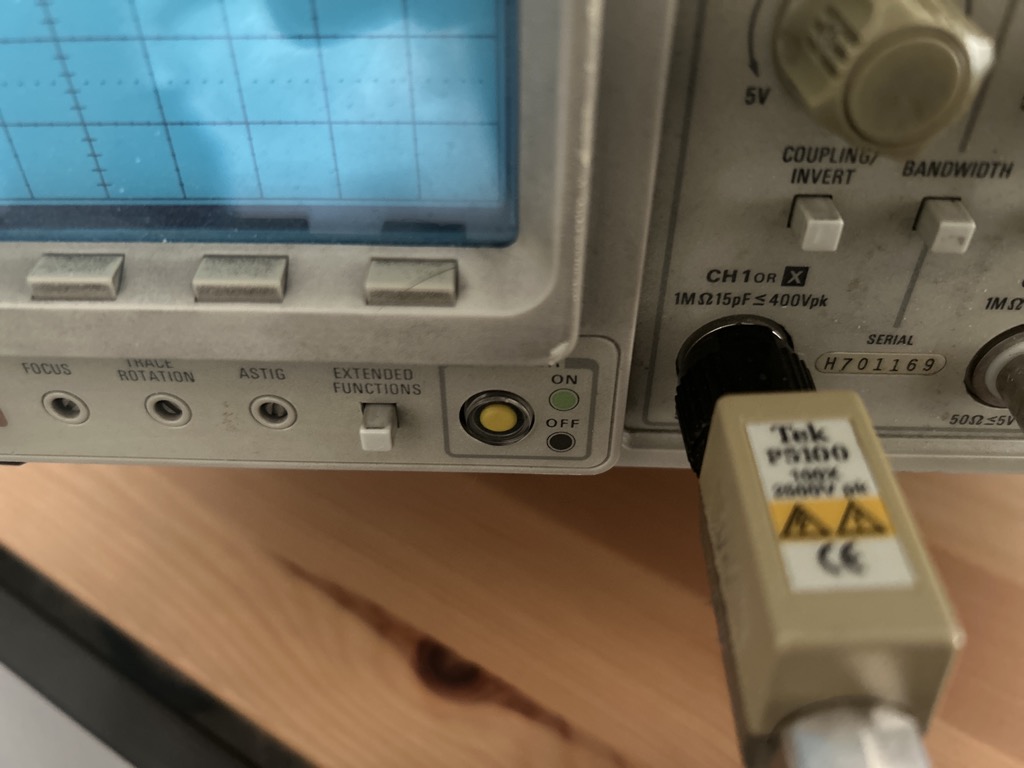

Ich habe eig, ein sehr simples Problem. Und zwar habe ich online ein altes Oszilloskop 2430A von Tektronix erworben. Im ausgeschalteten Zustand habe ich beim ausprobieren der Knöpfe festgestellt, dass der PowerSchalter nach dem Betätigen nicht mehr aus dem Gehäuse herauskommt. Das Gerät ist eingesteckt und sollte normalerweise in der Schalterstellung AN sein.
Es tut sich jedoch nix. Der Verkäufer meinte dass es bei Ihm noch funktioniert hat.
Wie ist die weitere Vorgehensweise? Übersehe ich etwas?

Ich habe gerade nochmal die Bilder genauer angeschaut.
Tatsächlich stimmt die vorne abgedruckte Serial Nummer nicht mit meinem Gerät überein...

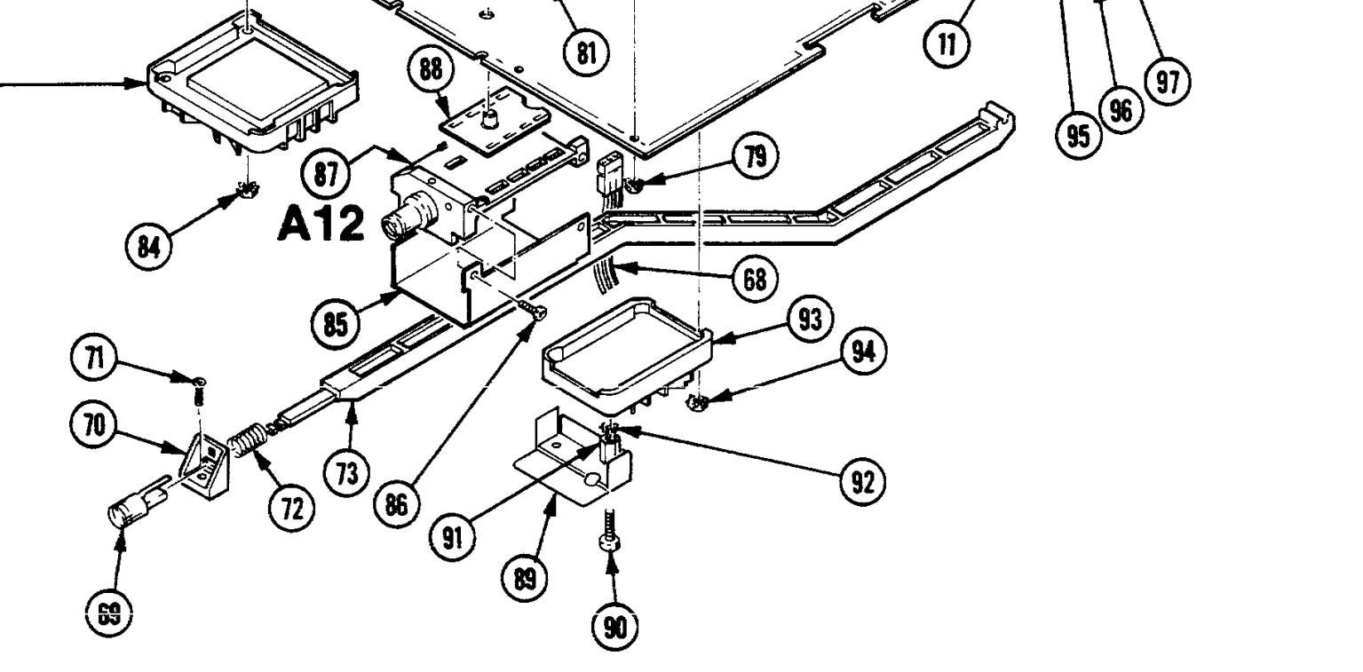

An dem Druckknopf hängt eine lange Kunststoffstange dran, die hinten im Gerät irgendwo den Netzschalter betätigt. Wenn Du die Rückwand abschraubst und die Blechröhre abziehst, müsstest Du deren Verlauf auf der Unterseite des Gerätes schon sehen können. Da kannst Du erstmal prüfen, ob die aus ihrer Halterung gerutscht ist. Das geht schneller als das Gerät einzuschicken und warten bis zu einem guten Preis ein anderes angeboten wird.

Das ist leider nicht ungewöhnlich: Die Kinematik zwischne Knopf an der Frontseite und dem eigentlichen Netzschalter ist ein sehr langer (spritzguss-kunstoff-Zwischnetiel.
Das kann sich (insbeosndere bie älterne Geräten und Transport via Paket) verklemmen.
Abhilfe: Gehäuse öffnen (Torx an Rückseite und Boden), Gehäusehaube abziehen. Das ganze "gängig" machen (ist dann wenn so geöffnet leicht machbar).

Wie geschrieben: Netzschalter ist hinten innen - der muss betätigt werden.
