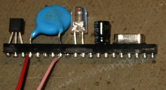

von C. D. (derschmied)
Luky S. schrieb:
> Wenns Einzelpins für Pins mit 0,8mm Durchmesser gibt, gerne
Pollin
443365 oder
450085
Sind zwar Buchsenleisten, aber man kann sich mit dem Seitenschneider
einzeln welche abzwicken.
Ich nehme die immer her wenn ich auf Platinen einzelne Punkte für
Drahtbrücken brauche, oder für 7-Segment-Anzeigen. Oder als Steckplatz
um mit Kondensatoren zu experimentieren oder oder oder...
Alternativ das naheliegende:
Pollin 451471
Zwar 2Polig, aber schon mit Kabel dran.
Gruß, Der Schmied
