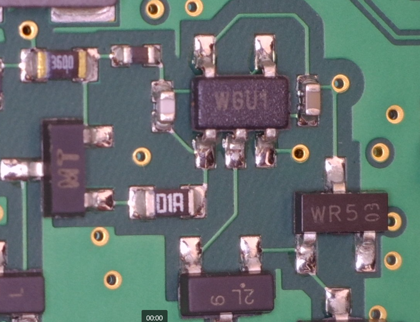

Ich habe hier ein paar Transistoren und einen IC (wahrscheinlich OPAMP),
welche ich gerne den Typen identifizieren möchte:
- WGU1 --> Sollte irgend ein OPAMP sein, jedoch habe ich keine Ahnung
was für einer? Jemand eine Idee?
- MT ist ein MOSFET, zumindest ist die Bodydiode von links (Anode) nach
oben (Kathode) rechts im angehängten Bild
- Der WR5 ist auch ein MOSFET und hat seine Bodydiode von (A) unten
links nach oben (K) im angehängten Bild
- Der 2L ist auch ein MOSFET und hat seine Body Diode von (A) unten nach
(K) oben rechts
Jemand eine Idee, was für MOSFETS und OPAMP das sind? Ich finde dazu
nichts.
von Michael B. (laberkopp)
Hmm, kein OpAmp
WG??    R1210N461D  Ricoh  SOT23-5=SOT25  PWM step-up DC-DC converter,
4,6V, 180KHz
https://www.e-devices.ricoh.co.jp/en/products/product_power/mark/ME-R1210N.pdf
WG??    RN5RK551A  Ricoh  SOT23-5=SOT25  VFM step-up DC-DC converter,
Vout=5,5V±1,5%
https://www.alldatasheet.com/datasheet-pdf/marking/336761/ROHM/BD46341.html
von H. H. (Gast)
BFR93AR von NXP, kein MOSFET.
von H. H. (Gast)
> (K) oben rechts
MMBT5401L von Onsemi, auch kein MOSFET.

von H. H. (Gast)
Bert S. schrieb:
> Ein LDO könnte es
> aber evtl. noch sein.
Ehr was diskretes.

Die beiden sind es aber definitiv.
Den "MT" verorte ich bei Dioden.

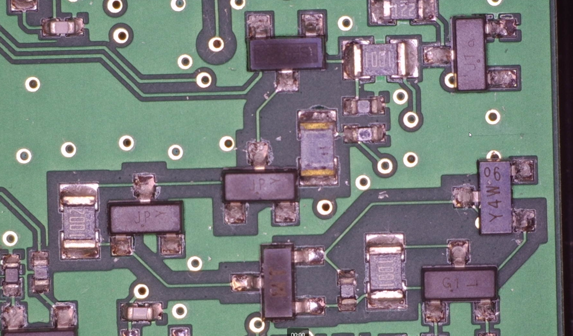

von Bert S. (kautschuck)
Ich habe mal noch ein paar andere ICs zu identifizieren versucht (über
https://smd.yooneed.one/) (ALLE in SOT23-3 Gehäuse):
Y4W -> Zener 15V: BZX84-C15,215
J1 -> NMOS: BSS138LT1
JP -> Zener: BZX84C3V9LT1G
WR5 -> NPN: BFR93AR,215
G1 -> NPN: MMBT5551
MT -> PMOS: ZVP1320FTA
2L -> PNP: SMMBT5401LT1G
Die zwei von hhinz habe ich auch noch drin. Denkt ihr Y4W, MT, J1 (Da
bin ich unsicher), JPY und G1L passen so?
von H. H. (Gast)
Nein, BAS19L von Onsemi.
von H. H. (Gast)
Ein 200V MOSFET?
Was ist das denn für eine Schaltung?
von H. O. (oster)
von H. H. (Gast)
H. O. schrieb:
> MCP6L71
Passt!
von H. O. (oster)
jetzt konnte der 01A nicht  mehr eingefügt werden /s
Opamp? ~ MCP6L71  -> 100Ω -> ? Basis MT, NPN CHT817PT (hfe S)
von H. O. (oster)
BZX84-B6V2 %R5   WR5 Zener Phi/NXP
von H. H. (Gast)
Sieh mal einer an, da haben die doch glatt %R5 zwei mal vergeben.
von H. O. (oster)
der 2L ~ ons
2L  BAT754A  BAT754  SOT-23  Schottky barrier diodes
2L  FMMT4403     SOT-23  PNP SILICON PLANAR GENERAL PURPOSE
2L  HMBT5401     SOT-23  PNP Bipolar Transistor
2L  KST5401     SOT-23  PNP Epitaxial Silicon Transistor
2L  TMPT5401     SOT-23  PNP BIPOLAR TRANSISTOR
k.A. FMMT4403 als erstes aufsuchen ;)

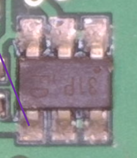

Angehängt habe ich nochmals einen komischen IC, das scheint eine Art
Strommessverstärker zu sein, bin aber unsicher.
31P steht drauf, scheint ein SOT23-6 zu sein. Eine Idee?
von H. H. (Gast)
DMP3105LVT MOSFET von Diodes.
