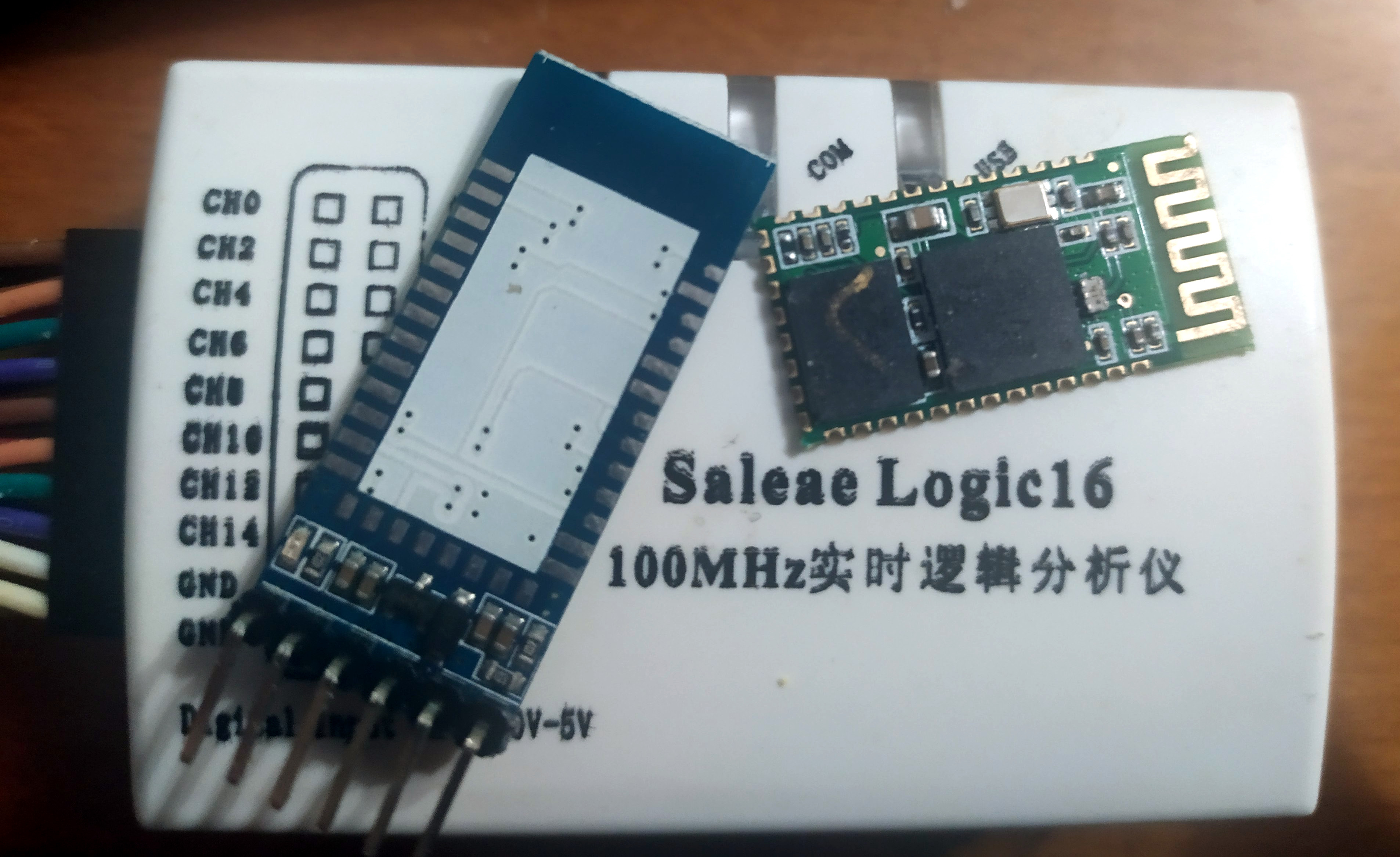

HC-06 Module auf Baseboard loeten. Wie geht denn das?
Gast #7372099
Habe ich irgendwie falsch bestellt. Jetzt soll ich die selbst zusammenloeten. Da muss ich mir ja vorher ne neue Brille kaufen. So winzig ist das. Oder gibt es da einen Trick? Ich frage mich sowieso, warum das kleine Board so viele Anschluesse hat, wo man doch nur vier nachher braucht. Vielleicht hat hier jemand sowas schonmal geloetet? Bei dem Arduino Gebastel muss ich ja sonst nicht soviel loeten und jetzt das. Da nage ich ja glatt am Tischtuch.
Wer kann helfen?
#7372415
Sowas lässt sich von Hand tatsächlich recht gut und schnell löten.
Das Modul mit einer Wäscheklammer auf dem Board fixieren und ausrichten. Dann einfach an zwei Ecken festlöten, Wäscheklammer weg und alle anderen Kontakte auch anlöten.
Wichtig ist es, dass die Pads und die Zinnen auf dem Modul gleichzeitig warm werden. Das Zinn sollte sich dann in die Zinne ziehen. Viel mehr ist es eigentlich nicht.
