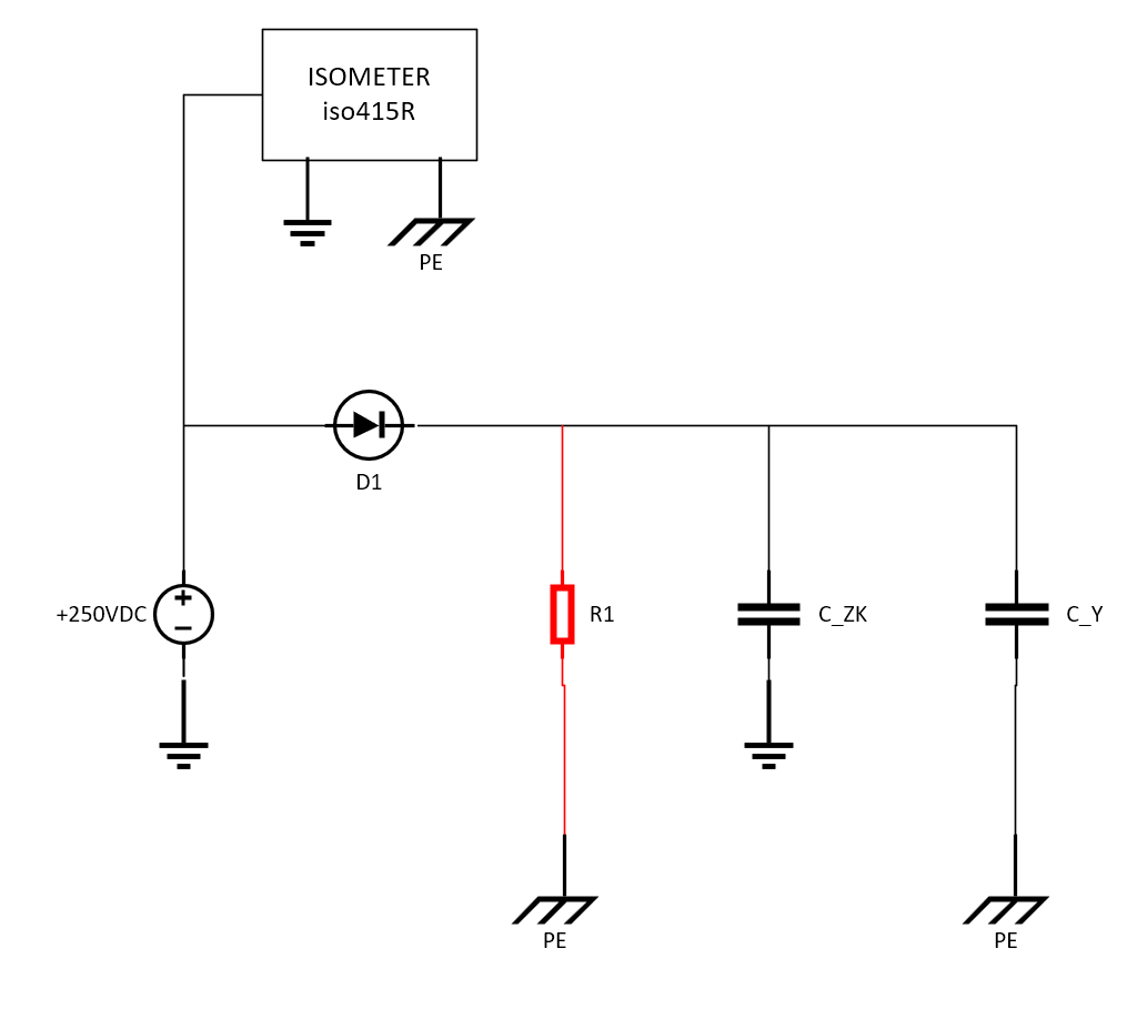

Hallo Zusammen,
Ich möchte für ein IT-System einen Isolationswächter einbauen und frage mich, ob eine Diode wie im angehängten Schaltbild ein Problem darstellt.
Das Netzteil speist mit 250VDC einen Zwischenkreis eines FUs, dabei ist das Netzteil galvanisch zum Netz getrennt und hat keinen PE Bezug. Ohne Diode wäre das sicher kein Problem, der Isolationswächter ist genau für das ausgelegt. Nun kann es aber im Zwischenkreis zu einem Spannungsanstieg wegen der Rekuperation kommen (bis zu 850VDC), somit muss eine Diode in Serie gehen, die das Netzteil Schützt.
Isolationswächter: https://pdf.directindustry.com/pdf/bender/isometer-iso415r/14922-1008090-_2.html
Wie genau funktioniert so ein Isolationswächter? Der misst ja den Widerstand zwischen PE und den einzelnen Phasen, also muss das Gerät irgendwie eine Spannung anlegen und schauen, ob ein Strom fließt, oder? Soweit sollte die Diode also kein Problem darstellen, da der Isolationswächter sicher eine symmetrische Messung versucht, oder irre ich mich da?

tu dir einen großen Gefallen und diskutiere das direkt mit Bender. Wir hatten schon veil Ärger mit Isowächtern und Umrichtern. Das geht, aber prinzipbedingt nicht schön.
Funktionsweise (zumidest soweit ich das kenne) Der Iso-Wächter prägt über Kondensatoren eine Rechteckspannung nach PE ein. Damit kann der über den kapazitiven Spannungsteiler ermitteln wie groß der Entladewiderstand ist. Allerdings wirken die getakteten Spannungen des Umrichters (EMI) recht Ähnlich. Daher besteht die Kunst dieses Signal "richtig" zu Filtern. Das weiß aber Bender besser als ich.

Kenne ich auch so, aber angeschlossen an die Erdung und als Messanschluss den Sternpunkt eines Widerstandsnetzwerks zu den zu messenden Leitungen.
Kann man den Isolationswächter nicht direkt an den gespeisten Zwischenkreis anschließen oder muss das Netzteil zwingend mit überwacht werden? Oder hat der Isolationswächter auch ein Problem mit der hochlaufenden Spannung?
