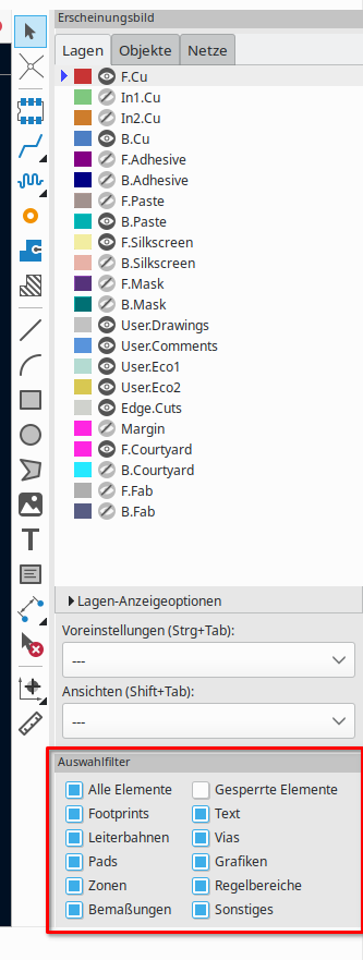

Ich spiele gerade erstmalig ein wenig mit Kicad (Version 7.0.1) herum. Es gelang mir, eine Bauteil auf der PCB zu sperren, so dass es nicht versehentlich angefasst und verschoben werden kann. Wie kann ich es wieder entsperren? Sperren ging mit Rechtsklick via Popup-Menü. Leider ist das Bauteil nun auf diesem Wege nicht mehr erreichbar.

OP #7374314
Luca E. schrieb:
Habt ihr im Auswahlfilter die gesperrten Elemente drin? Erst dann kann man die gesperrten Elemente wieder auswählen.
Ich bin neu bei Kicad, kenne mich also (noch) nicht so gut aus. Soweit ich das bisher verstehe, gibt es erst dann einen Auswahlfilter, wenn man eine Auswahl hat, sprich: ich kann nach dem Auswählen bestimmte Elementtypen wieder ausschließen. Gesperrte Elemente sind jedoch nicht in der Auswahl enthalten und können somit auch nachträglich nicht eingefügt werden.
Das ist zumindest das Ergebnis eines Versuches, den ich eben gemacht habe.
OP #7374746
Luca E. schrieb:
Siehe Anhang.
Gibt's doch gar nicht, wieso ist mir das entgangen? Super, ich hab's bei mir gefunden und: "Gesperrte Elemente" war nicht ausgewählt. Jetzt ist es das und nun funktioniert es, wie man es erwarten würde: Das gesperrte Element lässt sich auswählen und damit auch entsperren.
