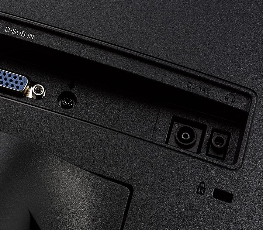

Hallo zusammen, Ich habe diesen Monitor etwas länger als 2 Jahre. Hat immer alles funktioniert. Doch nun bleibt der Monitor schwarz auch die Statuslampe die normalerweise blau leuchtet bleibt dunkel.
Diese sollte eigentlich leuchten sobald ich den Einschaltknopf Drücke und das unabhängig davon ob ein Bildsignal ankommt. Also auch ohne HDMI oder DisplayPort anzuschließen.
Das Netzteil (Samsung Original Steckernetzteil) habe ich schon geprüft es liefert die geforderten 19V.
Ich scheue mich etwas davor das Gehäuse zu öffnen um weiter zu Prüfen. Vielleicht kennt jemand das Problem oder hat eine Idee, zunächst ohne öffnen des Gehäuses. Google hat mir leider erstmal noch nicht wirklich geholfen.

#7373412
laut dieser Anzeige soll das Netzteil 14V liefern: https://handeltheke.de/original-samsung-c27r502fhr-c27r504fhr-netzteil-ladegerat-stromadapter-14v
Aber ich kenne deinen Monitor nicht, und weiß auch nicht wie zuverläsig das ANgebot des Anbieters ist.
--> Hast du eventuell deinen Monitor getötet, indem du ein falsches Netzteil angesteckt hast?
OP #7373480
Erstmal Vielen vielen dank für die schnelle Antwort hier im Forum!
Ok also ich habe Nichts am netzteil geändert. Da habe ich wohl den Typ falsch ermittelt. Ich mach gleich mal noch ein Foto von dem Typenschild und Poste das hier zusätzlich.
Das Netzteil liefert allerdings das was draufsteht. Ist ein Original Samsung und ich habe auch sonst kein Samsung Gerät.
Gestern ging der Monitor doch jetzt bleibt alles Dunkel.
