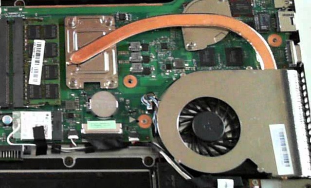

hat vielleicht einer defektes Toshiba s70-b-115 oder Kühlkörper für CPU
und GPU?
Ich habe hier das Laptop, leider wird die Wärme nicht weitergeleitet.
Also es liegt nicht am Staub. Das Ding läuft zu heiß.
So ein Fehler hatte ich noch nie.

von Alexander K. (alexanderk)
Ja danke für den Tipp. Ich habe natürlich den Lüfter zerlegt, dort gab's
auch viel Staub.
Nur das bringt nicht viel. Bei mir ist wirklich die Wärmetransport von
CPU zu GPU gestört. Das Rohr hat ein Defekt. War für mich jetzt auch
eine Überraschung. Lüfter blässt kalte Luft und dreht hoch, aber CPU
geht bis 99 Grad hoch. Die Kupferplatte von CPU wird auch sehr heiß, nur
paar cm weiter ist das Rohr kalt.
von H. H. (Gast)
Die Heatpipe ist undicht, und so konnte das Arbeitsmedium (wohl
Methanol) entweichen. Wenn man das Leck findet, ist eine Reparatur
durchaus möglich.
von Gerald B. (gerald_b)
> durchaus möglich.
Lüfter von der Pipe abbauen und dann Lecksuche, wie beim
Fahrradschlauch. Hier vorzugsweise warmes Wasser. Wo Blasen kommen,
markieren.
Loch bohren, mit einer Spritze reinen Alkohol, noch besser, da noch
niedriger siedend, Aceton injezieren. Wenig, keinesfalls voll machen.
Dann Bohrung und Leck zügig verlöten.
