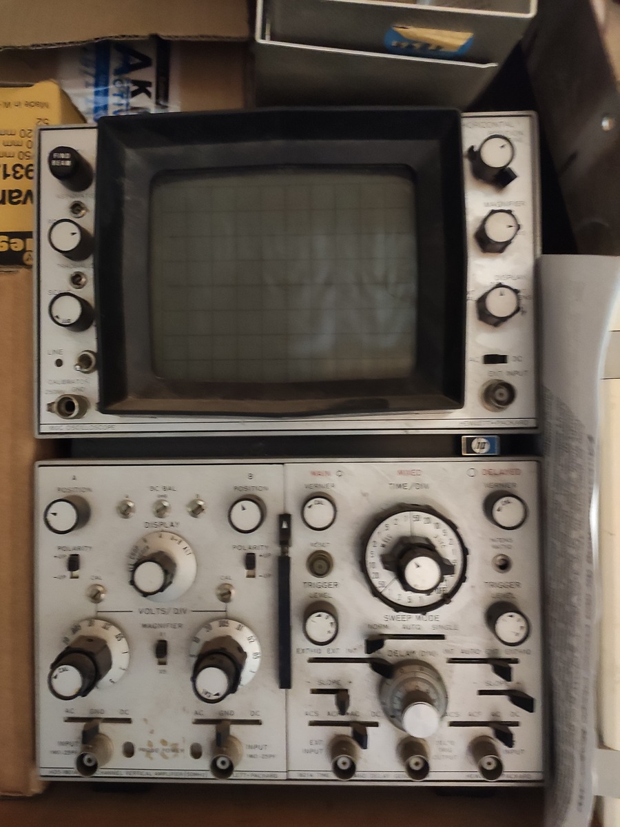

Ich muss mich von den ollen Kamellen trennen.
Verschenke besagten Oszi.
Bei dem hat sich irgendwann mal der Strahl auf die rechte Seite
beschränkt.
Hab ihn dann aufgeschraubt und beiseite gestellt. Seither steht er da.
Unverbastelt.

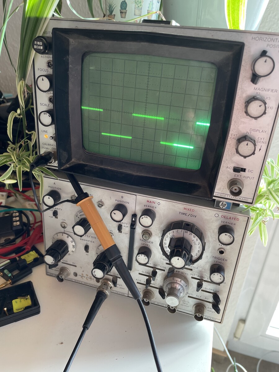

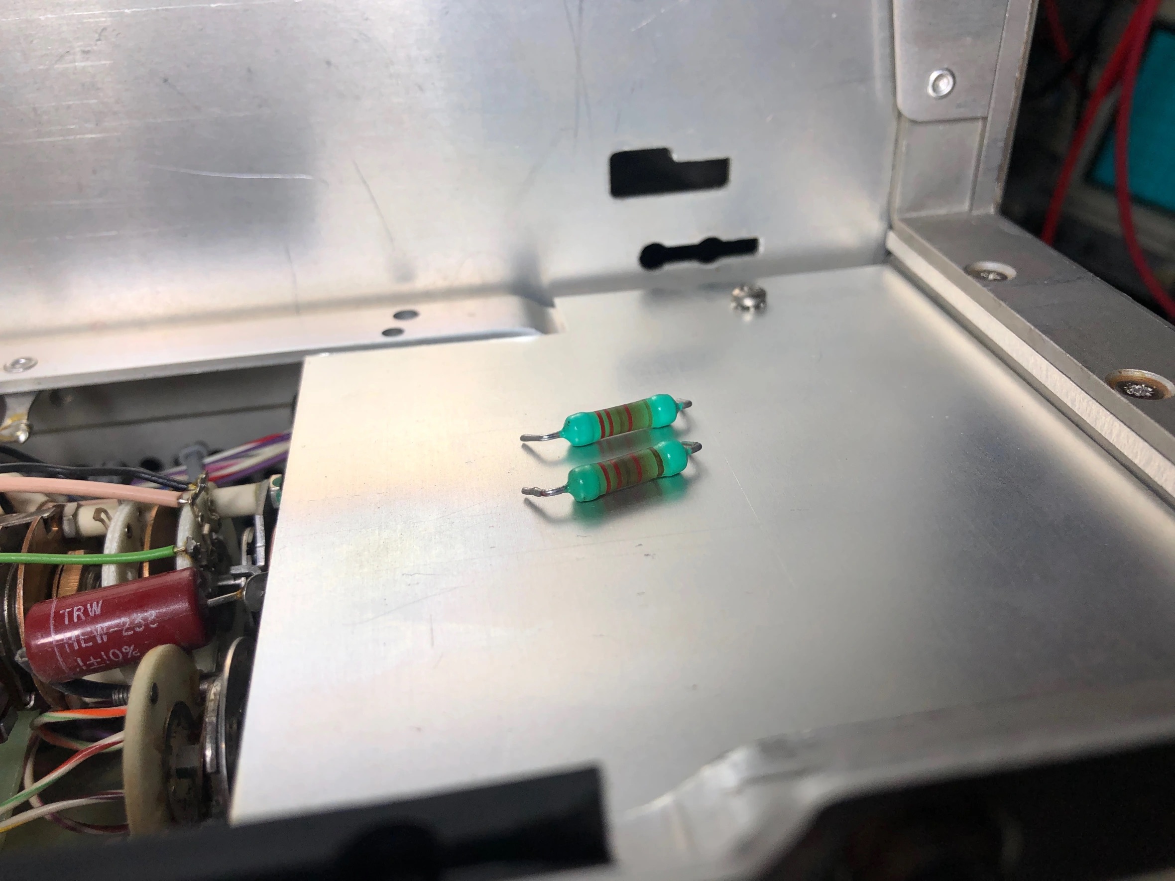

Das Gerät läuft auch schon wieder. Der horizontale Amp-Kreis hat Faxen
gemacht. Die Seite hier hat mir sehr geholfen, 1 zu 1 das selbe Problem:
https://lazyelectrons.wordpress.com/2019/01/22/hewlett-packard-180d-8558b-spectrum-analyzer-repair-hp-180d-hp-8558b/
Ein Widerstand war durch, da diese auf Dauer anscheinend sehr heiß
werden. Auf dem Bild im Anhang sieht man auch eine Verfärbung, so in
etwa sah es bei mir auch aus.
@nachtmix: an Einschüben sind die HP 1821A und HO5-1801A 50MHz drinnen
