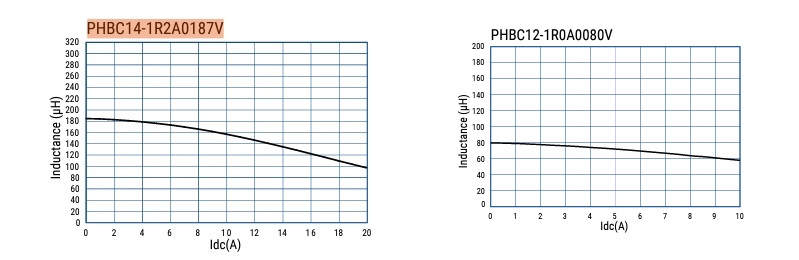

Ich habe mal eine Drossel gewählt, ist ja von der Stange. Strommässig
bringt er auch das was er soll 8A.
https://ch.farnell.com/kemet/shbc14-1r2a0187v/toroidal-inductor-187uh-8a-rad/dp/2945421?gclid=CjwKCAjwiOCgBhAgEiwAjv5whAut9VxrXFUBXSSVVjMadJa6aN_R-SW2Myw98JfSUQYABsqL0-nL1hoCokAQAvD_BwE&mckv=_dm|pcrid||plid||kword||match||slid||product|2945421|pgrid||ptaid|&CMP=KNC-GCH-GEN-SHOPPING-PMAX-Test997-Low_ROAS&gross_price=true
Kann die Drossel bedenkenlos eingesetzt werden?
Ich hoffe mal die Induktivität passt auch, dass am Ausgang noch das raus

von H. H. (Gast)
Die Art der Drossel ist in Ordnung, aber ehr welche für 5A, dann mit
etwas mehr Induktivität. Und es reicht eine mit 26er Kernmaterial, die
Frequenz ist ja nicht so hoch.

Also irgendwie werde ich nicht fündig mit dem was du vorschlägst.
Je höher die Induktivität werden soll, desto grösser wird das
Kernmaterial.
Bei den beiden Varianten, die ich wählen würde sieht es folgendermassen
aus:
links 34er Kern, der bei bis 5A so um die 180uH aufweist und rechts der
26er Kern mit 80uH bis 5A.
Ich würde zum linken tendieren, diese müsste wegen der niedrigen
Ausgangsfrequenz auch geeignet sein.
Datenblatt zu den neu ausgewählten Drosseln:

von H. H. (Gast)
Welche Händler kommen denn in Frage?
Farnell hätte diese:
https://de.farnell.com/multicomp/mcap115018077a-561lu/induktivit-t-560uh-15-2-pins/dp/1864224
Bei 5A hat die noch 300µH.
