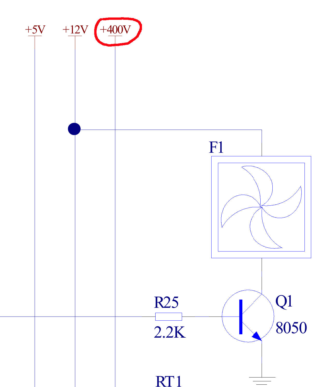

OP #7375395
@ H.H.
Du beziehst Dich wohl auf den Ausschnitt aus dem BD des ESG002 mit den 400V - siehe Anhang.
Für mich war das aber nur eine Möglichkeit das Modul einzusetzen. Aber ich kann doch nach der, bzw in der Brücke die Spannung im Trafo Transformieren - so war zumindest mein Anfangsgedanke.
Markus
Gast #7375418
Markus W. schrieb:
@ H.H.
Klar kannst du damit auch eine niedrige Wechselspannung erzeugen, und dann mit einem richtig dicken Eisenkerntrafo auf 230VAC bringen.
