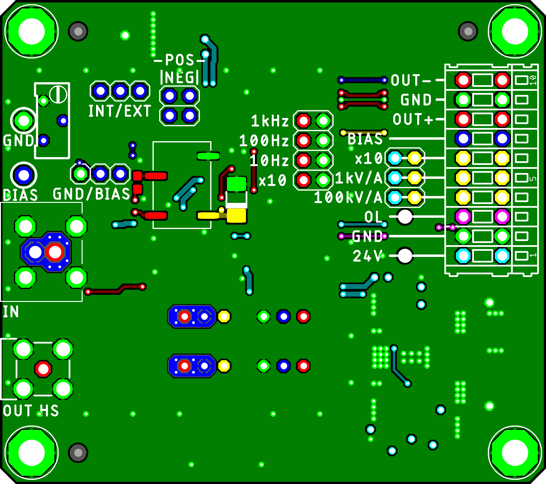

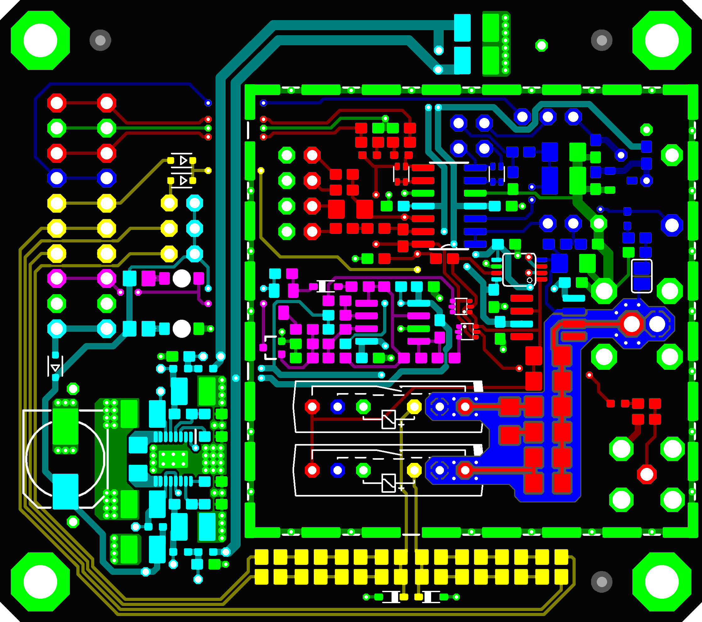

ich hab hier ein Layout für eine Analogschaltung mit OPVs. Die
Versorgungsleitungen sind: rot ist V+. lila ist V- und grün ist GND. ich
hab das GND-Netz erstmal so geroutet (Bild1). Meine Frage: Ist das
besser so, oder ist eine GND-Fläche besser (Bild 2)? Bei Bild1 wäre der
GND zwangsgeführt, Bild2 über ne Plane. Also nach Bild1 oder nach Bild2
fertigen lassen?
von Dirk F. (dirkf)
Ground plane.
Wenn nicht möglich: Sternförmige Masseverteilung
von Dirk F. (dirkf)
...und am besten noch die V+ und V- auf andere Lage verlegen, damit die
Ground plane nicht geteilt wird (bei HF Anwendungen)

von Hubert (herrje)
Danke für die Tips. Es ist ne NF Schaltung (aktives NF Filter). Dann
werd ich einfach ne Plane drüberlegen (beidseitig). (Das Video werd ich
mir mal in Ruhe anschaun. Scheint recht interessant zu sein.)

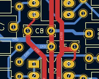

von Jobst M. (jobstens-de)
Das Board scheint mir schon mindestens 3 Lagen zu haben - oder sehe ich
das falsch? (Da kreuzen sich drei unterschiedliche Leiterbahnen: 2 IC
von oben links bei Pin 1. Lila über grün, grün und lila über blau)
Wenn 2-Lagig:
Tatsächlich würde ich dann die Layer der blauen und dünnen roten Bahnen
soweit möglich tauschen und DANN auf beiden den Rest mit GND fluten.
Damit wird GND nicht durch die Rails auf der einen Seite und die Signale
auf der anderen Seite durchtrennt.
Und: Vias kosten nicht extra - wenn Du sie nicht selber ätzt.
Jobst
Hubert schrieb:
> Ist ne 2lagige LP. Die Farben entsprechen nicht den Lagen, sondern den
> Netzen. (V+ rot, V- lila, GND grün und Signale blau)
Wie schafft man dann sowas? (Bild)
Jobst

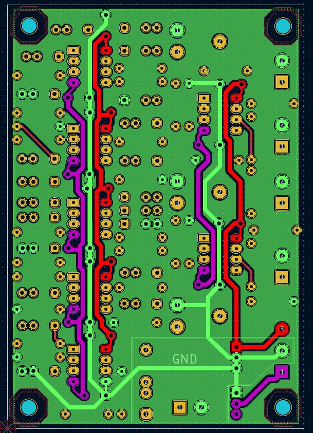

von Hubert (herrje)
etwa so?  (hier sind die Farben nun den Layern zugeordnet)

von Hubert (herrje)
Michael M. schrieb:
> Die grüne Leiterbahn müsste dann aber ihren eigenen 3. Layer bekommen,
> damit sie nicht rot, violett und blau berührt.
Ist das auf meinem Bild nicht ersichtlich? Die rote und die lila Bahn
sind auf L1, die grüne senkrechte Verbindung auf L1. Das, was in grün
nach links abzweigt ist auf L2 bei den blauen Leitungen. rot = L1 blau =
L2 (bei den  Bildern mit mehr Farben sind die Farben die Netze, nicht
die Lagen.)

von Michael M. (Firma: Autotronic) (michael_metzer)
Hubert schrieb:
> Das, was in grün nach links abzweigt ist auf L2
Also dann sind quasi die mit weiß eingekreisten Stellen
Durchkontaktierungen. Ja dann klappt's ;)

von Jörg B. (joergb2)
Sollte 2-lagig gehen sowas. Bei THT versuche ich immer, alle Signale bis
auf Masse weitestgehend nach unten zu verlegen, und dann wird oben und
unten mit Masse geflutet. Isolate scheint mir recht klein eingestellt zu
sein?
