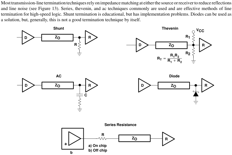

von Clemens L. (c_l)
Do F. schrieb:
>> Die einfachste Möglichkeit, Störungen zu verringern, ist die Flanken zu
>> verlangsamen, z.B. mit Widerständen oder Ferritperlen.
> Ok, ich verstehe. Aufgrund der Harmonischen oder wegen der Reflektionen?
Beides. Aber um Reflektionen zu verhindern, solltest du die
characteristische Impedanz des Kabels treffen.
> Welche Werte würde man hier etwa nehmen?
> Cat liegt irgendwo im Bereich Z0=100 Ohm.
Das ist die differenzielle Impedanz. Ein Signal allein hat 50 Ω.
Die Ausgangsimpedanz von LV1T ist ungefähr 25 Ω (geschätzt als die
Hälfte der spezifizierten Worst-Case-Impedanz von 50 Ω). Direkt am
Ausgang des SN74LV1T34 wäre also ein Serienwiderstand von ca. 22 Ω
sinnvoll.
> Wäre eine Terminierung am Leitungsende sinnvoll?
Ja, aber ein Widerstand am Leitungsanfang ist einfacher.
Siehe z.B. Seite 15 von https://www.ti.com/lit/pdf/scaa034.

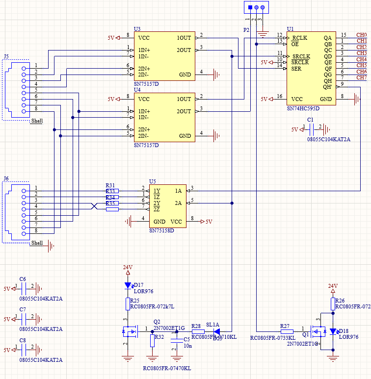

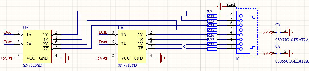

von Domenik (dodome)
Hallo.
Ich habe jetzt einen konkreten Schaltplan gezeichnet. Ist das so i.O.?
Bzw. könntet ihr eure Meiung dazu abgeben? Ist das richtig, dass bei
symmetrischen Signalen und Serienterminierung beide Signalleitungen
terminiert werden? Danke.
Das System soll aus einem Sender und mehrerer hinter aneinandergereihter
Empfänger bestehen. Wegen des Propagation Delays führe ich den Takt an
einem Empfänger jeweils erneut über einen Treiber. SPI-Takt soll bei <=
1 MHz liegen. Eingangspegel am Sender sind 3.3 V (STM32).
Domenik F. schrieb:
> Ist das so i.O.?
Der SN75157 hat TTL-Ausgänge, deshalb musst du den SN74HC595 mit dem
SN75HCT595 ersetzen.
Für vier Kanäle kann man auch AM26C31/AM26C32 nehmen.
> terminiert werden?
RS-422 terminiert man üblicherweise mit einmal 100 Ω zwischen den beiden
Leitungen am von Sender entfernten Ende des Kabels (also nur am letzten
Empfänger); wenn du Strom sparen willst, mit einem Kondensator als
AC-Terminierung.
Bie diesem alten TTL-Zeug ist das erlaubt.
Vieln Dank für deine Rückmeldung.
Du meinst hier einen SN74HCT595
> AC-Terminierung.
Was würdest du denn empfehlen? Serienterminierung oder einen
Abschlusswiderstand, Kapazität oder Kondensator? Ergibt sich die
Kapazität dann anhand der 100 Ohm und der Grenzfrequenz?
Ok, ich habe mich nochmal belesen. Serienterminierung würde ja nicht
funktionieren, da ich mehrere Empfänger treibe.
