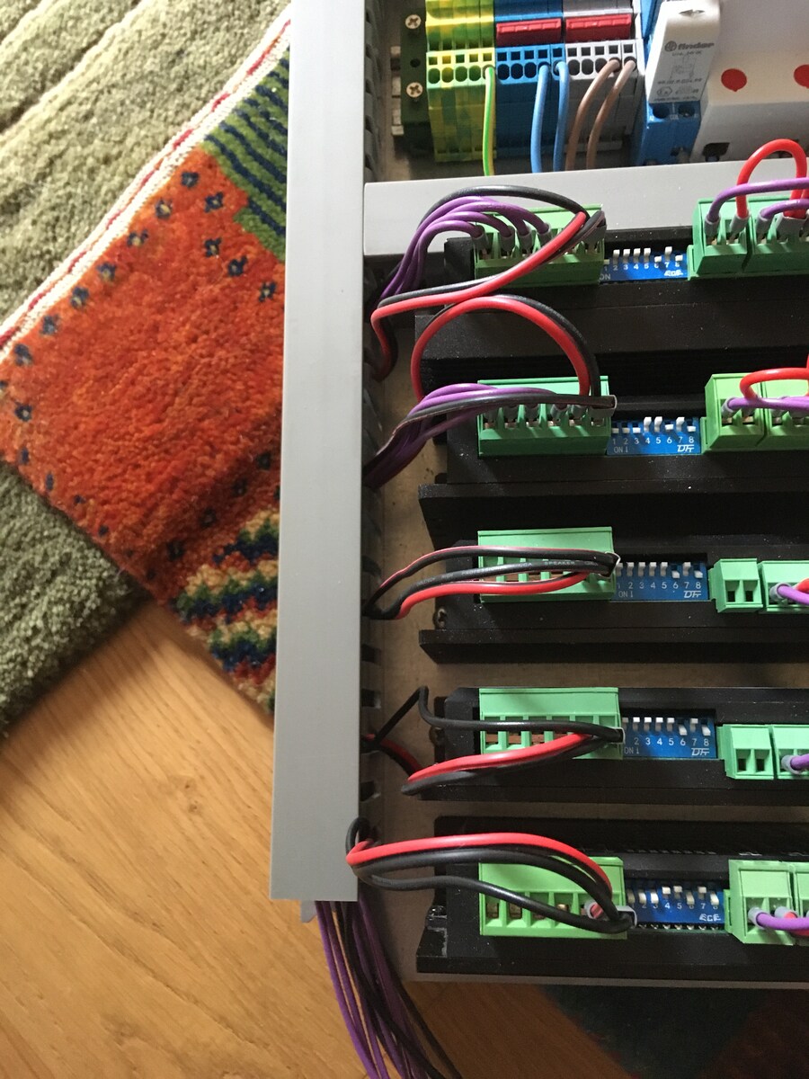

Die Zuleitungen zu meinen Schrittmotorn außerhalb des Schaltschrankes sind als einfach geschirmte Kabel realisiert und werden mit XLR Steckern mit dem Schaltschrank verbunden.
Im Schaltschrank sollen die 5 Motorleitungen ca. 20cm parallel vom Eintritt bis zu den Treibern verlaufen. Da ich keine geschirmte Leitung mehr über habe, habe ich angefangen diese 20cm als einzelne Adern zu verlegen.
Ist das eine unkluge Idee und sollte ich lieber noch etwas geschirmtes Kabel besorgen? Oder habe ich hier weniger zu befürchten?

Hast Du denn etwas, was im Schaltschrank durch diese Leitungen gestört werden könnte? Wenn nicht ist's egal was Du da drin veranstaltest, solange die Störungen nicht nach außen dringen.
Ich dachte evtl. sich gegenseitig? Ansonsten liegen in diesem Teil das Kanals keine weiteren Signale oder Steuerleitungen.
(Firma: Funkenflug Industries) #7376349
Die Motoren werden sich nicht gegenseitig beeinflussen, dafür sind die Signale auf den Leitungen zu stark. Oder hast Du da noch irgendwelche Drehencoder oder Rotorlagegeber an den Schrittmotoren? Sowas könnte man evtl. stören, aber nicht die Leistung führenden Anschlüsse der Motorwicklungen.
