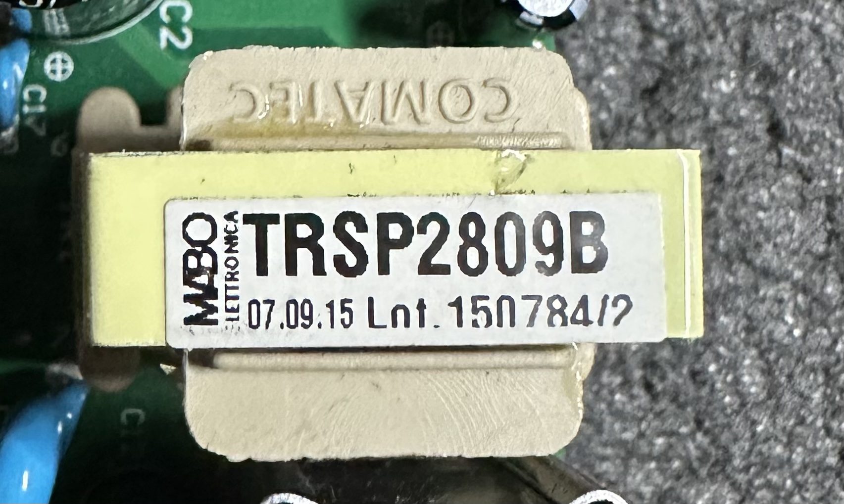

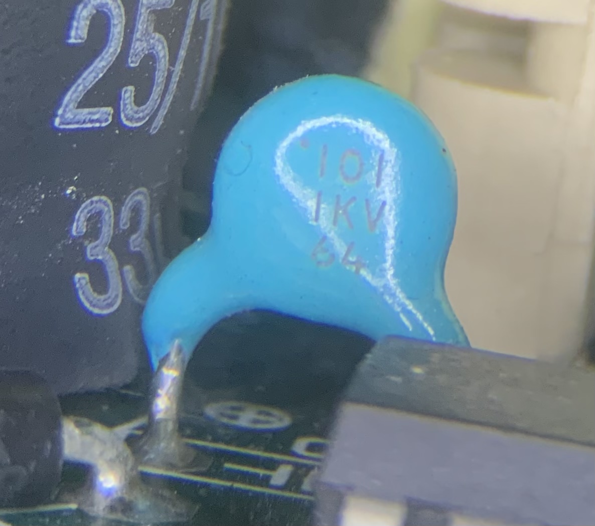

Hier hab ich 2 Kandidaten wo ich nicht weiter komme oder unsicher bin.
Das Blau könnte ein Kondensator sein, 100 pf 1KV ?
Comatec TRSP2809B finde ich irgendwie gar nichts zu.
Ich könnte da mal etwas Hilfe gebrauchen.

von Mark S. (voltwide)
Bei dem Kondensator liegst Du richtig, 100pF/1kV. Offensichtlich ein
Y-Kondensator, allerdings ohne die erforderliche Impulsfestigkeit - was
für ein billigst-Fernost Netzteil spricht. Das rechts ist ein Trafo, ein
Bauteil das so ziemlich als letztes kaputt geht - und als
Original-Ersatzteil nicht zu haben ist. Bei Deinem überschaubaren
Kenntnisstand der Materie solltest Du lieber nicht an einem
Netzteiladapter herum reparieren.

von H. H. (Gast)
Mark S. schrieb:
> Offensichtlich ein
> Y-Kondensator,
Offensichtlich nicht. So einer ist in SNT oft parallel zum
Schalttransistor.
von H. H. (Gast)
Steffen S. schrieb:
> Comatec
Der Hersteller des Netzteils.
> TRSP2809B
Eine kundenspezifische Typennummer von MoBa Elettronica, einem
italienischen Hersteller von induktiven Wickelgütern.

von Steffen S. (steffen_s57)
H. H. schrieb:
> Mark S. schrieb:
>> Offensichtlich ein
>> Y-Kondensator,
> Schalttransistor.
Der hier hängt an Pin4 von einem ICE2A365 Seite 6 Fig.1
https://www.mouser.de/datasheet/2/196/Infineon_ICE2XXX_DS_v02_10_en-1226639.pdf
H. H. schrieb:
> Steffen S. schrieb:
>> Comatec
>> TRSP2809B
Vielen Dank, dann kann ich ja nichts finden.
Ich dank Euch für die Zielführenden Antworten.
Hast wohl recht, 100pF wären etwas wenig.

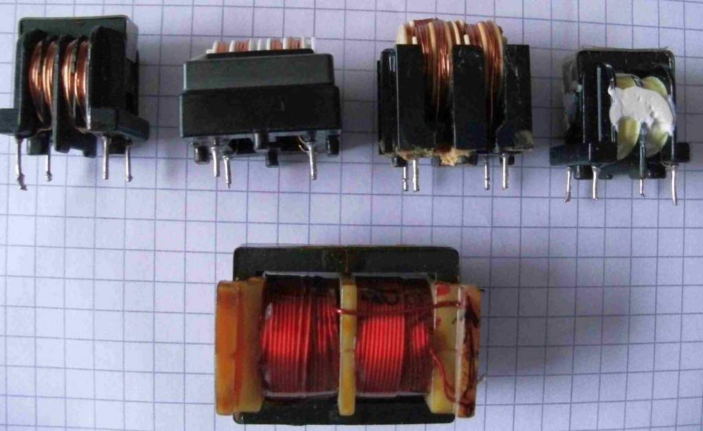

von Karl B. (gustav)
zeig mal Foto von der Seite von dem Teil.
Anhand der Wicklungsanordnung kann man dann vielleicht besser
beurteilen, ob...
"Riecht" nämlich stark nach Entstördrossel.
Siehe Bild.
ciao
gustav
Hier schon mal nachgefragt?
https://www.maboelettronica.com/?lang=en
Haben zwar keine direkte Suchfunktion, aber Kontakt.
Höfliches Anschreiben schadet sicher nicht.
