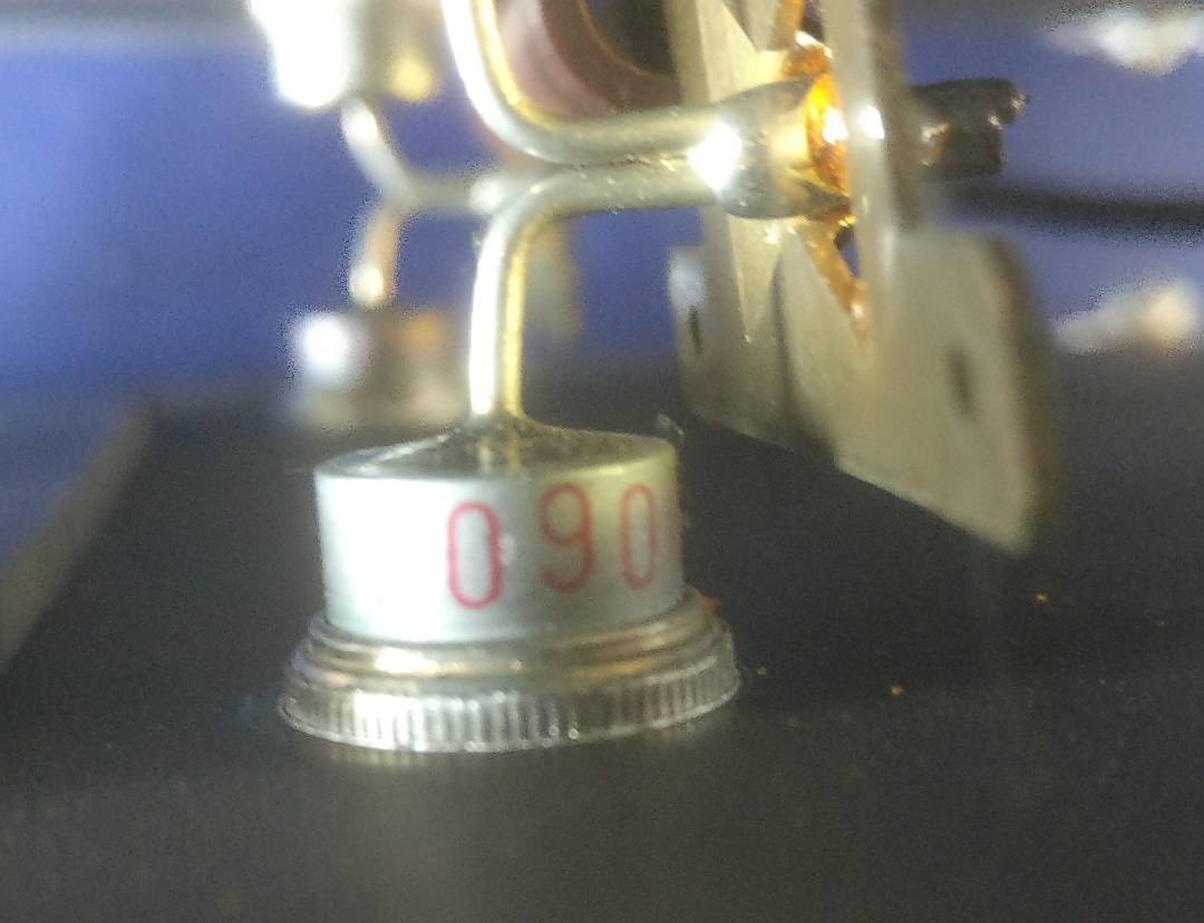

aus einem alten Bleiakku-Ladegerät habe ich ein paar Bauteile, von denen
mich die technischen Daten interessieren.
Unter anderem sind im Gleichrichter vier Dioden verbaut. Alle haben ein
Bosch-Symbol. Zwei sind rot beschriftet mit "6405 0607". Zwei sind
schwarz beschriftet mit "6406 0607".
Weiß jemand, wo man ein Datenblatt findet?

Die Farbe der Beschriftung (rot und schwarz) hat angezeigt, ob die Anode
Außen am Gehäuse oder am mittigen Anschluss liegt.

Es gibt kein Problem, das ist nur eine Frage aus Neugier.
Das habe ich mir aufgrund der Verschaltung gedacht.
Trotzdem danke für die Antworten.

Jepp. Das ist wie bei den DDR-Typen SY170/171. Die konnten 25A. Und das
Gehäuse sah sehr ähnlich aus.
https://www.web-bcs.com/pdf/RF/SY/SY170.pdf

Dachte ich auf den 1. Blick auch, ist aber doch etwas anders. Die SYxxx
wurden im KK bündig versenkt.
Bosch hat an Halbleitern oft "Sonderlocken" verbaut. Die haben auch viel
bei Bosch Reutlingen in der eigenen Halbleiter FAB produziert.
Kannst du nicht über die Daten des Ladegerätes (Maximalsrom,
Ladespannung) oder den verbauten Trafo Rückschlüsse auf die notwendigen
Daten der Dioden ziehen? Wenn was kaputt wäre, würde ich ebenfalls wie
weiter oben schon jemand empfohlen hatte, kurz und schmerzlos einen
Brückengleichrichter verwenden (ggf. mit separatem KK, wenn die Brücke
nicht sinnvoll auf den Alten draufpasst)

Es sind Silizium 80v 30A Dioden.
Rot ist für die Plus platte des Gleichrichter, bei schwarz ist dann
minus am Gehäuse ( Minusplatte).
Also so wie oben schon beschrieben.
Die Daten sind übrigens freigegeben, kann man direkt bei Bosch erfragen.
