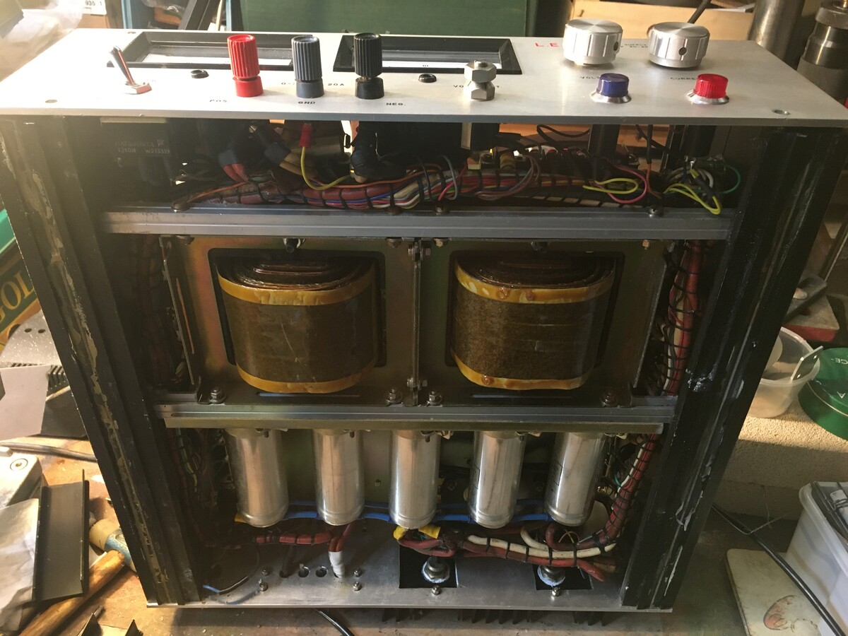

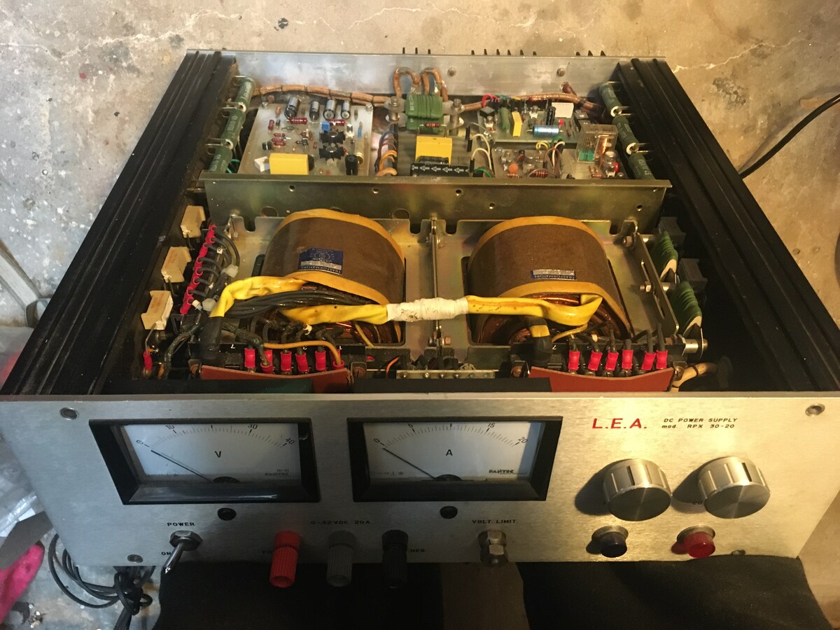

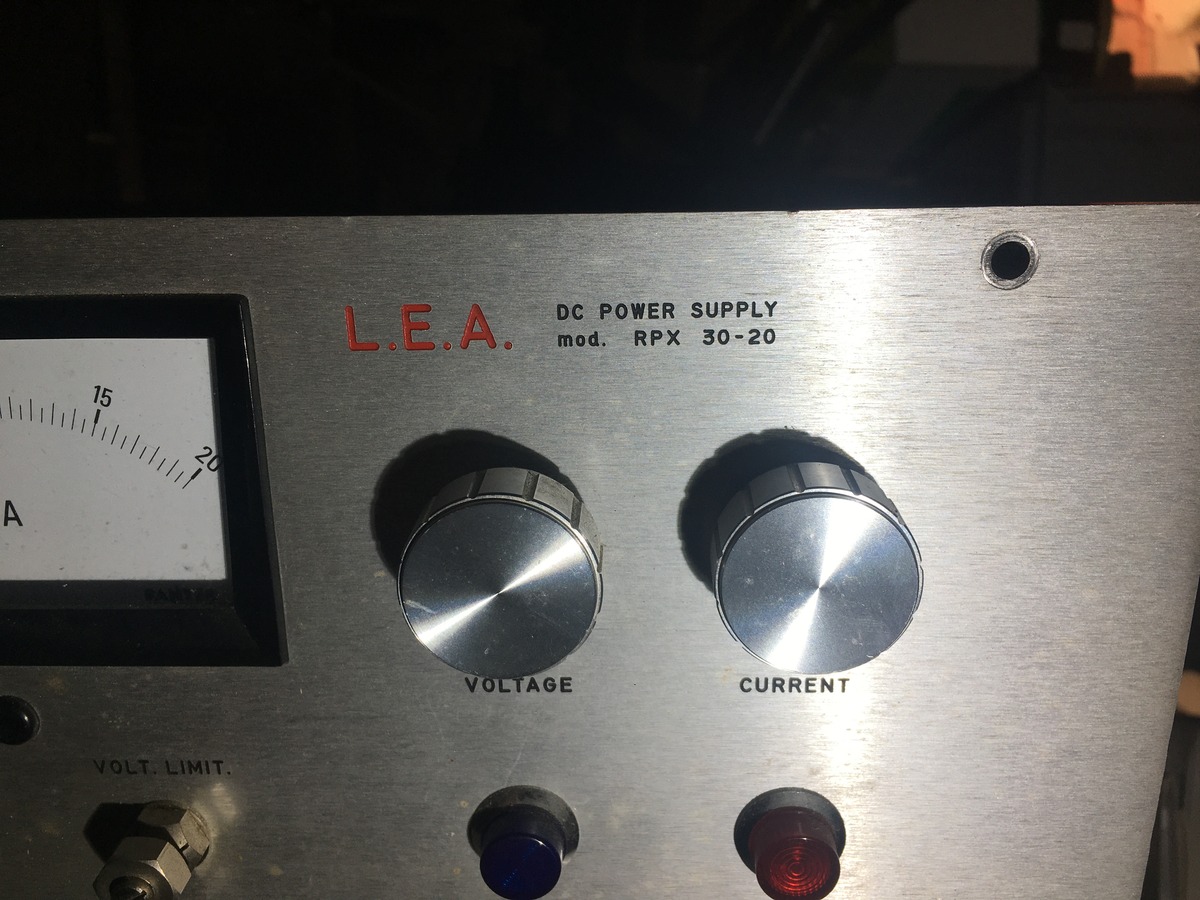

ich suche Informationen (Schaltplan) zu einem Labornetzteil L.E.A.
Modell RPX 30-20.
Der Hersteller war wohl LEA (L.E.A.) Snc; Milano. Das Netzteil ist
ungefähr im Format 19" 2HE leistet 30 Volt 20 A. Sehr schwer aber auch
sehr robust! Leider hat sich ein Kabeltyp in den Kabelbäumen aufgelöst
(die Isolierung hat sich zersetzt) und es gab einen Kurzschluss.
Eigentlich ist mir der Aufwand zuerst zu groß erschienen, aber ein
Ersatznetzteil Manson 30V 20 A hat schnell das Handtuch geworfen und ein
EA Industrienetzteil ist mit zu teuer.
Also doch reparieren. Wer kann mit helfen? Wer hat so ein Gerät?
das Bild "von ausssen" ist ja sehr schön.
Kannst du auch noch ein Bild "von innen" machen?
von Thomas V. (vielhaben)
Danke für die Antwort, hier die Bilder
Sicht von oben
von Gerald B. (gerald_b)
Du müßtest doch am ehesten live und in Farbe sehen, wo der Kurzschluss
sitzt. Aufmachen und gucken wo es laut raucht ;-)
Mit etwas Glück sitzt nur ein Kabelbinder zu fest, so das die PVC
Isolierung sich weggedrückt hat.
Wenn es nur eine Stelle ist und nicht zu arg, dann Kabelbaum
aufschneiden, die Stelle mit Capton Tape isolieren und vorichtig wieder
bündeln. Wenn es Stoffisolation ist, die bröselt, dann ein Kabel nach
dem anderen ersetzen und zum Schluss wieder bündeln. wenn man nicht
gerade mit Schnur historisch korrekt die Kabelbäume binden will, dann
geht das mit Kabelbindern doch schnell und ordentlich.
