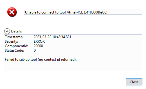

Seit neuestem spricht mein Atmel-ICE Programmer nicht mehr mit mir.
Wenn ich den Programmer in "Device Programming" (o.g. Tool) auswähle und
per "Apply" kontaktiere, passiert nichts und nach 5 Sekunden erscheint
die angehängte Fehlermeldung.
Das komische ist, dass dieser Fehler erst seit kurzem (~ 2 Wochen?) und
auf mehreren Rechnern auftritt, vorher lief alles korrekt. Ob ein Win10
Update dazwischenfunkt konnte ich noch nicht feststellen, jedenfalls ist
die Win10 Buildversion auf Rechnen mit und ohne diesem Symptom
identsich.
Fakten:
* Der Programmer wird korrekt im Gerätemanager unter "Microchip
Tools"/Atmel-ICE Data Gateway" angezeigt.
* Ein Update des Microchip-Studio hat nicht stattgefunden.
* Der Fehler tritt bei mehreren ICE-Programmern unabhängig vom USB-Kabel
auf, m.a.W. ein HW-Fehler kann ausgeschlossen werden.
* Reinstallation des Studios: Keine Auswirkung
* Reinstallation der Atmel-ICE-Treiber: Keine Auswirkung
* Google liefert bislang keine ähnlichen Fälle.
Gibt's noch jemanden mit so einem Problem? Ist jemand vielleicht auf
eine Lösung gestoßen?

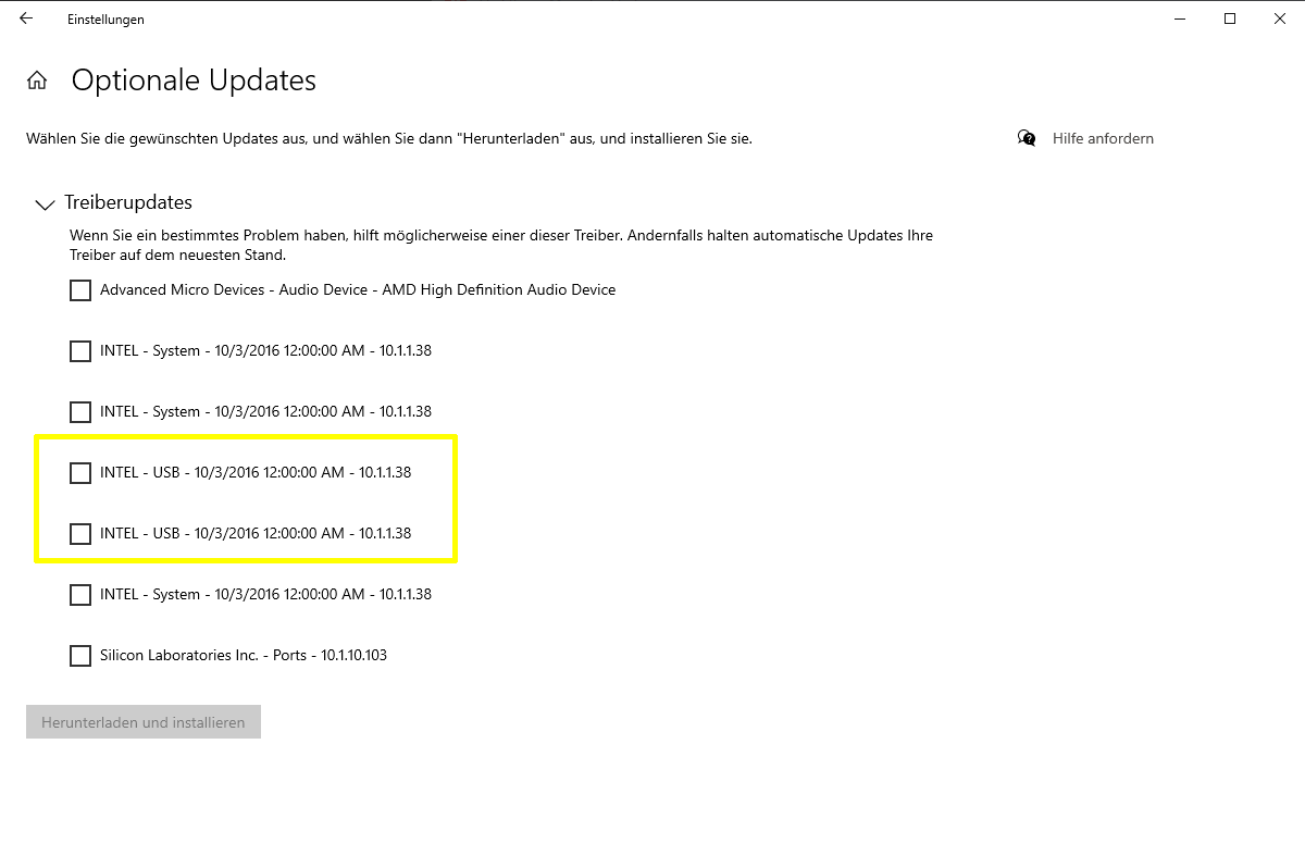

von Reimar G. (grasbon)
Ich habe eine Lösung gefunden. Schuld war bei mir wohl doch irgendein
Systemupdate. Nachdem ich bei Windows Update  Optionale Updates
Treiberupdates zwei der angegebenen INTEL-USB-Treiber nachinstalliert
hatte, konnte ich wieder mit dem ICE "reden". Vielleicht hilft's dem
einen oder anderen.
