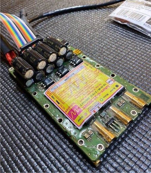

ich habe folgendes Problem:
Zur Reparatur habe ich eine 2 Seitige Leiterplatte mit Alukern.
Mehrere Mosfets in D2PAK-3 Gehäuse sind defekt.
Es sind insgesamt 30 Mosfets, eventuell/vermutlich sind alle defekt.
Gibt es eine "gute" möglichkeit die Mosfets zu tauschen?
Das es nicht einfach ist weiß ich. Das es eigentlich wirtschalftlicher
Totalschaden ist weiß ich auch. Dennoch möchte ich den Versuch wagen.
Mehr als kaputt geht ja nicht.
Ein Bild würde nicht schaden, um eine bessere Übersicht der Situation zu
bekommen.
Die Frage ist wieso sind alle kaputt gegangen, falls die
unterdimensioniert sind dann sollte man es ausbessern, denn ein
Austausch aller wird auch nur kurz zufriedenstellend sein.

von John P. (brushlesspower)
> bekommen.
hab ein Bild angehängt (google)
die 12V Gatespannung ist durchlegiert sodass volle 42V auf dem
Gatetreiber kamen. Und damit vermutlich auch auf die Gates der Mosfets.
Jedefalls hab ich zwischen Drain-Source-Gate widerstandswerte von 0 bis
100 Ohm

von Gerald B. (gerald_b)
Es sieht für mich aus, als ob die Leiterplatte mit Epox lackiert ist.
Guck mal, wie sich das verhält, ob es weich wird, bei Hitze, oder
bombenfest hält. Die Elkos sollten auch nicht minutenlang "durchgegart"
werden.
Bei THT zumindest ist Epox nahezu aussichtslos.
> werden.
Ja da ist "irgendwas" drauf. Wird aber weich beim erhitzen und lässt
sich durchlöten.

von H. H. (Gast)
Das ist keine Alukernplatine.
von Michael B. (laberkopp)
Sieht schlecht aus, Epoxidharzverguss und Elkos dich dran.
Ich würde so vorgehen: Vorhandene defekte MOSFETs abschleifen bis zum
Trägerblech also nur noch 0.5-1mm Rest bleibt, dann sind auch die
abgewinkelten Anschlüsse abgetrennt und das Epoxy ist weg.
Dann die Metallteile einzeln erwärmen, durchaus unter Zugabe von Lötzinn
mit 100W Dachrinnenlötkolben und einzeln abheben. Lötzinnrest möglichst
so lange sie noch heiss sind sofort mit entfernen, ich könnte mir
Vorstellen,  Bauteilrest und Lotzinnreste auf ein Mal mit Druckluft
runter zu blasen, pro Erhitztem Teil.
Dann hast du die MOSFETs runter, aber noch lange keine neuen drauf. Mit
Lötkolben einzeln einlöten geht nicht wegen DPAK. Ein Erhitzen nur des
überstehenden Metallpads mit Lötkolben und Lötzinn von oben als
Temperaturvermittler geht meiner Meinung mach nur auf FR4, nicht
Alukern. Reflow geht nicht wegen der schon montierten Elkos. Meiner
Meinung nach geht nur TO220 stehend auf die Pads auflöten und mit
eigenem Kühlblech versehen.
So ähnlich habe ich es jetzt gemacht.
Das ganze Teil habe ich im Lötofen vorgewärmt.
Vorher habe ich die Gate und Source beinchen mit einem Dremel mit
Trennscheibe durchtrennt.
Mit einem 150W Weller Lötkolben hab ich dann jeden Mosfet einzeln
ausgelötet.
Ging soweit ganz gut.
Sieht jetzt nicht schön aus, weil der "Lack" darauf natürlich blasen
geworfen hat. den müsste ich jetzt grob entfernen.
Wenn er warm wird, wird er weich. Fast flüssig.
Jetzt muss ich ma gucken ob ich die Leiterplatte überhaupt wider zum
laufen bekomme.
vermutlich zum test mit to220 Mosfest (müssen ja nicht gleich die 5
paralell sein.
Wenn dann alles klappt werde ich die Kabel und Elkos auslöten und die
Leiterplatte mit den D2PAK ganz normal in den Lötofen schieben.
