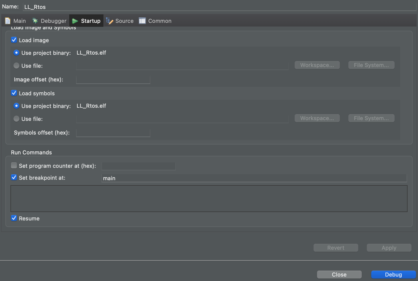

Weiß jemand, was genau der Schalter "Resume" bedeutet im Debug Launcher
(s.Bild).

Wenn aktiviert, wird das Programm nach dem Flashen gestartet (bis es zum
Breakpoint in main kommt, falls ebenso dort aktiviert). Wenn nicht,
bleibt es beim Reset_Handler stecken und man muss manuell "Resume"
betätigen um es zu starten.

Beim Terminate gibt es zwei Geschmacksrichtungen: mit Reset des Targets
(das sollte das reine Terminate sein) und ein Detach, also nur abhängen
des Debuggers und das Target läuft weiter. Bei VSCode und Cortex Debug
wird das mit dem Stop Button und Alt-Stop unterschieden. gdb und
gdbserver müssen dann auch die unterschiedlichen Kommandos verstehen.
Entsprechend gibt es auch attach und launch, attach hängt sich an das
laufende Target an ohne Reset, launch lädt und startet neu. 'Resume' ist
eigentlich fortsetzen, eventuell ist es das was beim Cortex Debug mit
attach gemeint ist.

Schalte ich "Resume" ab, so stoppt das Programm bei Reset_Handler beim
Start. Danach stoppt es noch mal in main.c. (Kann man übrigens irgendwo
