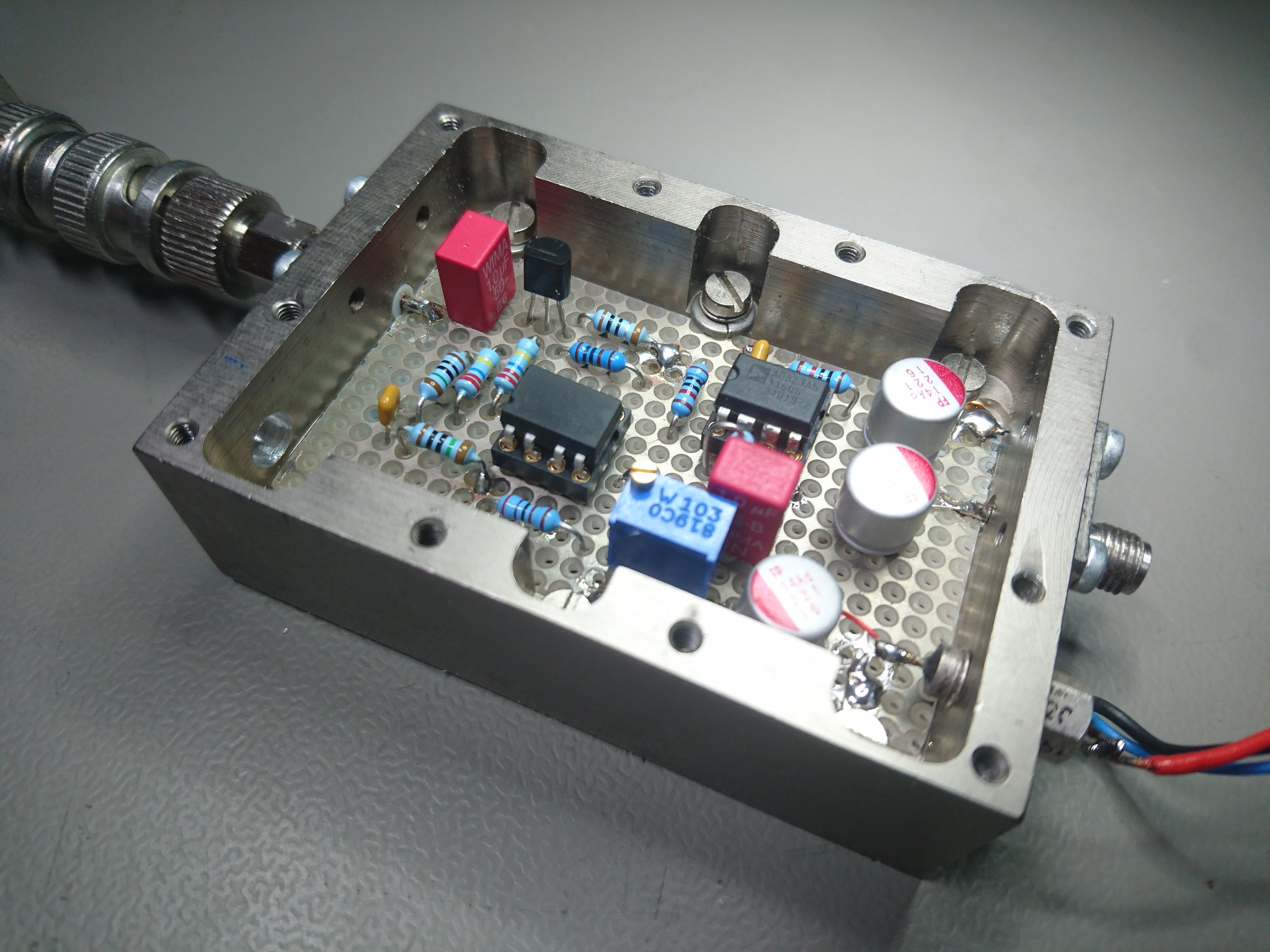

Hallo Forum,
ich bin auf der Suche nach einem Lieferanten für ein Prototypen Lochraster Platine mit Masseflache oben und Lötaugen unten. (siehe Anhang) Die Oberseite hat ein zusammenhängendes Mash, das als Masse verwendet wird, wobei jede Bohrung von diesem Mash durch eine Senke isoliert ist. Nur wenn entsprechend viel Zinn um das TH-Bauteil plaziert wird kontaktiert es mit der Top-Layer. Auf der Unterseite sind die Lötaugen voneinander natürlich isoliert.
Ich hoffe ich konnte mich verständlich ausdrücken.
Die normalen Prototypen-Platinen werden ja in der Bucht Zuhauf angeboten. Die Variante, die ich suche konnte ich jedoch nicht finden.
Danke für nützliche Hinweise.
Markus

Ich sehe auf dem Foto keine Massefläche. Für mich sieht das eher wie eine normale durch-kontaktierte Lochrasterplatine aus.
Was ist ein "Mash"? Solche Worte machen es noch unverständlicher.

Danke für die Klarstellung Mash vers Mesh (Netz-Struktur).
Die Oberseite ist die Grounlayer im gezeigten Bild.

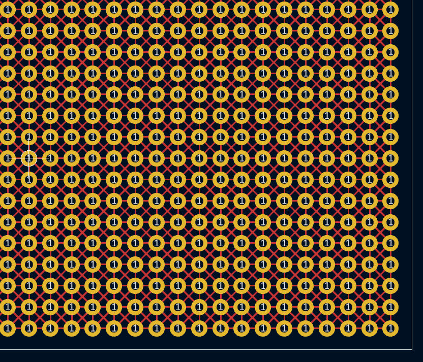

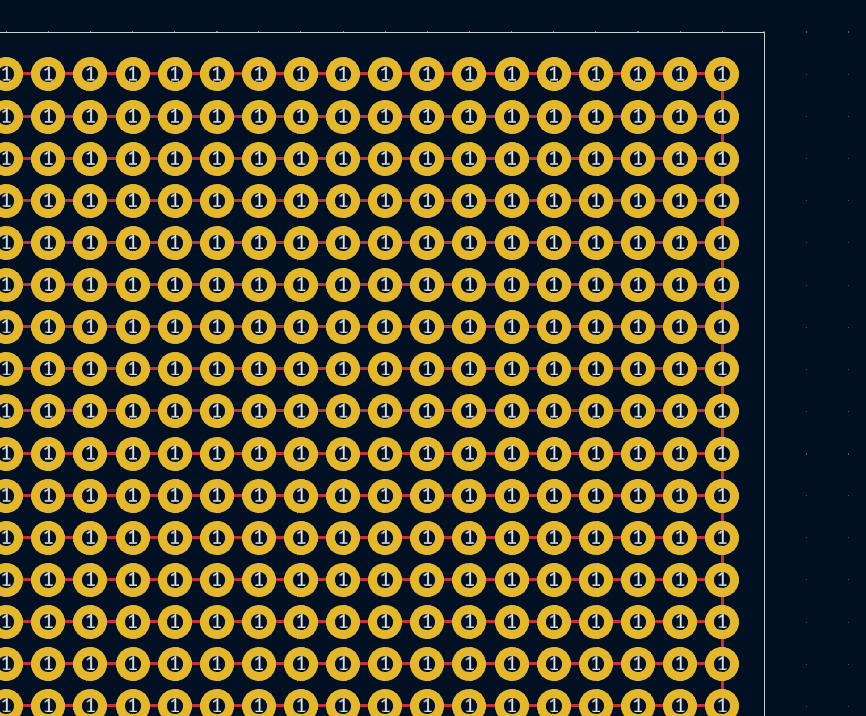

Habe angefangen mir das selber als Europa-Karte in KiCAD zu zeichnen. Bin gespannt, wie ich da bei JLCPBC preislich hinkomme.

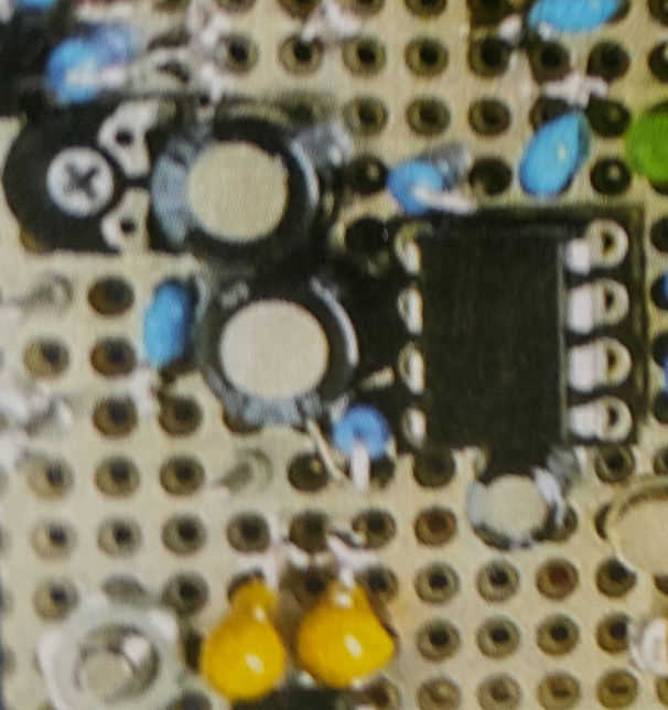

Ich nehme an, Du meinst sowas: (pic) Wir haben das vor ein paar Monaten hier ausführlicher besprochen. Ich habe meine von www.segor.de, es gab aber auch andere Quellen. Einer der Hersteller ist Roth, evtl. Bicc-Vero. Ich würde sie im Ladengeschäft sofort finden, aber nicht im Online-Katalog. Irgendwas mit HF-Platine.
Ich habe sie selber nachverzinnt (Seno) oder versilbert.
#7377031
Roth Elektronik RE201-LFDS Laborkarte. Einseitig vollflächig Cu-kaschiert mit freigeätzten Bohrungen, auf der anderen Seite quadratische Lötaugen, heißverzinnt. Die gibt es bei Reichelt, TME, Farnell, Bürklin...
Habe ich seinerzeit genau so gemacht. Allerdings wollten die immer auf ENIG umstellen, "wegen der vielen Löcher". Ich kann nicht recht beurteilen, ob das Sinn ergibt, oder die Abnutzung des Bohrers/Fräsers etwas reinholen sollte...
