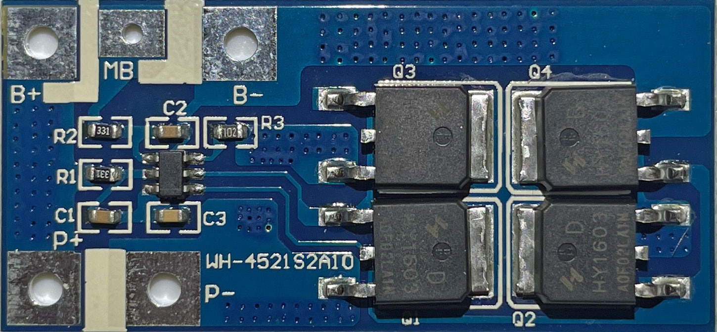

Ich habe hier ein BMS für 2 LiFePO4-Akkus in Serie, das nicht so ganz
tut, was es soll. Der Überspannungsschutz ist etwas zu scharf und greift
zu früh. Bei meiner Recherche komme ich irgendwie nicht weiter. Die IC's
umweht ein Hauch von Mystik, was den Eigenbau oder Modifikation sehr
erschwert.

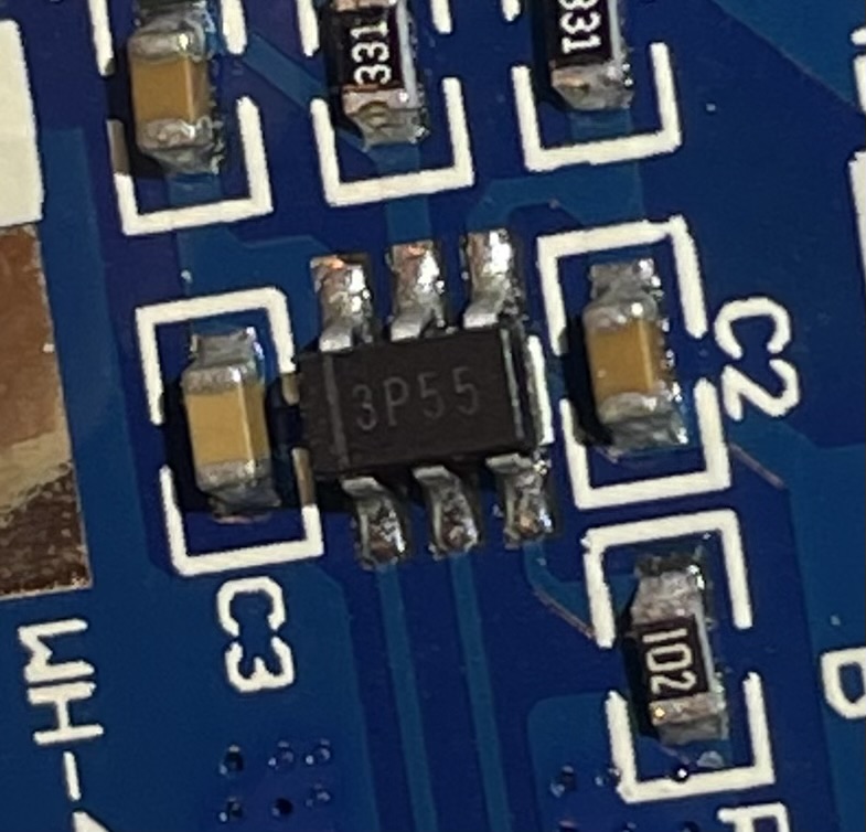

Vielleicht könnt ihr mir bei der Identifikation dieses 6-Beiners helfen?
Aufdruck ist 3P55. Das Teil sitzt auf einem eigentlich sehr
übersichtlichen Board.

von H. H. (Gast)
Kahlo schrieb:
> Aufdruck ist 3P55.
Sieht nach Ricoh aus.
von Michael B. (laberkopp)
Schau mal, ob einer davon passt:
https://www.mitsumi.co.jp/latest-M/Catalog/pdf/battery_mm_3220_e.pdf
https://www.ablic.com/en/doc/datasheet/battery_protection/S8252_E.pdf
Beschrifte wird eh nach den programmierten Spannungen kkundenspezifisch.

von H. H. (Gast)
Anselm 6. schrieb:
> vielleicht ist
> es der aktive Balancer,
Sicher nicht.
von H. H. (Gast)
Machen andere Markings.
> Beschrifte wird eh nach den programmierten Spannungen kundenspezifisch.
Aber sicher nicht so.
Ich hab den leider auch nicht gefunden. :-/
Ich bezweifle aber, daß man bei so einem minimalistischen BMS irgendwas
einstellen kann. Ist das Ding nur ein Unterspannungsschutz oder schützt
das auch vor Überladung?
von Klaus R. (klaus2)
...da ist nix einzustellen, da es keine Widerstands-Teiler gibt -
behaupte ich. Wobei...vll...der 331 mit einem internen R?
Klaus.
von H. H. (Gast)
Natürlich beides.
von Kahlo (kahlo)
Hi Michael,
Danke für die Suche! Der MM3220 ist zumindest ganz nah dran. Die
Beispielschaltung im Datenblatt stimmt mit dem Board fast 100% überein.
Näher ran kommen wir wohl nicht. Danke auch an die anderen, dass sie
sich den Kopf zerbrechen ;-).
Fred F. schrieb:
>> Der Überspannungsschutz ist etwas zu scharf und greift zu früh.
> Heisst in Zahlen ?
Die Platine schaltet den Akkupack bei 7,02V Ladespannung ab.
Das Ding fungiert als Strombegrenzung, Über- und Unterspannungsschutz
und Balancer. So preist es jedenfalls der Chinese an. Die
Schutzfunktionen arbeiten simpel - es wird abgeschaltet.
Grüsse,
Kahlo.
