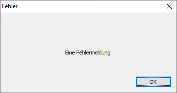

Nun brauche ich ihn eigentlich nur als Player. Mit DVDs funktioniert das
auch prima. Nur wenn ich Blurays einlege und unter VLC starten möchte,
so geht das nicht. Auf dem Laptop (W11) bricht VLC gleich ab, auf einem
Mini-PC (W10) wird eine Fehlermeldung ausgegeben.

von Harald K. (kirnbichler)
Ja, immer diese nichtssagenden Fehlermeldungen ...

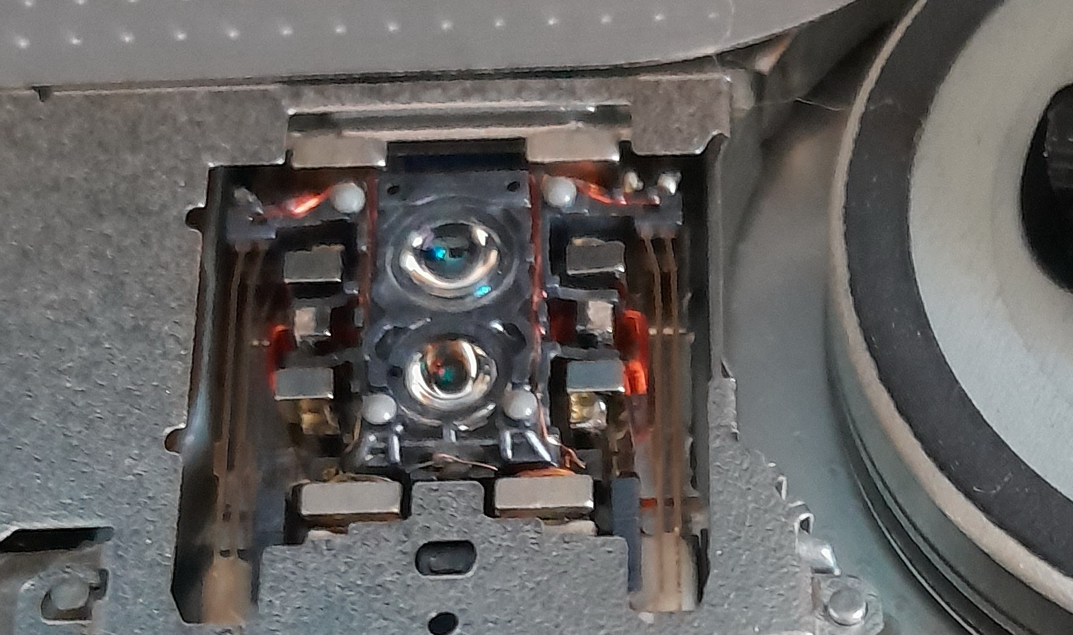

von Bernd S. (bernds1)
Harald K. schrieb:
> Anderer Laser, deutlich aufwendigere Elektronik.
Sind in diesem Gerät zwei verschiedene Laser eingebaut und zwei
verschiedene Elektroniken?
Der TO schrieb, dass es sich um das gleiche Gerät handelt!

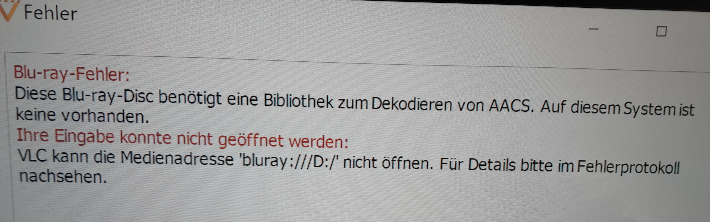

von Daniel A. (daniel-a)
Rainer D. schrieb:
> Nun sagen mir Bekannte ich müsse mind. ein Y-Kabel verwenden um das Gerät mit
ausreichend viel
Meiner hat einen separaten Stromanschluss per Hohlstecker, 5V 3A. Und
ohne geht's meistens tatsächlich nicht.
Für das Abspielen von BluRays musste ich noch diese AACS Keys irgendwo
herunter laden und irgendwo hin kopieren, ich kann heute Abend mal
nachsehen wo man die finden kann. Aber Achtung, mancherorts ist das
womöglich höchst illegal. Seine eigenen BluRays mit einem Open Source
Programm anschauen, ein unverzeihbares verbrechen!

von Rainer D. (rainer4x4)
Hast ja Recht! Inzwischen meckert er die fehlenden AACS Bibliothek an.
Zuerst wurde nur die Meldung: "Ihre Eingabe konnte nicht geöffnet
werden" ausgegeben.
Es scheinen tatsächlich zwei Lasereinheiten verbaut zu sein.
Die Keys habe ich damals gefunden über:
https://vlc-aacs.whoknowsmy.name/
https://vlc-bluray.whoknowsmy.name/
Die linken momentan hier hin:
http://fvonline-db.bplaced.net/
Die Keys sind in der `keydb.cfg`. Dort steht auch wie das mit Windows
und der libaacs.dll funktioniert. Wobei, eine DLL irgendwo
herunterzuladen ist nicht ungefährlich, ich hab das nicht probiert.
Ich habe das ganze damals unter Devuan / Debian Linux gemacht, dort ist
die Lib schon im Paketmanager:
sudo apt-get install libaacs[0-9] libbluray[0-9] libbluray-bdj libbdplus[0-9]
Was unter Linux zu beachten ist, ist die Gross Klein Schreibung. Unter
Linux muss die Datei `KEYDB.cfg` heissen, das kann einen schon mal ne
weile suchen lassen, weil es im .zip klein geschrieben drin steckt...
Und will man eine Keydb Systemweit haben, statt für einen bestimmten
User, kann man ihn unter `/etc/xdg/aacs/KEYDB.cfg` ablegen.
Und noch eine Sache. Man kann die Keys auch alle zusammen mergen. Dass
sind Textdateien, die man einfach hintereinander hängen kann.
Ich habe mir damals zum Herunterladen und installieren unter Linux ein
makefile geschrieben, siehe Anhang.
