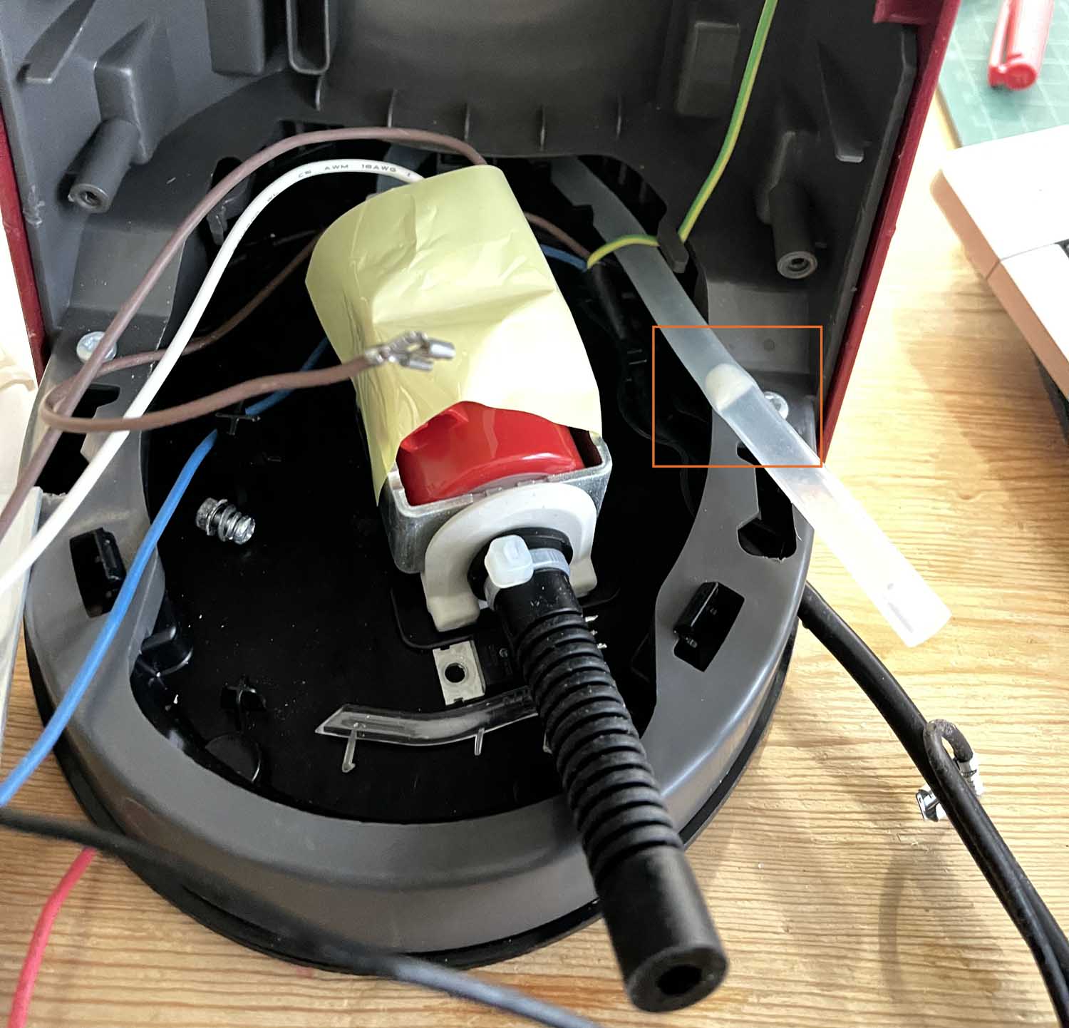

Hallo, eine Senseo erfolgreich repariert, schon steht die 2. auf dem Tisch. Auf der Suche nach dem warum heizt sie nicht auf komma Fragezeichen, Boiler und BT139 getestet und für ok befunden. Nun sehe ich einen Fremdkörper im Schlauch und frage mich ob der dahingehört. Könnte ja womöglich auch ein "Microfilter" sein. Bevor ich das da rauspule die Frage Wer weiß da etwas genaueres?

Interessante Frage, zumal 2te Maschine repariert. In der ersten so ein Teil übersehen? Was käme theoretisch außer Fremdkörper in Frage? Eventuell ein Durchflussreduzierer? Bedeutet, wenn man in den Schlauch hinein pustet, kommt dann am anderen Ende keinerlei Pusteluft raus, oder halt etwas weniger, schwächer? Wenn nix kommt, raus mit dem Ding.
Gegenprobe: wie könnte so ein Teil, das ja förmlich in den Schlauch passt, da rein gekommen sein? Gibt es kein Servicemanual der Maschine?

Das Teil sitzt total fest im Schlauch und kann da nicht aus Versehen reinrutschen. Rückschlagventil hört sich plausibel an, auch wenn dieses Ding hier etwas anders aussieht als auf dem Foto was Jochen verlinkt hatte. Ich habe keine Unterlagen und in der normalen Bedienungsanleitung wird das wohl kaum vermerkt sein. Dieses hier ist eine CSA 240, die andere ist schon seit einer Woche wieder in Gebrauch, die schraub ich nicht nochmal auf um nachzusehen. Trenne mal den Schlauch von der Pumpe und gucke ob das Ventil arbeitet.

Ich habe ja schon viele Senseos auf dem Tisch gehabt aber so ein Teil ist mir an der Stelle noch nicht untergekommen. Dein Exemplar sieht aber auch recht neu aus? Bei meinen war eine Art Rückschlagventil im Auslauf zum Filterhalter bzw. Überdruckventil.
Hab den Schlauch ausgebaut und Durchfluss ist gewährleistet. Kalk hatte ich auch als erstes angenommen, aber sehr bald verworfen, weil das Teil präzise konisch aussieht und wirklich fest drinsitzt. Kaum anzunehmen das die Pumpe das in den auch sehr festen Silikonschlauch reingezogen hat. Das ginge auch nur in eine Richtung, da das Teil konisch ist. Also, das gehört dort wohl hin und entweder ist es das später bei anderen Maschinen nötig gewordene Rückschlagventil, oder eine Art von Durchflussminderer/ Regulator. Ich berichte weiter ;-)

sieht von der form aus wie ein abgebrochener schlauchnippel. der rutscht aber nicht von selbst so weit in den schlauch.

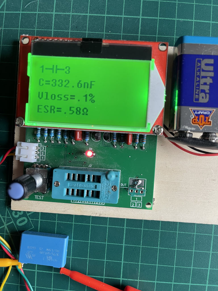

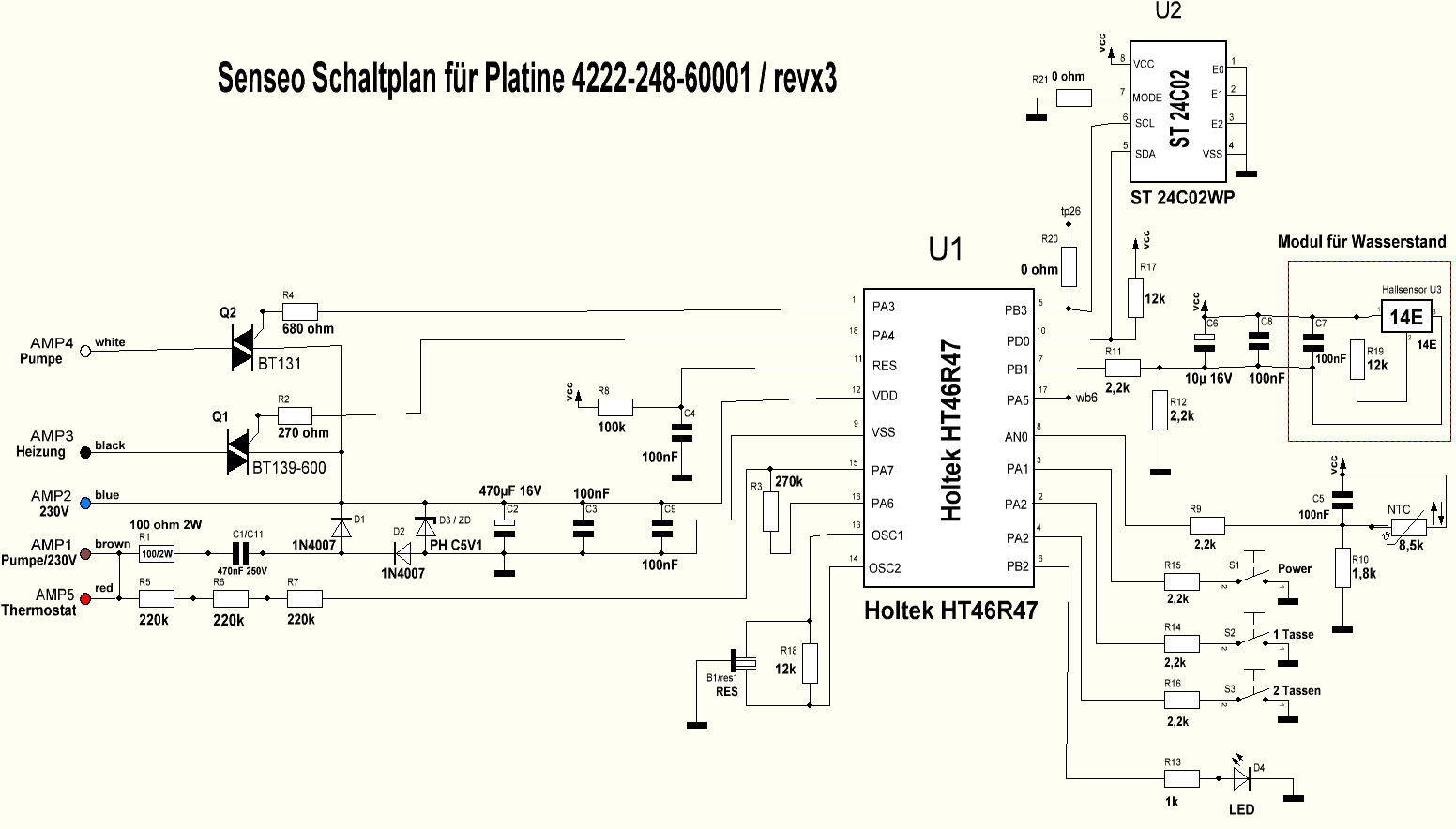

Erfolg.... wie auch in anderen Foren schon mehrfach berichtet, so war es auch hier letztendlich der 0,47uF Entstörkondensator. Rein messtechnisch war er von ursprünglich 0,47uF auf etwa 0,33uF degradiert. Reichte wohl um den Holtec durcheinanderzubringen. Als Anhang noch einen Schaltplan für Leidensgenossen zur groben Orientierung.

Glückwunsch und danke für den Schaltplan!
Das ist aber kein Entstörkondensator sondern das zentrale Bauteil des Kondensatornetzteiles. Bei nominal 0,47uF und nur noch 0,33uF real würde die Betriebsspannung des Holtek nur noch bei 3Volt gelegen haben. Kein Wunder daß der nur noch um Hilfe blinken konnte.

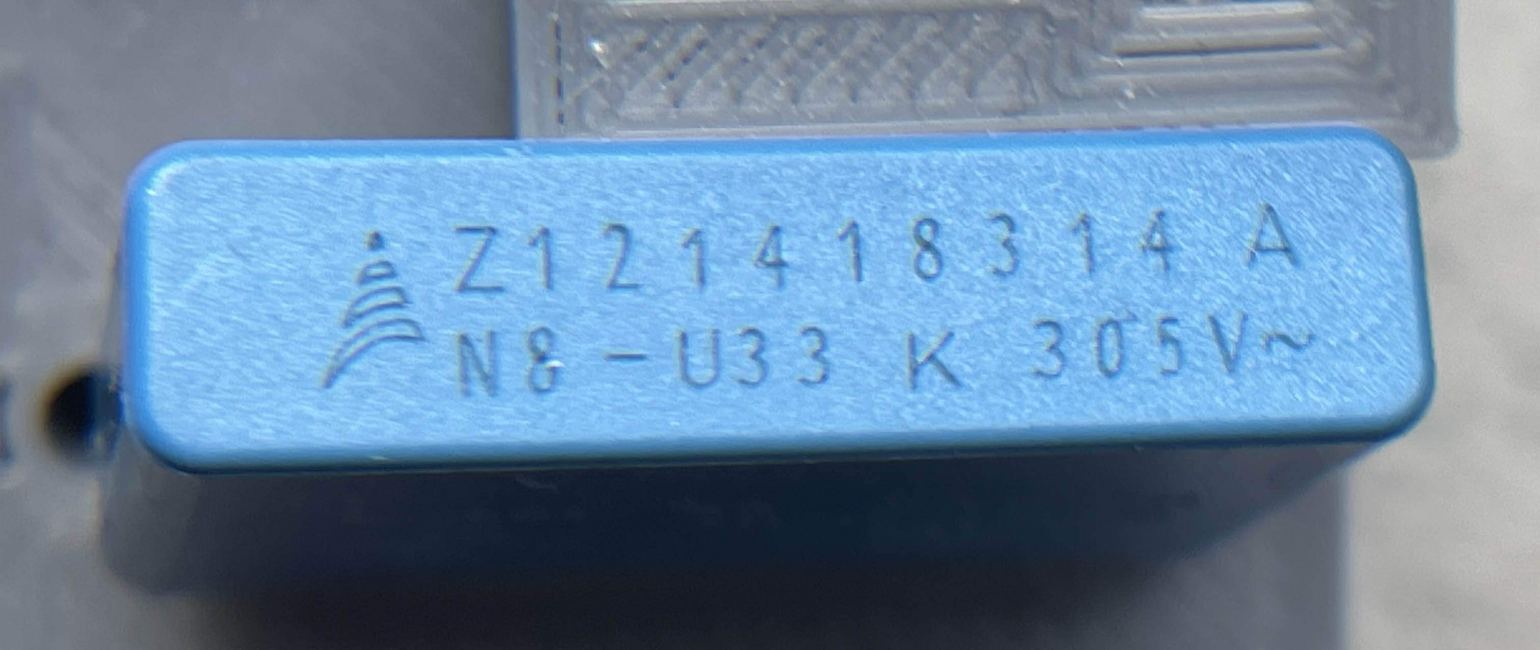

das ist der Übeltäter Es werden wohl gelbe Kondensatoren bunter Herkunft und blaue von EPCOS eingebaut. Wo in dem kryptischen Zahlensalat verbirgt sich denn die Kapazitätsangabe? Doch wohl nicht U33 ?? , weil das dann ja passen würde.
Doch wohl nicht U33
Doch.

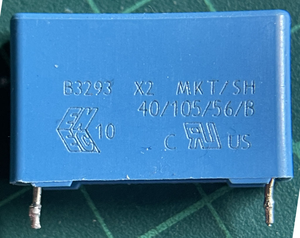

Die EPCOS habe ich noch nie tauschen müssen, die gelben alle Naselang. Auch gerne in Bewegungsmeldern verwendet und defekt.
Wenn aber der Tausch des EPCOS eine Wiederbelebung gebracht hat wäre das nur eine Scheinreparatur! Denn der Kapazitätswert ist ja da (und ESR hier nicht relevant). Da würde ich auf einen defekten Elko dahinter tippen, die trocknen gerne aus und lassen dem Holtek dann auch keine Chance.
hmmm, seltsam, da das ESR sich auch noch in Grenzen hält. Interessant,dann macht man sich hier also den langsamen Kapazitätsverlust zu nutze. Kann man den irgendwie berechnen?

Schau dir den C2 in deinem Schaltplan an! "Meine" Senseos hatten auch oft einen tauben Elko.

in dieser hier sind 2x 220uF eingesetzt. Ok, nochmal auf vorsichtshalber....
