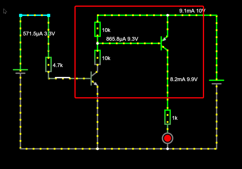

Hallo. Ich habe mal ne Frage an die Spezialisten... Mit meinem ESP möchte ich über einen GPIO einen Verbraucher schalten und zwar mittels eines PNP Transistors, also den "+" schalten. Wie im Bild zu sehen. Nun gibt es vielleicht so eine Kombination der beiden Widerstände in einem Chip? Auch im Array? Wenn ja, welchen? Alternativ hatte ich an einen P-Channel Mosfet gedacht, da ich aber nur ca. 30mA schalten muss wäre ein Mosfet wohl übertrieben...... Lieben Gruß. Stephan

Du sucht High Side Treiber. Old school wäre das ein UDN2981 & Co, die haben aber relativ viel Spannungsabfall, so um die 1,5V. Man kann für 10V auch einen MOSFET-Treiber nutzen. Die gibt es überall in allen möglichen Gehäusen, DIP/SO8 (2 Kanal) oder auch 1 Kanal in SOT23-5 Ist zwar elektrisch maximal überdimensioniert, aber was soll's ;-)

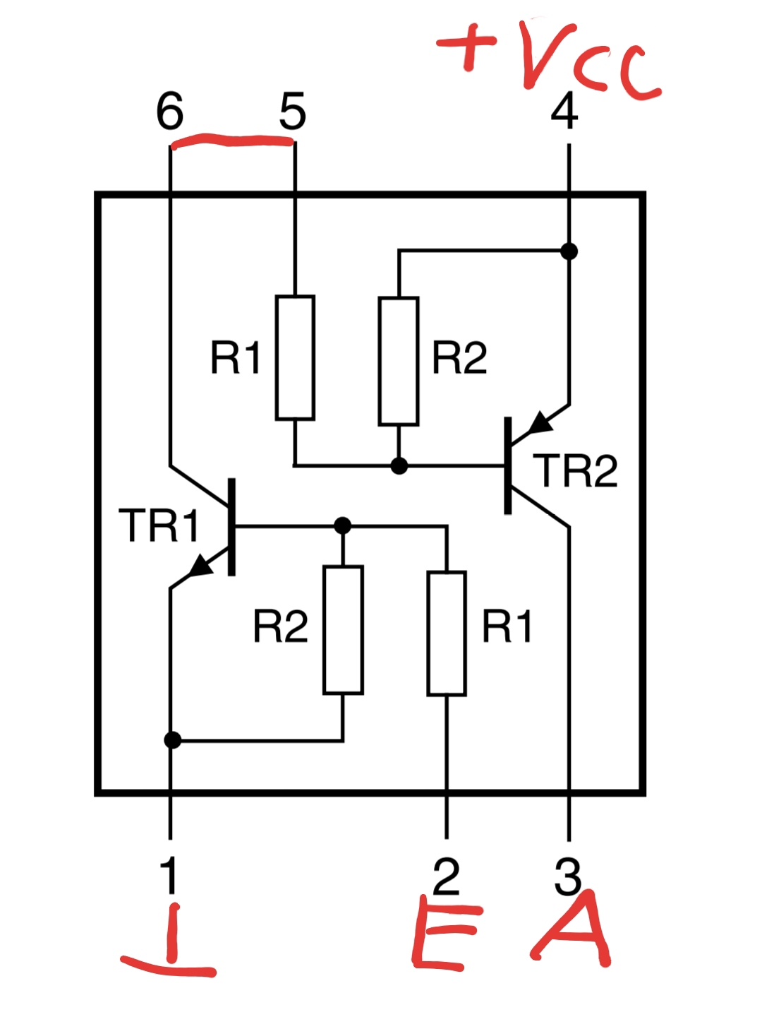

z.B. https://www.mouser.de/datasheet/2/308/NSB4904DW1T1G_D-1813846.pdf
