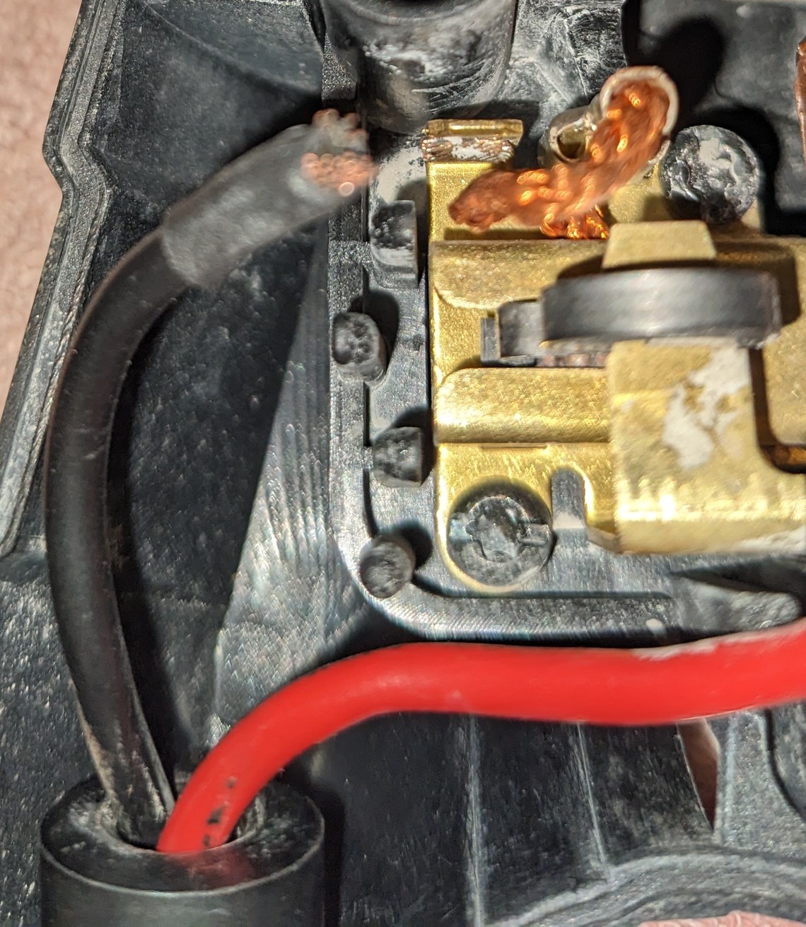

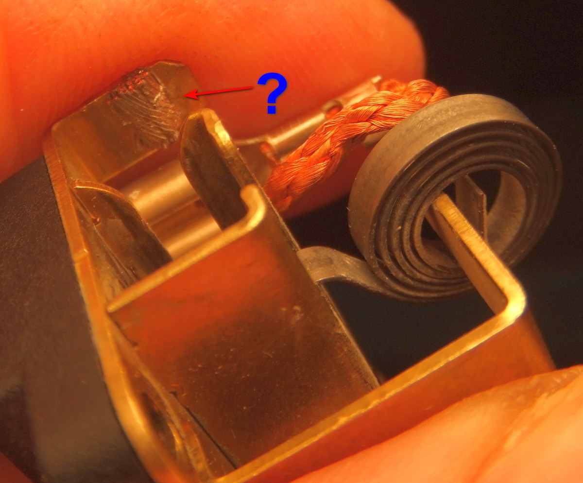

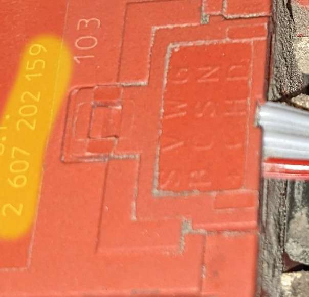

 ich habe hier ein "Kabel"
 was abgegangen ist,
 in einer schönen  Akku Gewerbe Säbelsäge , SBS 18a 18 Volt. 4 Ampere
Akku.

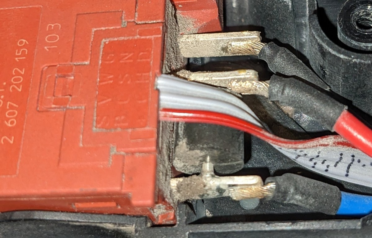

Anhand des Schalters kann man sehen, wie die Verlötung ausgeführt ist.,
Da die Maschine sehr starken Vibration ausgesetz, ist die Frage, wird
dort für ein spezielles Lötzinn verwendet , bzw Da die Litzen flach
gedrückt sind, ob das noch eine Art von punktschweißverfahren ist,
 weiß jemand wie sowas  Repariert wird. ?
Ich habe schon die doppelte Isolierung, quasi etwas nach hinten
geschoben und schon entsprechend abisoliert, das Kabel reicht von der
Länge , um eine "Reparatur" zu machen, die Kohlenhalter werden
dafürausgebaut.
Ich bin Laie, eventuell ,ist es ja auch eine ganz normale Lötung ,
allerdings wenn ich mir das Gewicht und die Masse und die Vibration der
Maschine/ der Kabel Im Inneren so vorstelle ,
 mutmaße ich dass das eine extrem feste
Lötverbindung sein muss,
 die schon eher in Richtung. Schweißverfahren geht ?

Die weitergehende Frage wäre, für mich , aber das wird man nicht mehr
feststellen, ob das Kabel abgebogen, ist quasi durch unsachgemäße
Öffnen,
 der Maschine, oder geschwächt durch Vibration, denn letztlich ist das
ganze Konstrukt von innen mit dem Kabel, jetzt nicht wirklich so
überzeugend ausgeführt, für eine Maschine die die Speerspitze sein
will…..
Inklusive dessen dass Bosch sich eigentlich damit auskennen müsste,
beispielsweise bei Einspritzleitung werden ja auch die Leitung über die
Länge an dem Gehäuse Motor oder miteinander verbunden, weil diese
Vibrationen, quasi zu Rissen führen,
Und genau das ist es in der ähnlichen Art und Weise hier genauso mit dem
Kabel, was lang ohne irgendwo Auflage direkt in der Bewegung der
Maschine quasi nicht fixiert, an den lötstellen zerrt, bzw davor.

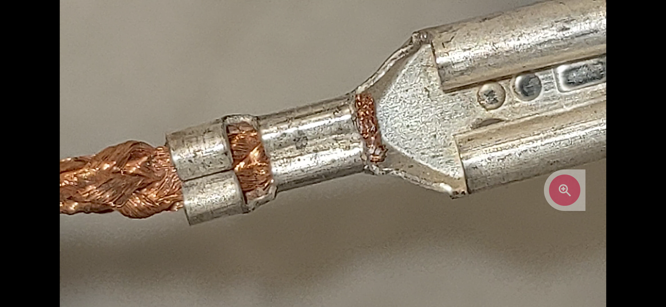

Die ursprünglichen Verbindungen wurden ziemlich sicher durch
Ultraschallschweißen gemacht.
Nach einer Reparatur, wie auch immer, könnte man die eigenen
Kontaktstellen mechanisch vor der Vibration schützen, durch Kleber oder
ähnliches.
so wie das aussieht könnten auch Flachsteckhülsen über die Pins passen.
die schmaleren, 4mm-Dinger.
genauso wie es bei nicht wenigen Elektromotoren
z.b. in Staubsaugern auch gesteckt ist.
Ja, da passen Flachstecker. Einer davon ist ja zu sehen, auch wenn der
wegen der supertollen Vergrößerung im Pixelbrei nahezu untergeht.
Original ist das alles punktgeschweißt oder mit Ultraschall, wie auch
immer, jedenfalls ist der Schrott nicht dafür gemacht, jemals in seinem
Leben nochmal geöffnet oder vielleicht sogar unverschämter Weise
repariert zu werden. Du sollst schließlich wegschmeißen und neu kaufen.

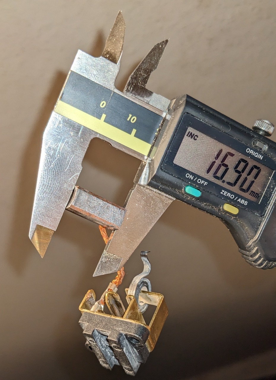

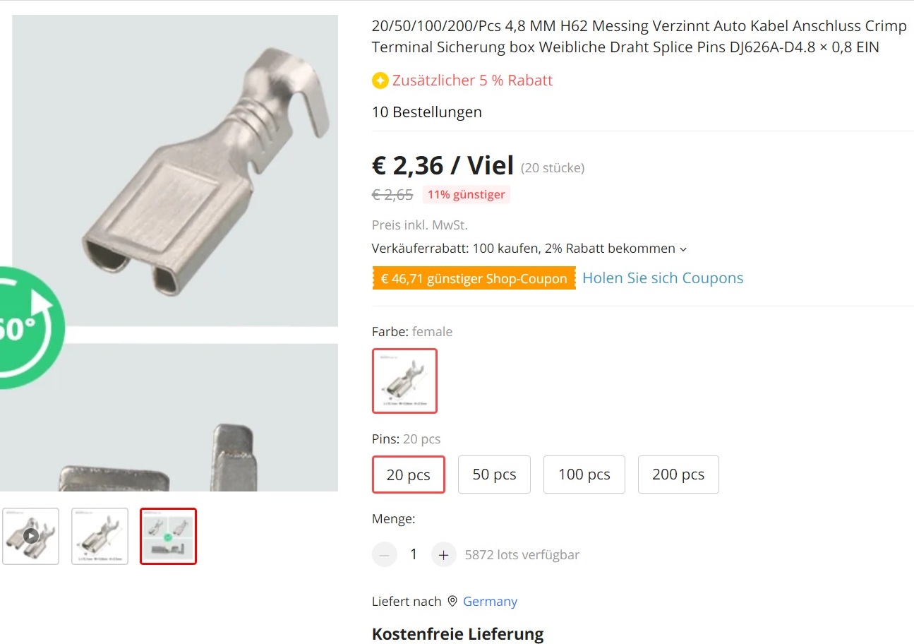

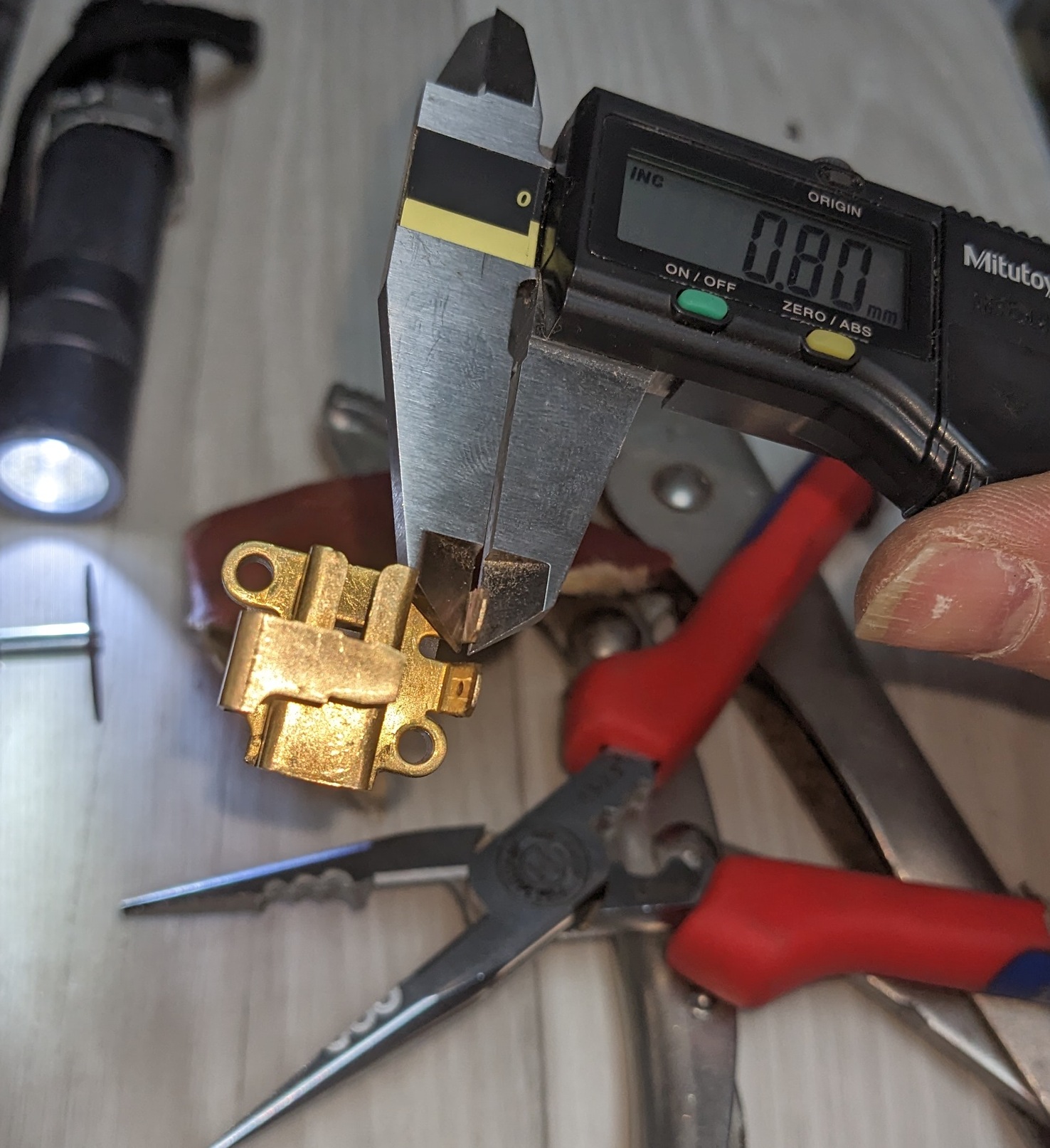

Zurück zu den Kontakten es ist ein 4,8
Wenn man die Nummern googelt findet man die Dinger.

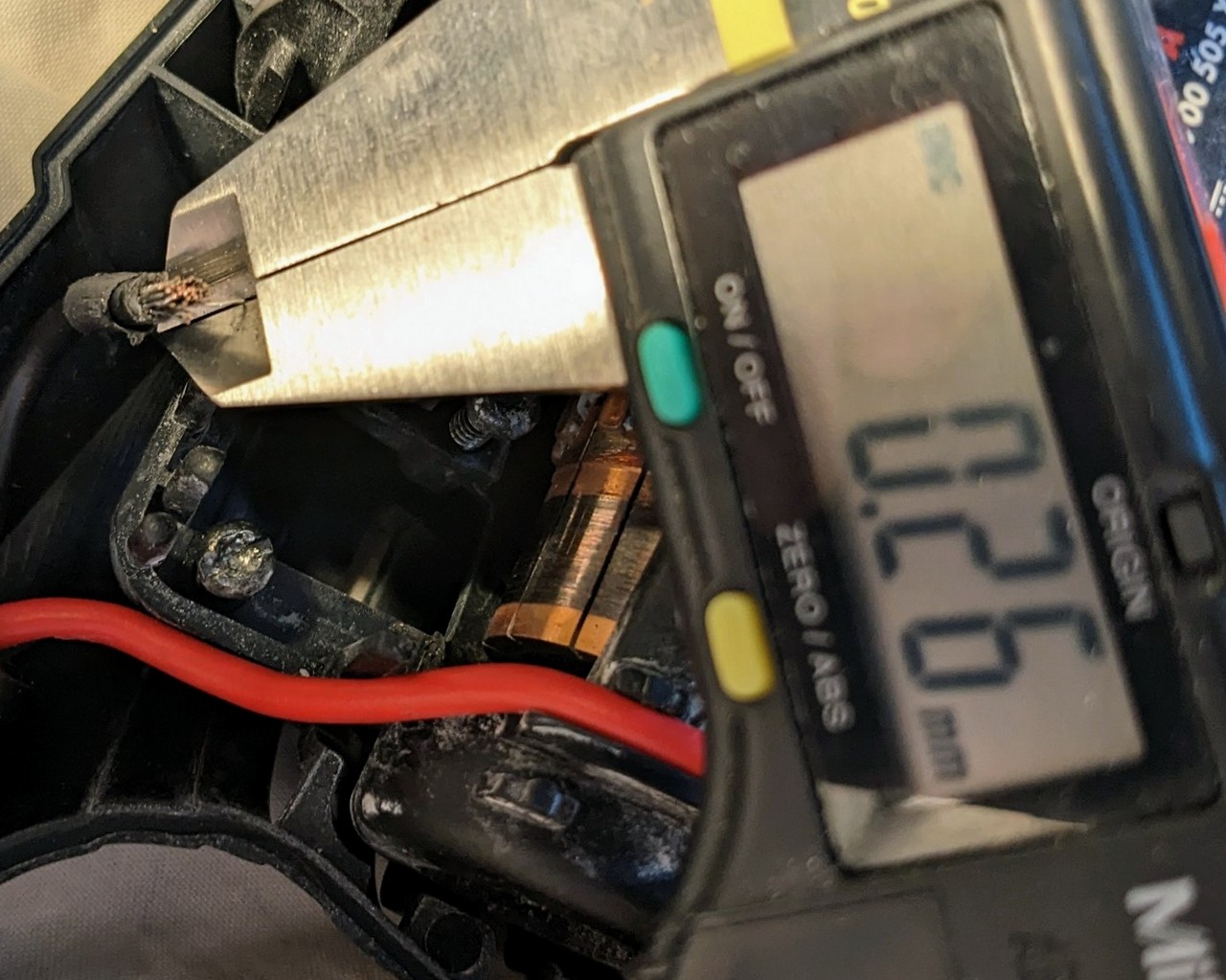

Gemessen habe ich Flachkontakt Breite
4,8mm dicke 0,8mm   1SET162019R0000
 wobei es auch f-crimp 4,75 mm gibt.  5-160429-1
Drauf bekommen tut man die wahrscheinlich, aber ???
 ist das denn elektrisch oder normgerecht zulässig,?
 auf eine 4,8 Breite steckzunge 0,8 mm dick
einen F Crimp Stecker mit 4,75 und 0,81dick  draufzustecken ?
Der 4,8mm das Nylon Isoliermaterial hat  105° Temperaturbereich derselbe
Temperaturbereich wie das Kabel    AWG 14 1569
Crimp Zange für F-Stecker habe ich vor drei Jahren mal gekauft noch nie
benutzt bei Aliexpress für 15 €  crimpzange SN-11011
Ja die Säge ist “fertiger” als ich dachte, die Kohlen sind nur 1,1 mm
runter von 8mm
Kommt vom Flohmarkt, vermutlich Gewerbe Trockenbau und 100 mal von der
Leiter geschmissen, denn da waren noch ein paar Schrauben lose, dass das
Fett auch fast raus
da hat man noch was zu basteln….

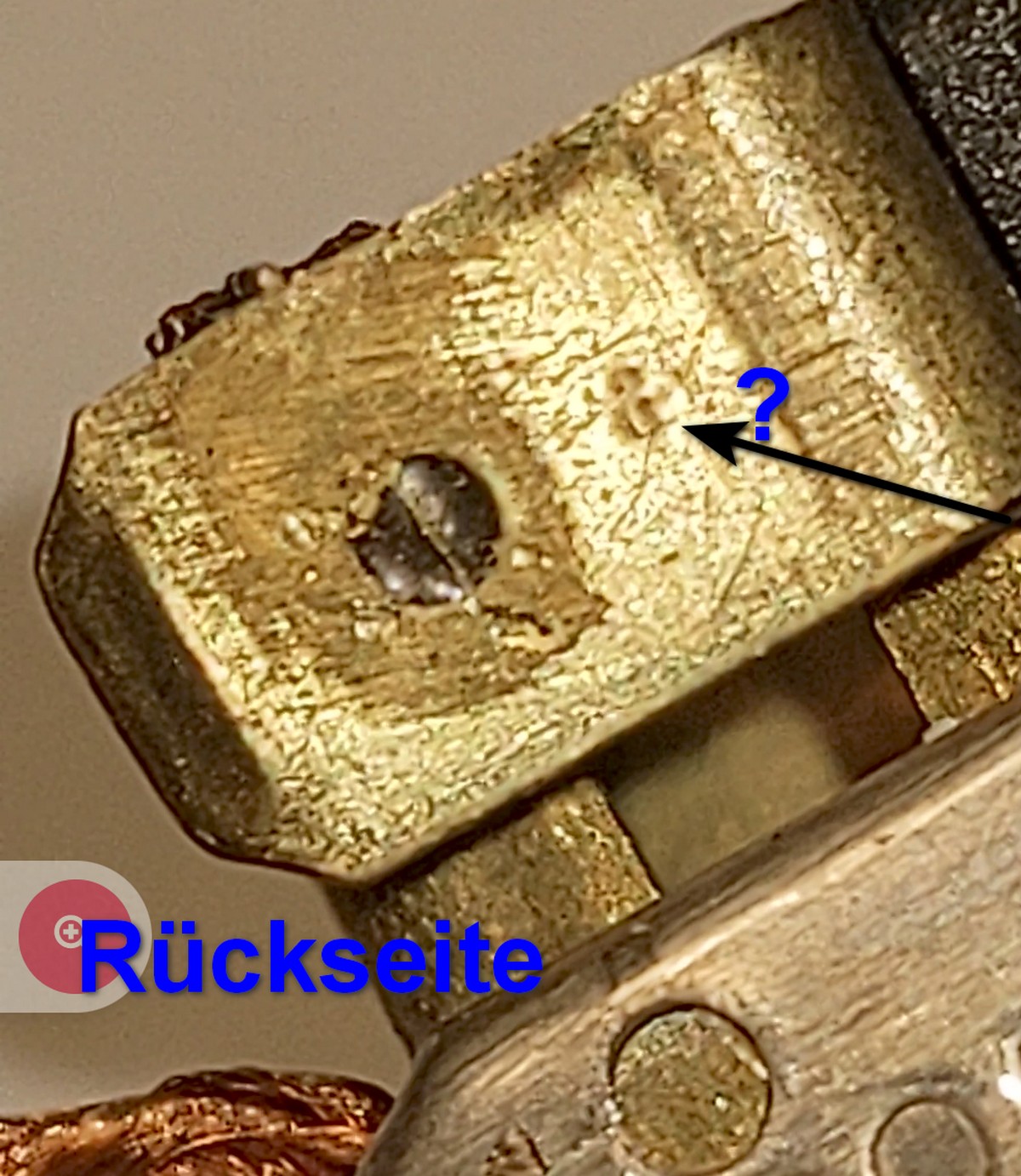

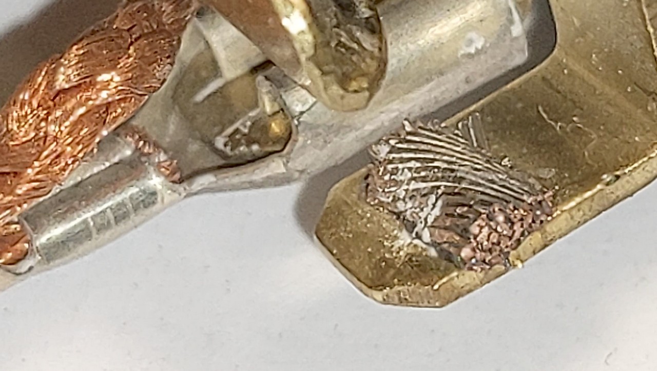

von Ulli F. (ullibremen)
So
der besagten 500 Grad Lötkolben,
 denhabe ich heute an dieser "Lötstelle" getestet,
 weil ich den Rest abhaben wollte,
 der hat aber überhaupt nichts ausgerichtet,
 da  wie schon erwähnt wurde , eine ultraschallverschweißung ist.
https://www.telsonic.com/de/application-finder/#metal_welding

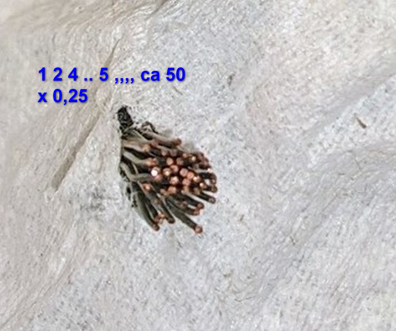

Das die Verbindung jetzt so schön fest ist, überzeugt mich nicht,
denn ich denke dass das Kabel- die Litzen dort- durch die
Ultraschall-schweißung geschwächt wurden.
Und zwar der Form, dass wenn es anders befestigt wäre, gelötet oder
gesteckt, wäre das Kabel noch dran gewesen wäre.

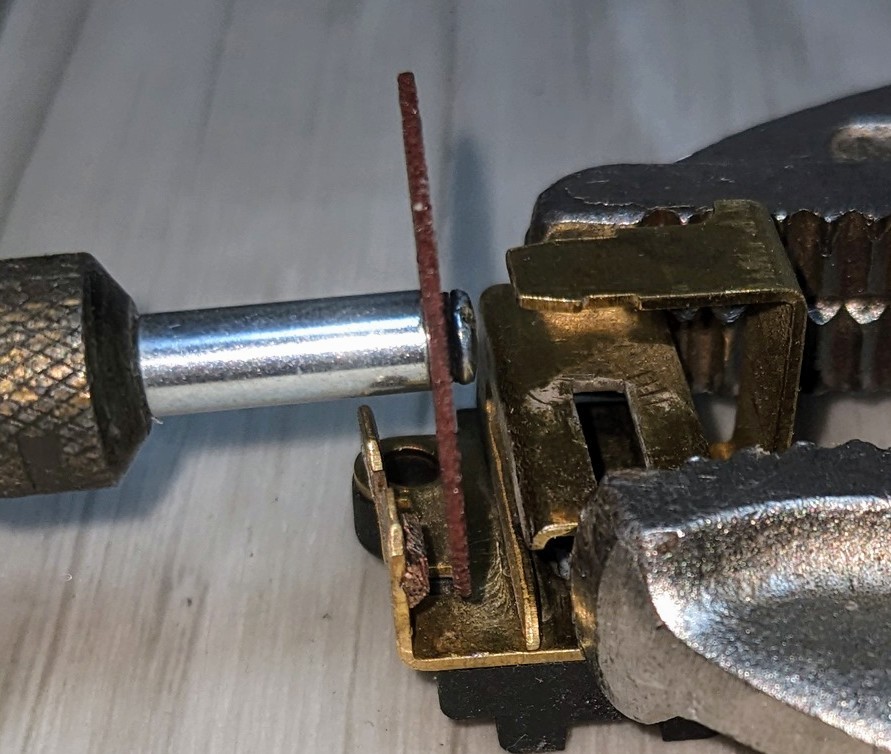

So
 da ich gerade noch das Lesegerät gefunden habe, von meiner ca. 20 Jahre
alten Fuji Z1 und die Makrofotos zu gebrauchen sind, machen wir hier mal
weiter…..

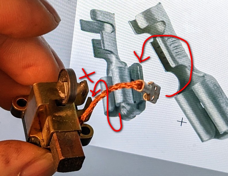

Jetzt ist die Frage, dass Terminal, mit dem Rest des “Huckels” der
Ultraschall Verschweißung…
Bekomme ich diesen “Reste Huckel” mit Temperatur, überhaupt runter,
dass das Terminal in seiner Beschaffenheit so ist, dass ich eine
Flachsteckhülse anstecken kann, oder müsste ich das Ding sowieso
runterschleifen ?
Für jemand der sich jetzt hier verirrt hat, weil er auch Probleme hat,
 kauf dir so einen Flachsteckverteiler 18303AZ Crimp das appe  Kabel
dran,
...das steckst du da wo die kohlenbürsten waren und die Kohlebürste
machst du an den Verteiler, dann sollte das hinhauen,
 vor allem wichtig ist, ein qualitatives Produkt zu wählen.
siehe Foto  Simulation -

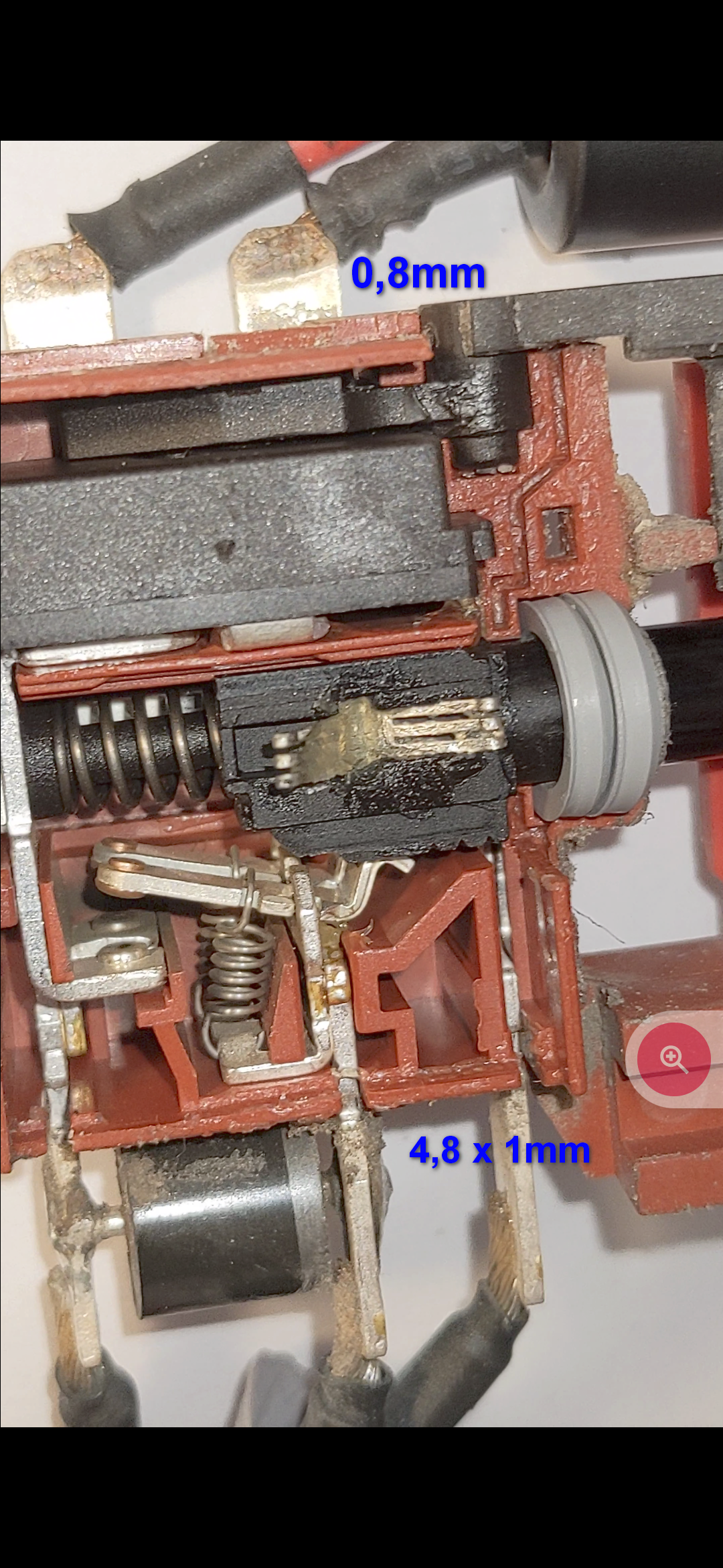

So wie ich aus dem Alter raus bin ?, um irgendetwas aus reiner Neugier
zu zerlegen, habe ich den Schalter doch aufgeklappt, weil es mich
interessierte... Da Schalter, oft die Ursache für Ausfälle oder
Fehlfunktionen sind und die Verbindungen zt in Ultraschall sind
und die Anschlüsse unterhalb des Schalters 1 mm dick sind und nicht
Flachstecker "Art" dass dort Phasen / Bohrungen sind, ...
ob man was innerhalb des Schalters tauschen könnte .
( Lösbar oder " Zusammengebraten " )
Wie es aussieht, ist es möglich, habe dann noch mit dem Ohrenstäbchen
irgendwo frisches Eck Fett aus der Ecke gekratzt, für die Kontakte und
einmal abgeschmiert und wieder zu das Ding....

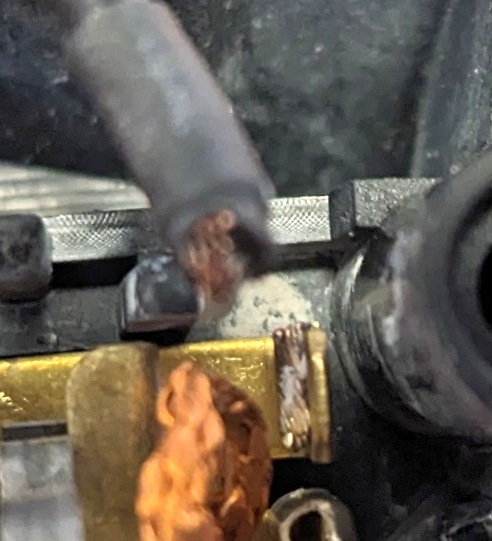

Ja

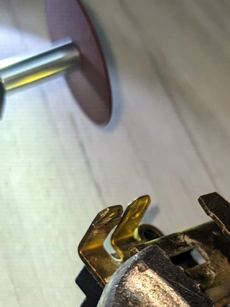

 ich hatte mir das schon gedacht, aber dennoch bin ich heute noch mit
der Parkside 180 Watt Lötpistole an diesem Ultraschall Ding dran
gekommen, hat nichts gebracht…
also abschleifen…….
Ansonsten noch ungeprüfte Produkte für so eine Flachsteckhülse bzw
alternativ Flachstecker
AMP MCP 6.3/4.8K,TERMINAL,FUSE 0.81    ( 24A )
.187 SEALD REC CONT L                  ( 24A )
Der letztere Ähnlichkeit mit einem vom aliexperten mit  Fan Terminal
Auch wenn Du das Problem schon selbst gelöst hast, abschleifen oder
wenn's recht locker dran ist evtl. auch abmeißeln ist das einzige, was
geht.

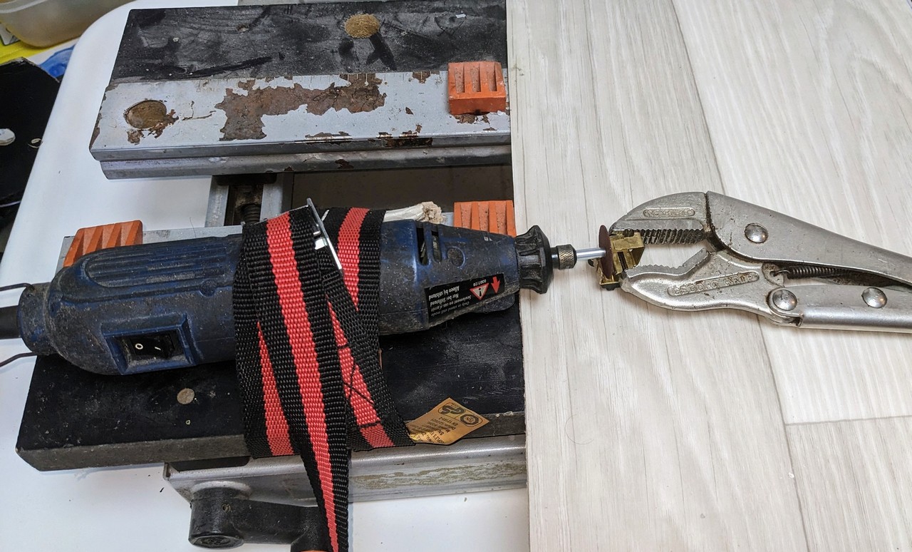

Um den Stecker wieder für eine FlachSteckhülse ", quasi Elektrisch
Korrekt  zu rekonstruieren, musst du abschleifen, wie man auf ein Foto
sieht, ist die Litze durch die Ultraschallbehandlung in den Flachstecker
"eingesunken", da haust du nix mehr ab, das ist einfach nur noch ein
Teil.
Durch die Hitzeeinwirkung, quasi die Härtung, ist diese Sektion
wahrscheinlich noch stabiler als das Messing Material selber....
Ja und das mit meinem alten Black und Decker Tisch ( JOBBER ) und dem
2004er Ferm " Dremel ", das war ja auch letztlich nur mal ein kleiner
Spaß,
ist ja auch gut gegangen….,
 aber für sowas sollte man sich vielleicht Hilfsmittel besorgen,
 wie eine Hermle +lol+
 einen 3D Fräser oder einen XY Schiebetisch bzw Kreuztisch,
