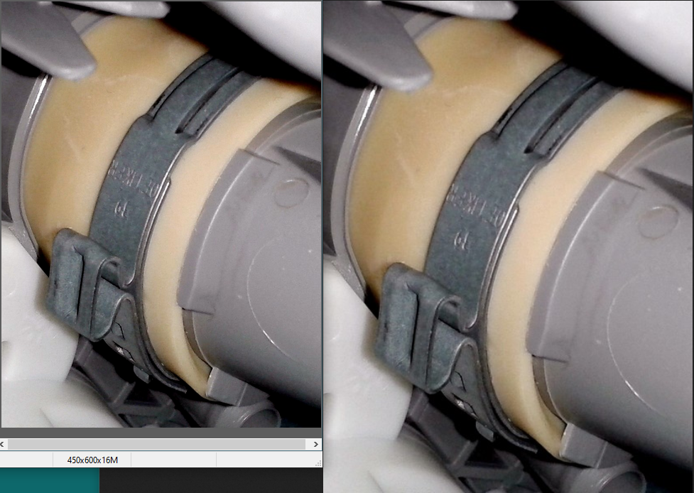

Im FireFox werden auf einem Windows 10 PC Bilder zu groß angezeigt (ca.
15 bis 20 Prozent). Wie lange das schon so geht weiß ich nicht. Vor
etwas 10 Wochen habe ich von Windows 8.1 auf Windows 10 umgestellt. Mir
ist aufgefallen, dass Bilder im FF leicht unscharf wirken.
Im Anhang ist ein Beispiel. Das Bild auf der linken Seite ist das
Original, wie es im Bearbeitungsprogramm (Photofiltre) dargestellt wird,
auf der rechten Seite im Browser.
Gibt es irgendeine Einstellung in Windows 10 oder im FireFox, die zu zu
großen Bildern führt?
Die normalen Sachen wie Zoom habe ich bereits überprüft.

von Markus S. (markus7)
Hallo Ernst,
vielen Dank für deinen ausführlichen Beitrag.
Letztendlich bin ich auf einen Eintrag in about:config gestoßen. Der
Parameter layout.css.devPixelsPerPx war auf 1.15 gesetzt. Ein
zurücksetzen auf 1.0 und alles war wieder im Lot.
