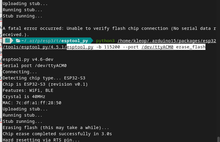

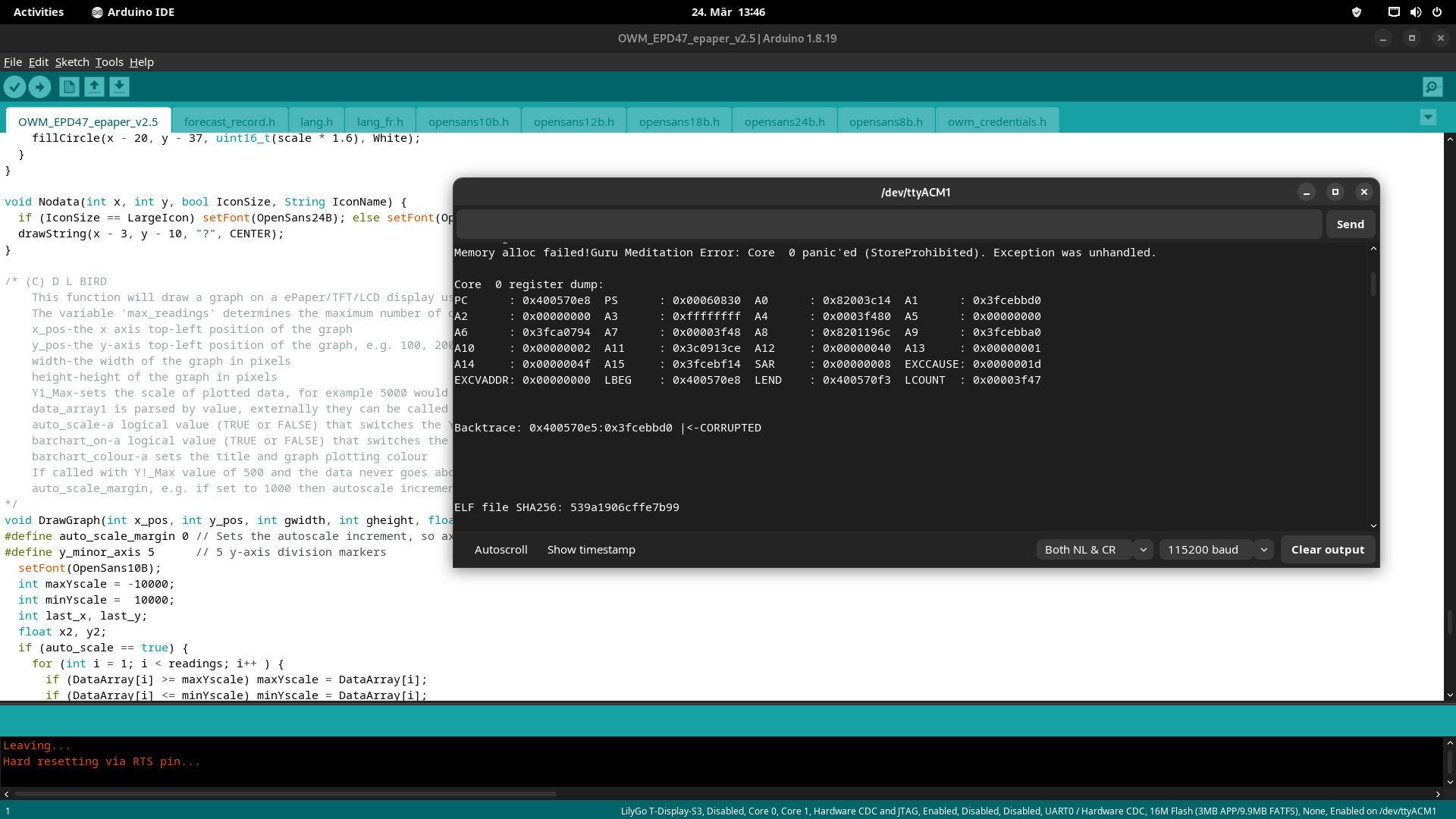

Laden des Arduino-Wetterprograms endet auf Lilygo EPD 4.7 Version 2.3 in einer Endlosschleife. Das Board laesst sich nach flashen dieses Sketches ueberhaupt nicht mehr flashen. Der Flash ist wohl fuer Board V.3 gedacht. Saemtliche Flashversuche scheitern danach. Das Board muss zurueckgesetzt werden und das geht so: Board vom PC trennen. Mittleren Taster (STR IO 0) druecken und gedrueckt halten, bis das USB Kabel eingestoepselt ist. Dann Taster loslassen. Das Board befindet sich nun im Flash-Modus. Sicher stellen das ESPtool von der https://github.com/espressif/esptool Seite installiert ist (Andere Versionen machen evtl. Probleme)
esptool.py -b 115200 --port /dev/ttyACM0 erase_flash
bzw. ttyACM0 mit dem jeweiligen Port anpassen
in der Bash-Konsole ausfuehren. Das Board ist nun "unbricked" und laesst sich wieder programmieren.
Jedoch weiss ich immer noch nicht warum das passiert. Falls es jemand weiss, so antwortet bitte hier. Werde auch eine Anfrage an Lilygo stellen.

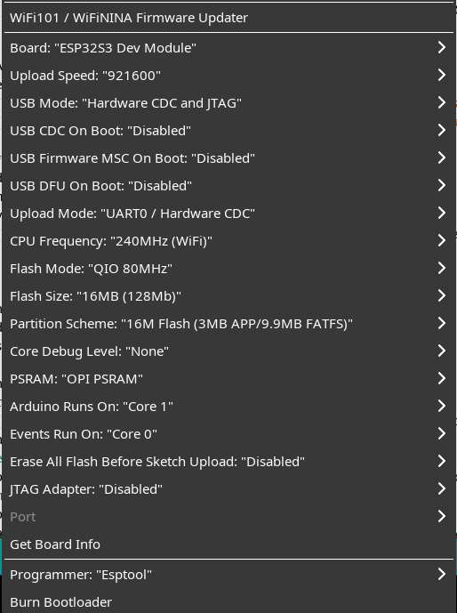

Du hast den richtigen Riecher. Habe es gerade geloest.
Man darf fuer dieses Programm nicht Lilygo T-Display-S3 waehlen (obwohl ich es unter diesem Namen gekauft habe und einige Demos sich so auch flashen lassen) sondern muss ESP32S3-Dev module auswaehlen. Einstellung wie im Bild (siehe Anlage)
Ein bischen widerspenstig, aber sehr geile Wetteranzeige!
Doku: https://t5-47-t5-47-plus.readthedocs.io/en/latest/get-started/index.html#install-prerequisites
In dieser Einstellung muss man es immer zum flashen mit mittlerer Taste einstecken und dann loslassen. Ein extra Erase ist nicht noetig.
