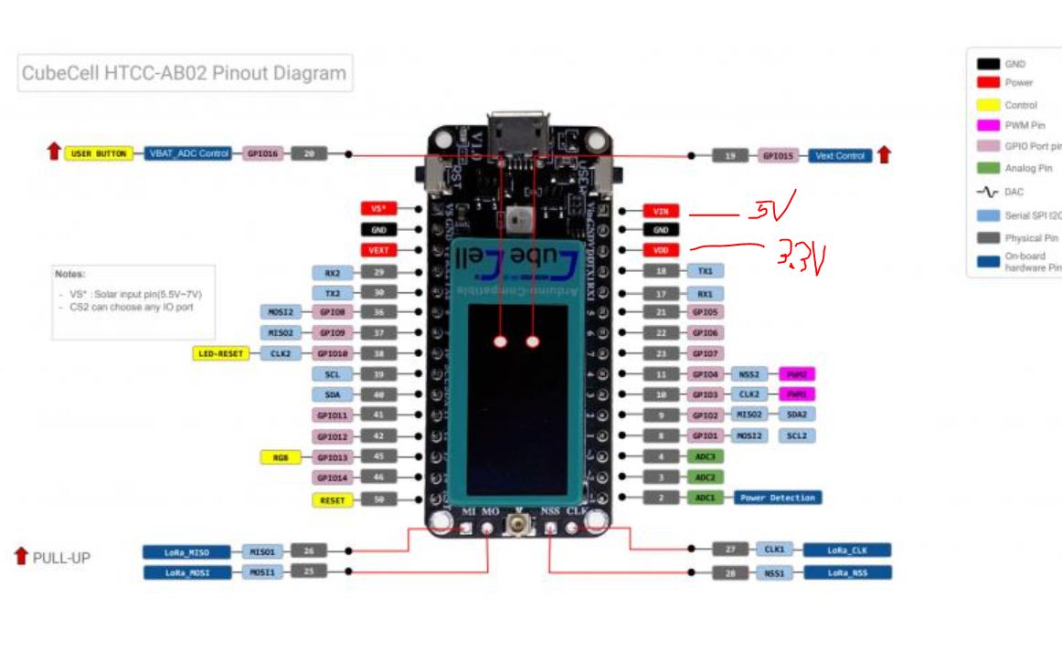

Mein LoRa Board HELTEC HTCC-AB02 kann mit externer Speisung keine Verbindung aufbauen. Wenn ich mit dem Micro USB Kabel speise funktioniert es ohne Probleme. Es funktioniert beim VDD Input mit 3.3V nicht und beim Vin Input hat es einmal mit 5V funktioniert und danach nie wieder. Ich bin am verzweifeln und verstehe es überhaupt nicht wie das sein kann. Ich hoffe jemand von euch kann mir weiterhelfen!
Ich habe zwei Boards und bei beiden ist das gleiche Problem, also sollte nichts kaputt sein.

Von der Voraussetzung würde ich nicht ausgehen. Vielleicht sind doch beide kaputt. Was hast du denn für Software drauf? Und hast du schon mal den seriellen Monitor der Arduino-IDE angeschlossen? Wird da was geantwortet? Achtung, Board und Baudrate richtig einstellen!

Bei den meisten Forumsmitgliedern ist ein Elefant durch die Werkstatt gerannt und hat die Glaskugeln zerstört. Daher erzähl mal: Mit Power über Micro USB funktioniert es immer ? Wie ist die Stromaufname bei speisung mit 5 Volt / 3.3 Volt ? Hast du Verbraucher am 3.3 Volt Ausgang ? Wo kommen die 5 / 3.3 Volt her ? Ist am Solar / Batterieanschluss was angeschlossen ?

... und beim Vin Input hat es einmal mit 5V funktioniert und danach nie wieder.
Bei beiden Boards? "Einmal ... und danach nie wieder" hört sich nach einer permanenten Veränderung an.
Die Hinweise zu Theme Bildformate hast du gesehen?
Wie wäre es mit einem Link, wenn es mit einem lesbaren Bild des Pinouts so schwierig ist? https://heltec.org/project/htcc-ab02/ https://resource.heltec. cn/download/CubeCell/HTCC-AB02/HTCC-AB02_PinoutDiagram.pdf (Remove Space)
