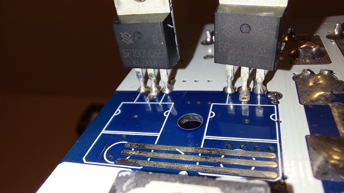

Hi, ich habe in einem Gerät diese 2 Transistoren die defekt sind, leider
kann ich kein Datenblatt und nichts dazu finden. Kennt jemand das Symbol
vom Hersteller oder eventuell sogar welcher Transistor (vmtl ein Mosfet)
das ist?
Die Nummer auf dem Bauteil ist
B
SP100N055
KL2338
Danke schonmal

Füttere deine Suchmaschine nur mit "100N055". Da wirst du fündig.
> ich habe in einem Gerät diese 2 Transistoren [..]
Schmeiß doch bitte die Schneidemaschine wieder an und schieb die Salami
noch ein paar Mal durch.
Die Dinger sind recht unspezifisch, vermutlich N-MOSFET 100A 55V.

Hab ich probiert, bin nur unsicher da das Datenblatt von Vds = 55V
spricht, in dem Gerät könnten aber bis zu 160V anliegen. Muss das mal im
Betrieb testen

Die Bezeichnung ähnelt NXP und auch Infineon
mein Tip: N-Kanal 100V 55 mOhm
RDSon in der Bauteilbezeichnung ist eigentlich nur bei SiC-FETs üblich.
Für <600 V ist SiC aber eigentlich sinnlos.
Vielleicht ist es der hier?
http://www.bruckewell-semi.com/pdf/MSP100N055SA.pdf

Logo passt nicht.

Ich bin auch etwas verwundert über die Schaltung der Mosfets (?), was
ich unter der Soldermask erkennen konnte hab ich hier mal gezeichnet.
So müsste der Transistor ja wenigstens eine Vds von >160V haben
