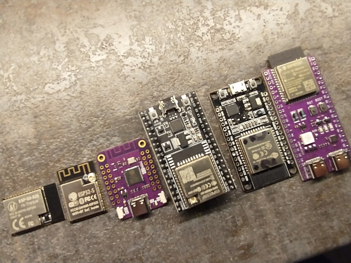

Hallo Leute,
ich weiss nicht weiter.
Ich hab jetzt schon (fast) über mehrere Wochen versucht bei mindestens 5
verschiedenen esp32 Varianten, IDE1 und IDE2 Versionen, verschiedenen
esp32 Bibliothekständen und Routinen versucht, einen interrupt
zum.laifem zu bringen.
Bei dem ESP hat das Ende letzten Jahres auch funktioniert. Jetzt nicht
mehr... warum?
Bei den 8266, Mano und Mega habe ich die eingesetzt und läuft
Warum "zickt" der ESP32 rum?
Ist bei Espressif da Grade eine " Gemeinheit" unterwegs?
Wer hat auch unerwartete Probleme?
Viele Grüße
Manfred

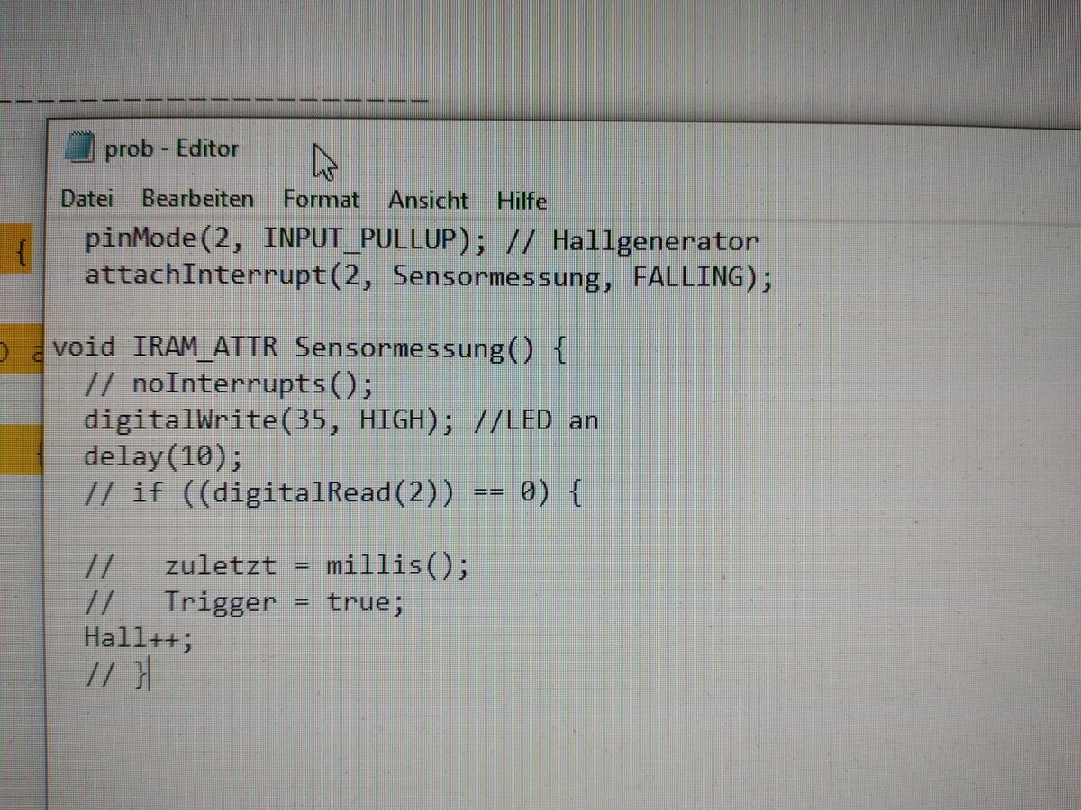

von Helmut -. (dc3yc)
Ein delay in einer Interruptroutine? Das geht gar nicht!
Und wo ist die schließenden Klammer von Sensormessung()???
von 🕵︎ Joachim L. (Gast)
Probier mal ohne das Delay. Halte ich fuer verdaechtig.

von Falk B. (falk)
> mehr... warum?
Willst du uns veralber? Was soll der Käse mit dem ECHTEN
Bildschirmphoto?
Kurzen Quelltext (max 1 Bildschirmseite, ca. 100 Zeilen), kann man hier
direkt reinkopieren und mittels der eckigen Klammer [ c ] und [ /c]
einschließen
// das ist C Quelltext
Längere Quelltexte DIREKT als Anhang.
Dein Qelltext ist ein Chaos! Das läuft nie durch den Compiler.
Nö.

von Falk B. (falk)
So geht es. Aber man muss beachten, daß das Signal am Interupteingang
prellfrei sein muss, sonst flackert die LED im Test nur! Ein einfacher
Taster ist das NICHT! Und delay() funktioniert beim Arduino im Interrupt
nicht, denn die Funktion benötigt aktive Interrupts (Timer 0). Im
Interrupt sind diese aber inaktiv, zumindest beim AVR.
void setup() {
  pinMode(LED_BUILTIN, OUTPUT);
  pinMode(2, INPUT_PULLUP);
  attachInterrupt(digitalPinToInterrupt(2), Sensormessung, FALLING);
void Sensormessung(void) {
  digitalWrite(LED_BUILTIN, !digitalRead(LED_BUILTIN));
void loop() {
https://www.arduino.cc/reference/en/language/functions/external-interrupts/attachinterrupt/
"Generally, an ISR should be as short and fast as possible. If your
sketch uses multiple ISRs, only one can run at a time, other interrupts
will be executed after the current one finishes in an order that depends
on the priority they have. millis() relies on interrupts to count, so it
will never increment inside an ISR. Since delay() requires interrupts to
work, it will not work if called inside an ISR. micros() works initially
but will start behaving erratically after 1-2 ms. delayMicroseconds()
does not use any counter, so it will work as normal."
RTFM works!
