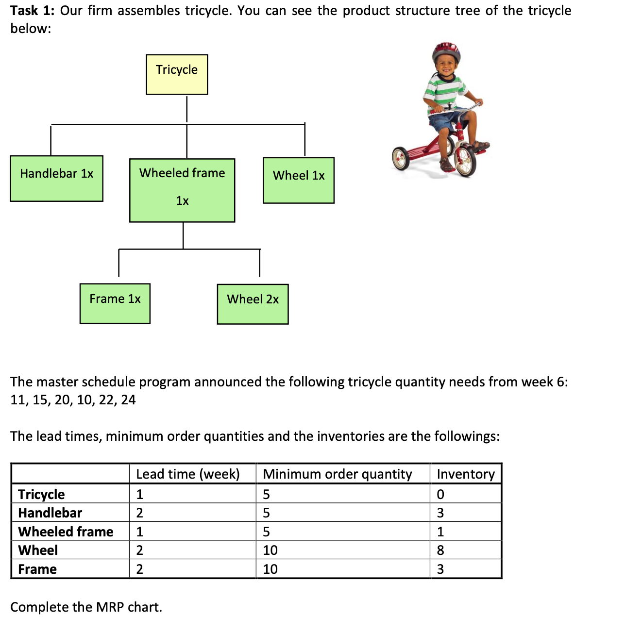

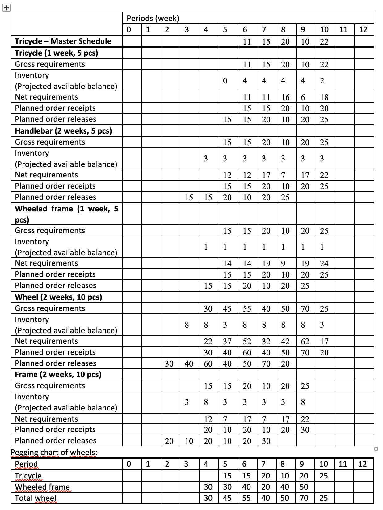

Hallo alle zusammen . Könntet einer von euch Experten mir vielleicht erklären wie die in der Musterlösung auf das Pegging Chart kommen ? Wie kommen die da auf die Werte? Der Dozent konnte es leider nicht zu gut rüber bringen, aber ich möchte es verstehen.
Hoffe mir kann es jemand erklären?
Aufgabenstellung mit Lösung angehängt

Auf welches Ergebnis kommst du denn mit deinen Gedanken/Wissensstand? Wenn du hier einfach die Frage so reinwirfst wirkt das, als ob du keine Ahnung hast und wir bei Null anfangen sollen.
Ohne den Begriff "Pegging Chart" oder "MRP" zu kennen sieht das für mich wie nicht zu schwere Mathematik aus. Vielleicht zum besseren Verständnis einfach mal aufmalen/zeichnen?

Ja die erste Zeile Pegging chart bei Tricycle scheint ja nur die planned or releases von tricycle zu sein ? Kann mir das aktuell nur so erklären
Wie die auf Wheeled frame kommen beim chart aktuell keine Ahnung von meiner Seite
Hättet ihr tipps?

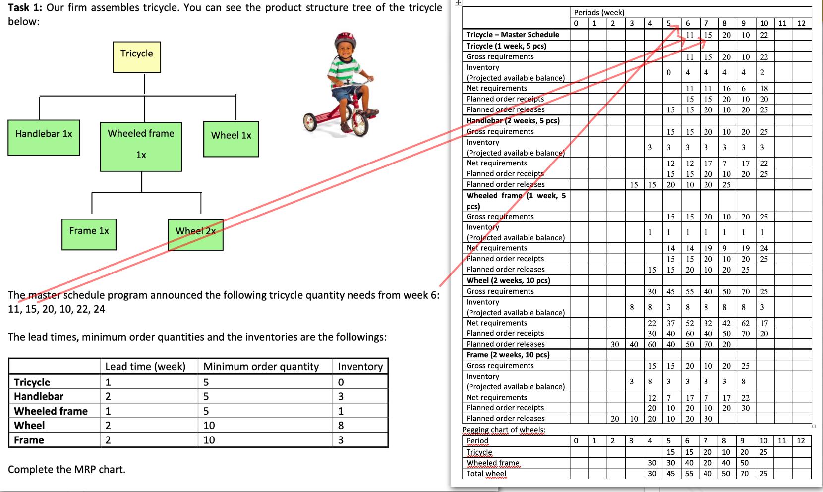

ChatGpt wird dir nicht aufzeigen können wie die Zahlen ganz einfach von der Aufgabenstellung in die Lösung eingetragen werden muss. .... Hatte mit so was noch nie zu tun aber der Materialfluss und Bereitstellungszeit ... ist doch nicht schwer. Ist doch nur einfache Logik. Und wir alte Herren haben besseres zu tun. ;-)
