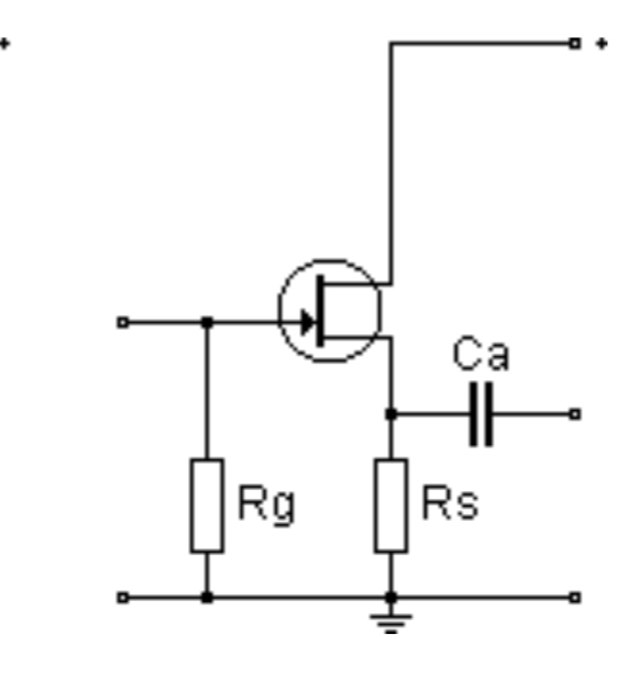

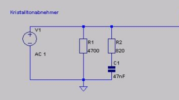

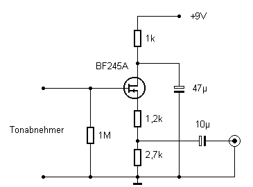

von Michael M. (Firma: Autotronic) (michael_metzer)
Wilhelm S. schrieb:
> Vielleicht ist ja nur ein Kristalltonabnehmer. Das sollte man vorher
> klären.
Eben. Für Kristalltonabnehner genügt einfach nur eine hochohmige
Eingangsimpedanz, damit der Klang wieder einigermaßen linear klingt.
Dazu genügt schon pro Kanal ein einziger FET-Impedanzwandler.
Falls keine Versorgungsspannung zur Verfügung steht, geht zur Not auch
eine RC Kombination.
