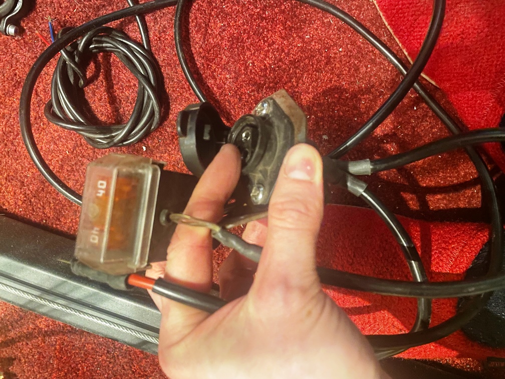

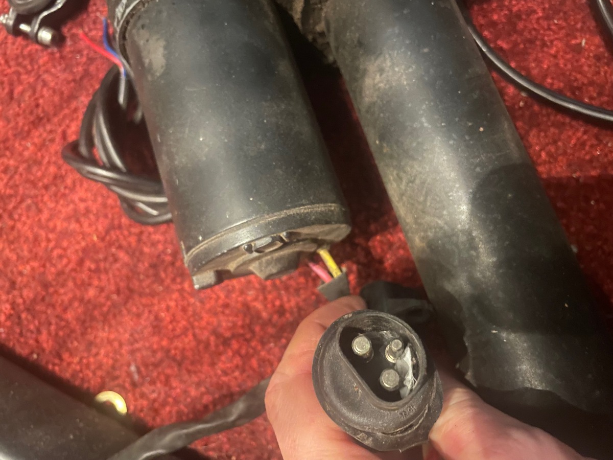

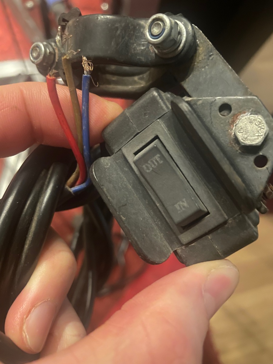

ich habe mir eine 3-Punkt-Aufnahme für ein Quad gebraucht gekauft. Um
sie auf und ab zu senken ist eine elektronische Hydraulik verbaut. Ein

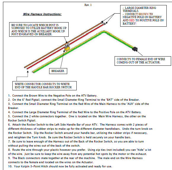

Schalter ist dabei, mit 3 Adern (siehe Fotos). Ich verstehe aber leider
den Schaltplan (Foto) nicht, wie der Schalter zwischen Batterie und
Hydraulik gepolt werden soll. Wenn ich die Batterie direkt an die
elektrische Hydraulik anschließe (ohne Schalter) geht die Hydraulik hoch
(aber leider nicht wieder zu)...

Wohl eher ein Motor als Linearantrieb, also eine Polung auf und andere
zu.

Wenn das Ding hoch und runter kann, muss man vermutlich umpolen. D.h.
man braucht einen 2poligen Umschalter. Hast du den schon? Ist das der
auf dem Bild? Der müßte VIER Anschlüsse haben, zwei für die Batterie,
zwei für den Motor. Kann man mit dem Durchgangsprüfer messen, ob die
Anschlüsse verdreht werden.
Braun: Minuspol zur Batterie (Masse)
Rot: Pluspol zur Batterie, Sicherung eingeschleift
Grün und Gelb: Motoranschlüsse

Naja, ein Bild sagt mehr als 1000 Worte. Die Anleitung ist Schrott! Denn
das ist KEIN Schaltplan!

Ihm fehlt das Wendeschütz.

Der Motor und seine Laufrichtung.
> Die Hydraulikpumpe?  Die Magnetventile?
Es gibt beim TE keine Hydraulik.
