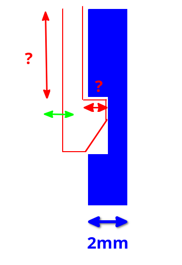

Ich überlege mir, ein Gehäuse aus Nylon PA12 bei JLCPCB zu drucken, mit dem MultiJetFusion-Verfahren. Das Gehäuse soll einen "snap fit"-Verschluss haben, bei welchem ein Haken im Deckel in eine Kerbung in der Unterseite greift.
Nun frage ich mich, wie tief die Kerbe sein soll, in die die Haken greifen. Und wie biegsam ist das PA12? Es muss ja soweit gebogen werden können, dass die Lasche mit der Nase ins Gehäuse bis zur Kerbe durchgeschoben werden kann.
Ich dachte an 1mm Tiefe und einer Laschenlänge von 5mm (ohne die "Nase"). Ist das PA12 biegbar genug dafür? Oder sollte ich die Nase kürzer / die Lasche länger machen?
(zum Öffnen würde ich ein kleines Loch vorsehen, durch das die Lasche wieder nach Innen gestossen werden kann, z.B. mit einem Schraubendreher)
