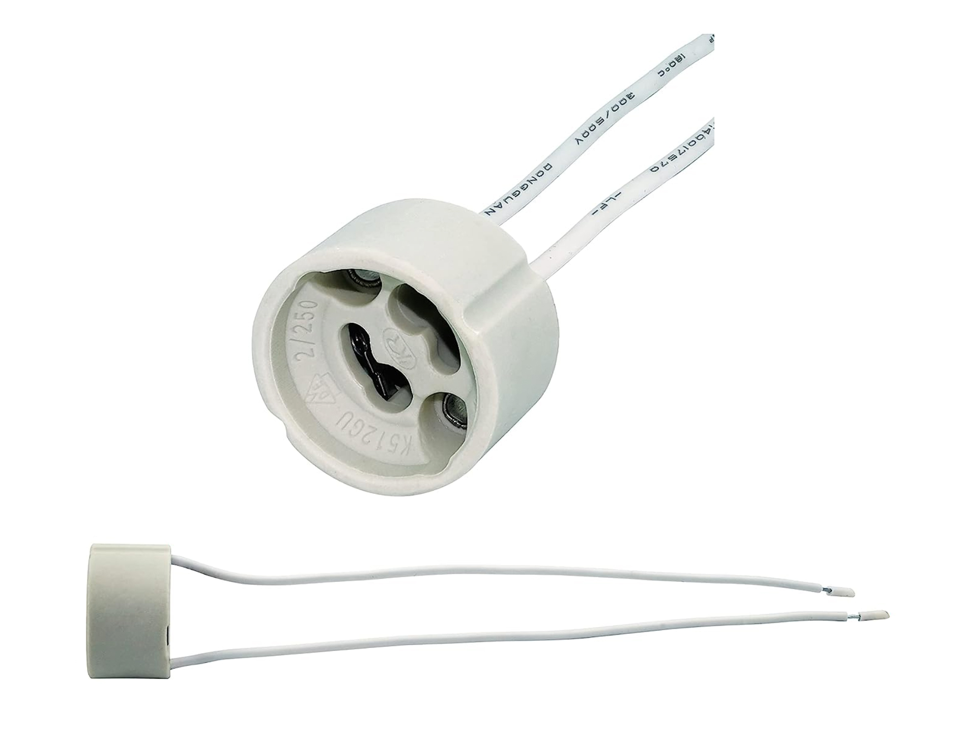

Moin,
ich habe 8 dieser normalen GU10 Sockel, die ich alle an ein 3 Adriges
Kabel mit Kippschalter anschließen möchte. Die 8 LEDs liegen alle direkt
beieinander, sodass ich zwischen den LEDs keine Kabelverbindungen
brauche
Im Netz finde ich aber immer nur Anleitung mit Kabelverbindungen.
In der Theorie bräuchte ich also sowas wie zwei Wago Klemmen mit jeweils
9 Eingängen - 8 für die Kabel der Sockel und noch jeweils einen für das
des Kabels mit Schalter.
Oder sehe ich das ganz falsch? Und gibt es Überhuapt Klemmen mit so
vielen Anschlüssen oder muss ich es in kleinere Teile unterteilen?
Vielen Dank im Voraus!
Peter
von H. H. (Gast)
Du kannst jeweils zwei Fassungen mittels Duo-Aderendhülsen
zusammenklemmen, dann reichen fünfpolige Klemmen.
von Stephan S. (uxdx)
Für diese Litzen brauchst Du Wago 221 oder 222, die sind max 5-polig.
Die Verbindungsdosenklemmen gäbe es auch 8-polige, die sind aber meist
nur für eindrähtige Leiter geeignet.
von Thomas R. (thomasr)
Nimm Wago 222-415 (5-polig) und zwirbele immer jeweils zwei der
abgesetzten Adern zusammen bevor du die in die Wago einführst. Diese
Wagos sind für feindrähtige Leitungen und bis 4mm² zugelassen.

von Gerald B. (gerald_b)
Ich würde eher 2 Wagos mit einer kleinen Brücke "Rücken an Rücken"
legen, dann hast du 8 freie Klemmstellen. Also wird es wohl noch eine 3.
Klemme werden müssen, da du eine Klemmstelle für die Zuleitung brauchst
Gerald B. schrieb:
5-polig = 4 Klemmstellen a 2 verzwirbelte Adern plus eine für die
Zuleitung?
Das ist gerade bei feinadrigen Adern ausdrücklich richtig und
fachgerecht.
