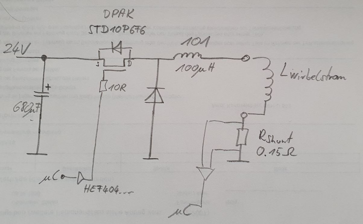

hallo, Ergometer C6 bootet nicht und Bildschirm stoppt mit "Willkommen". Bis zur Anzeige von Programmen mit RPM, Watt kommts also gar nicht.
Platine mit Steuerung der Wirbelstrombremse kommuniziert wohl mit der PCB am Bildschirm ( Kabelpinning: 3.3V / GND / 24V / WAKE / RXD / TXD ) und wartet auf irgendwas, aber was ? Hängt der uC "nur" im Bootloader ? beide PCB's optisch geprüft, keine Defekte. Spg. alle vorhanden, keine Teile werden heiß.
falls jemand einen Schaltplan hat wäre ich dankbar, oder das Problem schon gelöst hat. Auf Verdacht beide PCB's zu kaufen, gleicht einem Totalschaden. Der Leistungsteil der Wirbelstrombremse mit Regelung durch uC (MC56..) ist wohl öfters defekt u. wäre ein erster Verdacht.
grüße, Stefan
OP #7383102
der wars leider nicht, sogar auf TxD u. RxD werden Pakete hin u. her gesendet, scheint alles zu laufen. Einzig seltsam ist das Wakesignal welches am anfang high (3.3V) ist, dann auf 0 gezogen.
Wen's interessiert, habe den Leistungsteil mal reverse Ing. und denke dass die Wirbelstrombremse wie eine Konstantstromquelle angesteuert wird. Das Gate-CTRL über das Gatter ist schon ein wenig abenteuerlich - liebe ehemalige Siemenskollegen !
Sollte alles nichts werden, steuere ich den P-MOS selbst an - ohne Display.
