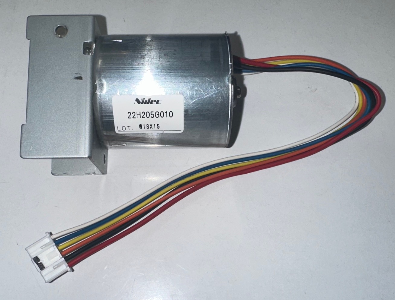

ich habe hier in einem Gerät einen Schrittmotor von Nidec (22H205G010)
verbaut, bei dem ich dringend die Drehrichtung ändern müsste. Soweit ich
das sehe, besitzt dieser Motor eine eigene Steuerelektronik.
Gibt es eventuell dennoch eine Möglichkeit, die Drehrichtung zu ändern?
Leider kann ich an der direkten Ansteuerung nichts ändern, maximal an
der PIN-Belegung selbst.
Vielen Dank
Dieter
Dieter K. schrieb:
> Soweit ich das sehe, besitzt dieser Motor eine eigene Steuerelektronik.
Woran siehst du das? Für mich sieht das nach einem "normalen" unipolaren
Schrittmotor mit 2 Wicklungen aus.
Kannst du genau davon mal ein Foto machen?
> Nidec (22H205G010)
Dazu findet sich leider irgendwie auf Anhieb nichts im Netz. Oder hast
du da schon was gefunden?
Wo ist der verbaut?
von H. H. (Gast)
Siehe Datenblatt.
von Harald K. (kirnbichler)
Das ist also gar kein Schrittmotor.
Der Anschluss CW/CCW Select ist es also.
"clockwise/counter-clockwise"
von H. H. (Gast)
Wenn er denn beim Motor des TE vorhanden ist.
