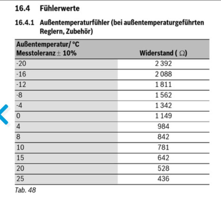

welcher (ich glaube das ist ein NTC Thermistor Resistors) hat folgende Widerstandswerte
OP #7382855
hallo
Welcher (ich glaube das ist ein NTC Thermistor Resistors) hat folgende Widerstandswerte
Temperatur [°C 10%] -20 -16 -12 -8 -4 0 4 8 10 15 20 25
Widerstand [ohm] 2 392 2 088 1 811 1 562 1 342 1 149 984 842 781 642 528 436
#7382875
https://dse-faq.elektronik-kompendium.de/dse-faq.htm#F.32
http://www.afug-info.de/Download/tab/NTC/
Ich sag mal, das ist ein normaler 470 Ohm NTC mit einem B von ca. 2950.
https://www.reichelt.de/ntc-widerstand-450-mw-470-ohm-epc-b57164-k471-p240047.html
https://www.reichelt.de/index.html?ACTION=7&LA=3&OPEN=0&INDEX=0&FILENAME=B300%2FB57164K_ENG_TDS.pdf
wobei Epcos für diesen Widerstandswert eher 3450 hat.

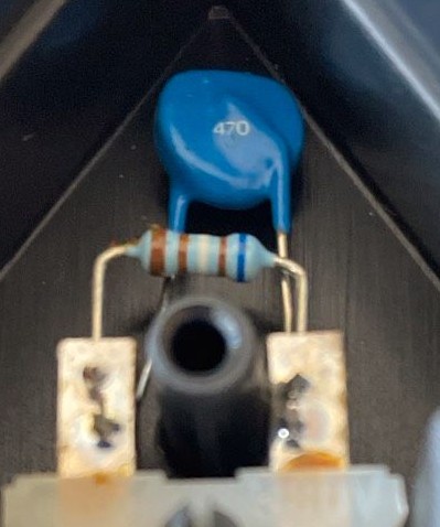

OP #7382882
#7382907
Thomas R. schrieb:
Max M. schrieb:
ist immer wieder lustig wie ein 50cent Bauteil für 50 Euro verkauft wird
https://www.ebay.de/itm/394016865454?
Wobei man bei dem zugehörigen Bild schön den parallelen Festwiderstand sehen kann...
Das war wahrscheinlich mal zwanzig Jahre als Patent geschützt. Und heute sind die Farbringe des Widerstands als Bildmarke geschützt.
Bei fast allen diesen Anlagen gibt es aber mittlerweile Nachbausensoren, so daß man nur noch einen gewissen Bequemlichkeitsfaktor gegenüber dem nackten Bauteil zahlt, aber nicht mehr die Mondpreise der Hersteller.
