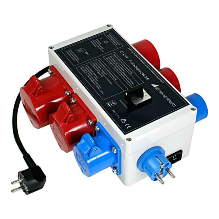

Was steckt im Gossen VL2 E (Prüfadapter für CEE-Ltg.)?
OP #7383250
Mahlzeit!
Zur Überprüfung der elektrischen Sicherheit bei dreiphasigen Verlängerungsleitungen bietet Gossen Metrawatt für schlappe 1000€ den oben abgebildeten Adapter an. Zusammen mit nem VDE0701/0702-Messgerät kann man damit dann Schutzleiterwiderstand, Isolationswiderstand und korrekte Phasenlage der Leitung testen.
Die Messung des Schutzleiterwiderstandes ist klar und auch der Isolationswiderstand ist logisch. Durch den Wahlschalter werden L1, L2, L3 und N parallel geschaltet und gegen PE gemessen.
Was mich jetzt interessiert, ist wie Funktionsprüfung für Leitungen technisch umgesetzt sein könnte.

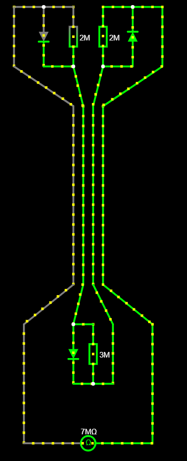

Also sobald L1, L2, L3 und N korrekt angeschlossen sind, werden 7MΩ angezeigt. Bei Kurzschlüssen, Unterbrechungen und auch bei vertauschten Adern wird ein anderer Wert angezeigt.
Da die Isolationsmessung dafür unidirektional ist, ist meine Vermutung, dass mit Widerständen und Dioden gearbeitet wird, um vertauschte Leitungen erkennen zu können.
Für die 4 Leitungen habe ich mal versucht, mit eine mögliche Lösung auszudenken und so wie es aussieht, sind alle Fehlerfälle abgedeckt.
Weiß jemand, wie Gossen es in der Praxis umsetzt oder ob ich etwas übersehe?
Das Ziel letztendlich wäre es natürlich, selber so einen Adapter für weniger Geld zu bauen. Aber er darf gerne genau so sicher und durchdacht sein.
Aber auch allein technisch finde ich es spannend, wie man solche Tests umsetzen kann
OP #7383304
H. H. schrieb:
7 deutet auf binär hin: 1+2+4.
Den Gedanken hatte ich auch. Aber sobald der 1M durch Vertauschung gebrückt ist, werden 6M gemessen, das war mir gefühlt zu nach an den 6.3M als unteres Limit für einen bestandenen Test. Aber mit 1%-Widerständen sollte das kein Problem sein.
Spannend wär's, wenn jemand so einen Adapter hat, ihn aber nicht öffnen will (was verständlich wäre) und er dann mal mit verdrehten Adern ein paar Messwerte aufnehmen könnte
