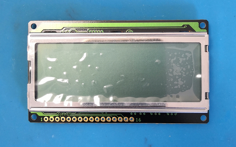

ich suche ein Datenblatt zu besagtem Display, kann mir da evtl. jemand
weiterhelfen?
Datenblätter zu den ICs hab ich gefunden:
https://pdf1.alldatasheet.com/datasheet-pdf/view/7523/NJRC/NJU6426.html
https://pdf1.alldatasheet.com/datasheet-pdf/view/7519/NJRC/NJU6417CF.html
Wäre super wenn mir jemand mit einem Datenblatt des gesamten Displays
weiterhelfen könnte, dann kann ich mir das Reverse Engineering sparen.
Danke!

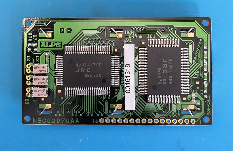

von Harald K. (kirnbichler)
Das Display ist über 30 Jahre alt. Willst Du das tatsächlich für eine
Neuentwicklung verwenden?
Wesentliches kannst Du dem Datenblatt des NJU6462 entnehmen. Die
Anschlussbelegung des Displays wirst Du anhand der Pinbelegung dieses
Bausteines mit einem Durchgangsprüfer/Ohmmeter/scharfem Hinsehen selbst
ermitteln müssen.
Der NJU6462 hat eine Schnittstelle, die sehr ähnlich aussieht wie die
des HD44780; es gibt einen 8 Bit breiten Datenbus, der auch mit nur vier
Bit angesprochen werden kann, und die üblichen Steuerleitungen RS, E und
R/W̅.

von Damian R. (djr)
Das Display hat 4x20 Zeichen, das kann ich sehen. Eine
Hintergrundbeleuchtung scheint es nicht zu haben.
Ich habe mal das Pinout analysiert:
1  NC
2  VSS
3  VDD
4  Vci
5  RS
6  R/W
7  E
8  DB0
9  DB1
10 DB2
11 DB3
12 DB4
13 DB5
14 DB6
15 DB7
16 ~RESET
Die Pin-Bezeichnungen beziehen sich auf die Pin-Bezeichnungen aus dem
Datenblatt des NJU6426.

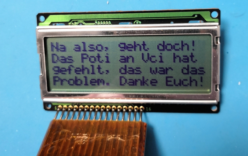

von H. H. (Gast)
Damian R. schrieb:
> Möglicherweise verträgt sich die Library
> nicht mit diesem Display, da die Character-Größe von 5x7 nicht zu den
> von der Library unterstützten Größen von 5x8 und 5x10 passt.
Da hast du eine völlig falsche Library verwendet.
von H. H. (Gast)
Damian R. schrieb:
> Ich bin mir auch mit dem "Vci"-Pin noch nicht ganz sicher. Wenn ich es
> richtig verstehe sollte es in Ordnung sein diesen nicht zu verbinden,
> aber vielleicht ist genau das nicht richtig...
Da gehört ein Poti dran, wie bei anderen Displays auch.
Siehe Seite 42/43 des Datenblatts!
von Damian R. (djr)
Das Display läuft jetzt, Danke an Hinz für den Hinweis mit dem fehlenden
Poti!
Ich hatte auf Seite 29 im Datenblatt gesehen, dass es grundsätzlich auch
ohne Poti funktionieren soll, also hatte ich es zunächst weggelassen.
Ich hab aber nochmal nachgemessen und dabei festgestellt, dass für
dieses Display das rechte Bild auf besagter Seite zutrifft. U.a. konnte
ich den Kondensator zwischen Pins C1 und C2 sowie die Verbindung
zwischen Pins C5 und C5out messen.
Die LiquidCrystal-Library funktioniert sogar grundsätzlich mit diesem
Display, allerdings scheinen einige Befehle (z.B. setzen des Cursors)
nicht  kompatibel zu sein. Aber erstmal gings mir in diesem Thread nur
darum rauszufinden, ob ich das Display mit nicht zu viel Aufwand
überhaupt ans Laufen bekomme - und das hat ja offensichtlich geklappt.
